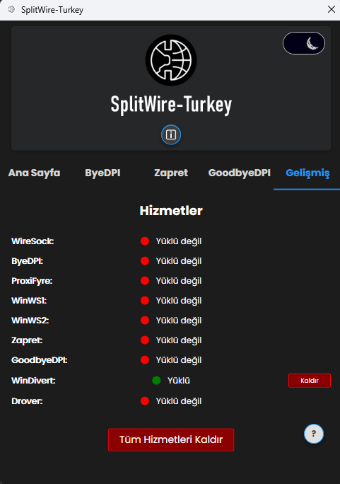

Sorunu çözdük. WireSock hizmetini periyodik aralıklarla yenileyen yeni ve ufak bir hizmet kurulumu ile çözüme ulaştık. Ancak bu güncellemeyi SplitWire-Turkey'e Zapret'i de entegre ettikten sonra paylaşacağım. Takipte kalabilirsiniz.
Hocam geciktiği için üzgünüm. Yüksek lisans sınav ve mülakatlarıyla uğraşıyordum.
Ancak bomba gibi geliyoruz yarın ya da ertesi gün sürüm 1.5 yayında.
Hem sizin sorunuzun çözümü hem de birçok yeni iyileştirme ve yöntem programa eklendi.
    44,3 KB · Görüntüleme: 294
