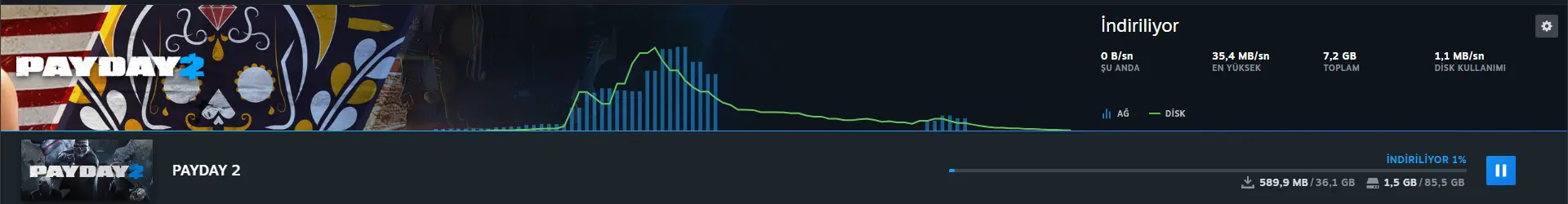

Eğer oyun Payday 2 ise, bu normaldir. Payday 2 kurulum verilerini paketler halinde indirir (0 Mb/s gösterir), ardından verileri bellek depolama aygıtına (HDD veya SSD) açar, bu da indirme işleminin etkin olduğu zamandır.

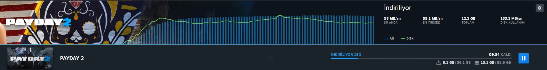

Payday 2 varsa oyunu sorunsuz çalışan SSD'ye ve SN350'ye indirip dener misiniz? Sorun belki indirilen oyuna özel olabilir.

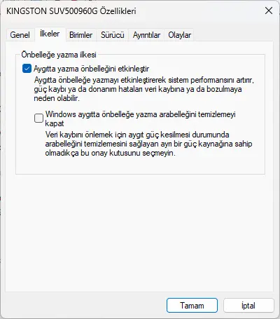

Bir de WD SSD'lerde önbelleğe yazmayı kapatanlarda sorun çözülmüş. Bu ayarı WD SSD için kapadığına eminsin değil mi? Olmazsa C sürücüsü için de kapatıp dener misin?

WD SSD aynı zamanda C sürücüm. 480GB'lik bir sürücü 180GB şu an için boş. Payday2 için de aynı sorun mevcut. Geçmişte böyle bir sorunu hiç yaşamadım. 100mbit/s’den hızımı 500Mbit/s geçirdiğimden beri böyle bir sıkıntı yaşıyorum. Daha öncesinde oluyorsa da hız yavaş olduğu için indirmeye bırakıp gidiyordum hiç dikkat etmemiştim doğrusu.
Sorun kesinlikle Steam kaynaklı gibi ama sadece WD SSD'lerde oluyor. ÇÖzüm de yazma önbelleğinin kapatılması ama PC'yi açınca yeniden devreye girdiğini söyleyenler var. Kontrol eder misiniz sizde de devreye girmiş mi?
Olmazsa ayarı WD yazılımı içinde Performance sekmesine girip buradan kapatın. Bu defa olmalı
Boot edemedim. Yaklaşık 1-2 haftadır sistemde takılmalar ve kendini resetlemeler oluyordu. Dün sistemi formatladıktan sonra kilitledi. WD diski çıkarttığımda sorun çözüldü. WD kesinlikle arızalı. Bugün garantiye göndereceğim değişim yapılırsa değişimden sonra sonuçları gösterebilirim.
“Teknik Servisimize ulaştırmış olduğunuz aşağıda detayları yazılı cihazınızın tamiri mümkün olmadığından müşteri memnuniyeti anlayışımız kapsamında ürününüz için değişim / iade hakkı tanınmıştır.”
