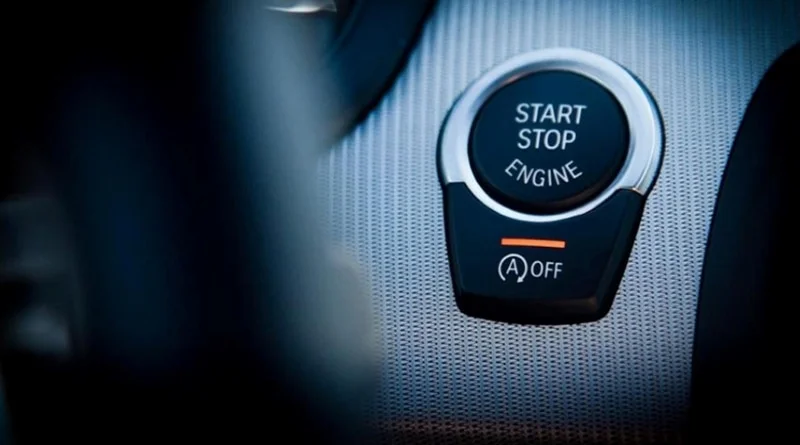

Start-Stop Sistemi Nasıl Çalışır?​
Start-stop sisteminin temel amacı araç durduğu sırada gereksiz yakıt tüketimini ve egzoz emisyonlarını azaltmaktır. Araç kırmızı ışıkta durduğunda veya yoğun trafikte beklemeye geçtiğinde motor geçici olarak durdurulur. Sürücü debriyaja bastığında veya fren pedalını bıraktığında ise motor tekrar çalıştırılır ve araç hareket etmeye devam eder. İlk bakışta oldukça basit görünen bu sistem aslında motor kontrol ünitesi, akü yönetim sistemi, marş motoru ve çeşitli sensörlerin birlikte çalışmasıyla görev yapar. Sistem her duruşta devreye girmez. Motor sıcaklığı yeterli değilse, akü seviyesi düşükse, klima sistemi yüksek yük altındaysa veya motor yönetim sistemi uygun görmüyorsa araç motoru durdurmaz. Yani sistem düşündüğümüz kadar basit bir aç-kapa mantığıyla çalışmaz.

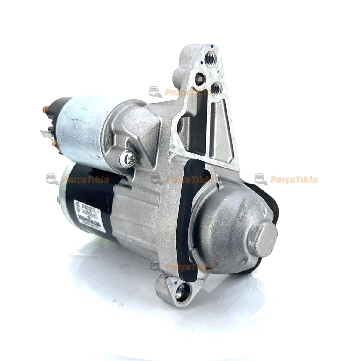

Marş Motoruna Daha Fazla Yük Biner mi?​
Evet.
Start-stop sistemli araçlarda marş motoru normal araçlara göre daha fazla çalışır. Ancak burada gözden kaçırılan önemli bir detay vardır. Start-stop sistemine sahip araçlarda kullanılan marş motorları standart sistemlerde kullanılan marş motorlarıyla aynı değildir. Bu parçalar daha fazla çalıştırma çevrimine dayanabilecek şekilde üretilir. Bazı araçlarda güçlendirilmiş marş motorları kullanılırken bazı modellerde marş jeneratörü adı verilen farklı sistemler tercih edilir. Üreticiler bu parçaları tasarlarken aracın kullanım ömrü boyunca gerçekleşecek binlerce ek çalıştırmayı hesaplarlar. Bu nedenle sağlıklı çalışan bir araçta sırf start-stop kullanılıyor diye marş motorunun kısa sürede bozulması beklenmez.

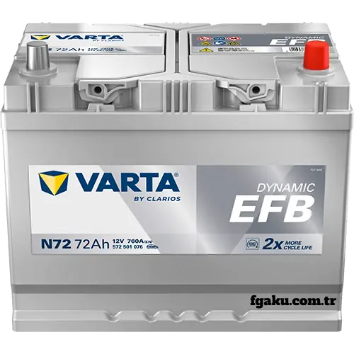

Aküye Etkisi Nedir?​
Aslında start-stop sisteminin en fazla yük bindirdiği parçalardan biri aküdür. Bu nedenle start-stop sistemli araçlarda sıradan aküler kullanılmaz. Genellikle AGM veya EFB tipi aküler tercih edilir. Bu aküler standart akülere göre çok daha fazla şarj-deşarj döngüsüne dayanabilir. Birçok kullanıcı akü değişim zamanı geldiğinde maliyeti düşürmek amacıyla standart akü taktırabiliyor. Sonrasında ise sistem düzgün çalışmamaya başlıyor. Start-stop kaynaklı sanılan problemlerin önemli bir kısmı aslında yanlış akü kullanımından kaynaklanıyor.
Bu nedenle üreticinin önerdiği akü tipinden farklı seçim yapmak uzun vadede çeşitli sorunlara yol açabiliyor.
