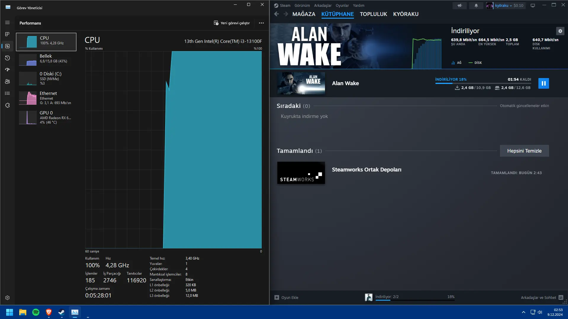

TurkNet GigaFiber internet kullanıyorum ama Steam'de bir türlü stabil bir indirme hızı olmuyor. Sürekli artıp azalıyor. Server değiştirdim indirme hızını sınırlandırdım ama hiçbir şekilde çare olmadı. Xbox, Ubisoft ve EA uygulamalarında hiçbir sıkıntı yok. Bir tek Steam'de oluyor. Bunu nasıl çözebilirim?
    14,8 KB · Görüntüleme: 172
    12,8 KB · Görüntüleme: 166

İndirme esnasında CPU kullanımını takip et. Steam indirirken decompression da yaptığı için bazen CPU darboğaza sebep olabiliyor.

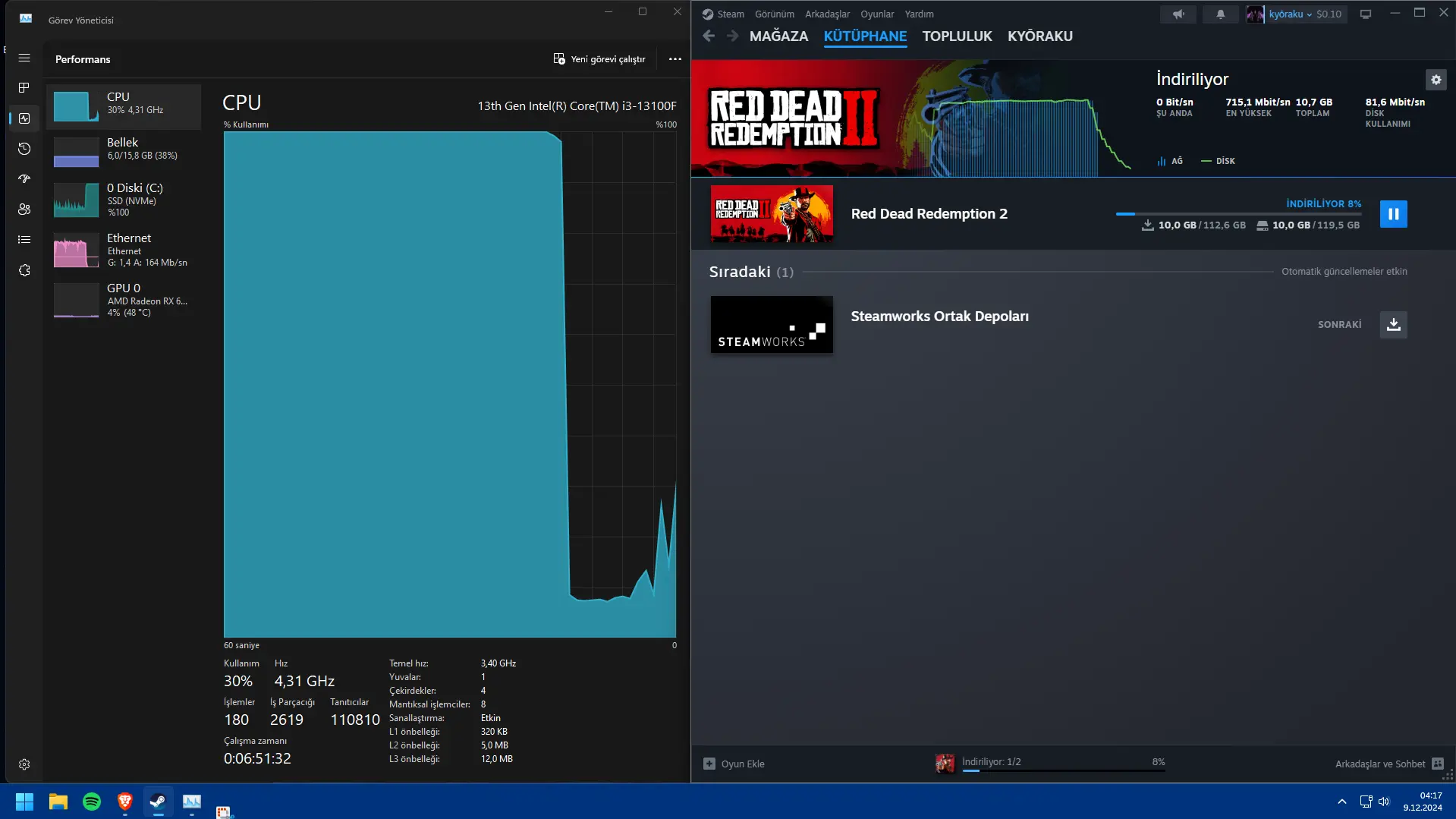

Sabit alamamak sıkıntı değil de çoğu zaman indirme hızı sıfıra düşüyor o beni çok yoruyor ben zaten 1000 Mbps stabil indirsin demiyorum ama bir 400 500ü de stabil indirirsin yani. Epic bile stabil indiriyor ki herkes aşırı şikayetçi. Yurt dışı serveri yapmakta çare olmadı maalesef.

Çözümü nedir hocam peki işlemcim yetersiz mi demek? 13100F.
Şu anda gördüğün gibi işlemcin tam kapasite çalışıyor. Hız yavaşladığında/durduğunda yine kontrol et. Hala %100’se problem işlemci kaynaklı.

Şu anda gördüğün gibi işlemcin tam kapasite çalışıyor. Hız yavaşladığında/durduğunda yine kontrol et. Hala %100'SE problem işlemci kaynaklı.
Hocam indirme hızı 0 olunca işlemci kullanımı da aynı şekilde düşüyor. Zaten işlemci kaynaklı bir sıkıntı olduğunu pek düşünmüyorum. EA de BF 5 indirmem 20 dakika falan sürüyor. Bunu yapan tek uygulama Steam. Bir tek geçen gün Marvel Rivals yüklerken sıkıntısız bir şekilde 5 dakika da yükledi.
