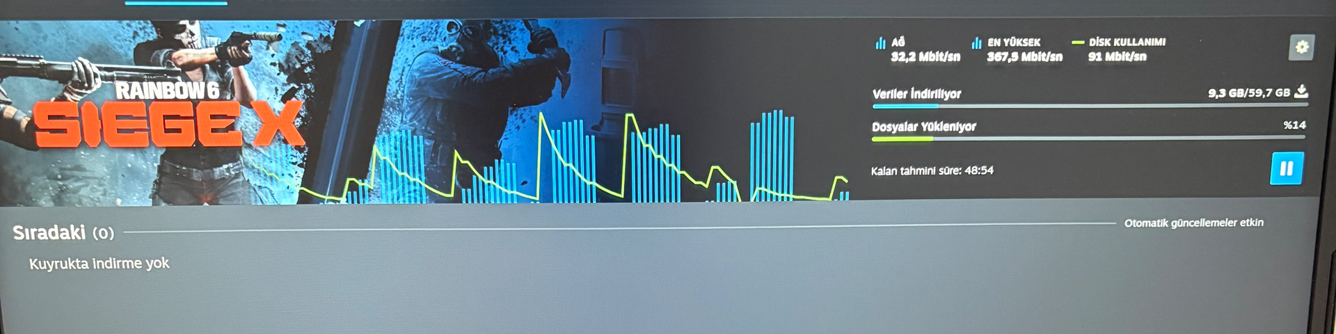

Selam arkadaşlar. 1000 Mbps internet sahibiyim. Steam'den oyun indirirken ağ hızım 150-250 Mbps arası yükseliyor, sonra birden 0'a düşüyor. Bir müddet 0'da durup sonra tekrar yükseliyor. Bu konu hakkında bilgisi olan var mı, ne yapabilirim?
İndirme sorunsuz şekilde devam edip bitiyorsa sorun yok. Steam indirme yaptıkça aynı zamanda kurulum da yapar, o an ise indirme yapmaz.

Hocam sifira indiginde muhtemelen indirdigi dosyalarla ilgili kurulum vs. yapiyordur normal yani anormal bir durum yok.
Anladım hocam. Peki sosyal medyada bazı arkadaşlar 1000 mbps internet kullanıyorum, 100 gb oyunu 10 dakkada indiriyorum felan diyor. Nasıl mümkün olabilir peki bu durumda? İndirdiğim oyun 60 gb, bu hızın yükselip düşmesiyle ortalama 1 saatte indirdi.
Diskin büyük ihtimalle internet hızına göre çok yavaş. İndirirken aynı anda kurulum yapıyor orada da disk yavaş kaldığı için duraksamalar var.
Disk, indirme yaptığın sunucu, bağlanma şeklin bunları etkiler. @HsynAdgzl35
Grafiğe baktığın zaman bu durumu anlayabilirsin. Disk kullanımın yükseldiği zaman indirme hızında aynı zamanda yükselmiş. Büyük ihtimalle Sata SSD kullanıyorsun.
