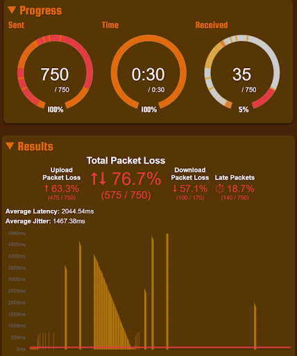

Sorun Özeti: İnternette devasa bir gecikme (1000ms+) ve paket kaybı mevcut. Real-time uygulamalarda (sesli iletişim vb.) Ses robotlaşıyor ve bağlantı kopuyor.

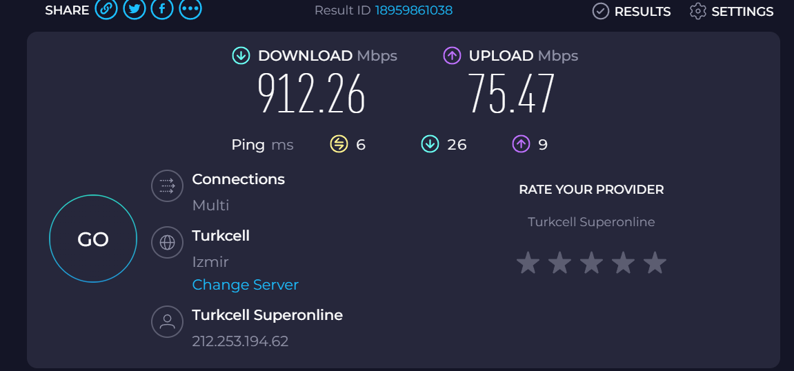

  1. Karşılaştırmalı Analiz: Aynı bilgisayarla şirket ortamındaki fiber hat üzerinden yaptığım testlerde 19ms ping ve %0 paket kaybı alırken; evdeki hattımda 1025ms sabit ping ve %50-%75 arası paket kaybı alıyorum. (Görseller ektedir).

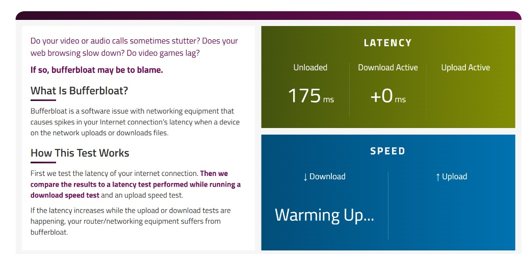

  3. Bufferbloat Sonucu: Yapılan testlerde hat "Grade F" bile alamayacak durumda. Yük altında ping değerleri ölçülemeyecek kadar yükseliyor.

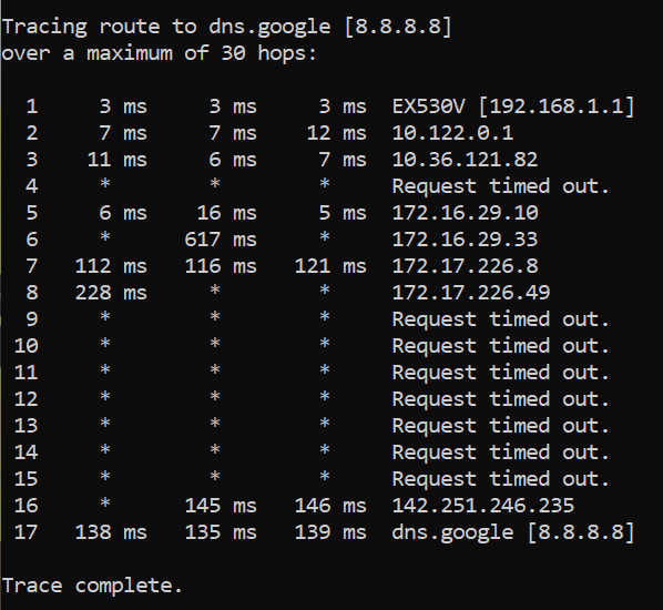

  4. Tracert Analizi: Tracert testlerinde sorunun 6. Hop'ta, yani operatörün kendi iç network cihazlarında başladığını saptadım.

Dip Not: Tracert çıktınıza bakarsak; sizin ağınızda bir sorun olmadığını, Superonline omurgalarında ping fırlamaları yaşadığınızı görebiliriz. Dediğim gibi maalesef çözüm üretmiyorlar bu konuda.
