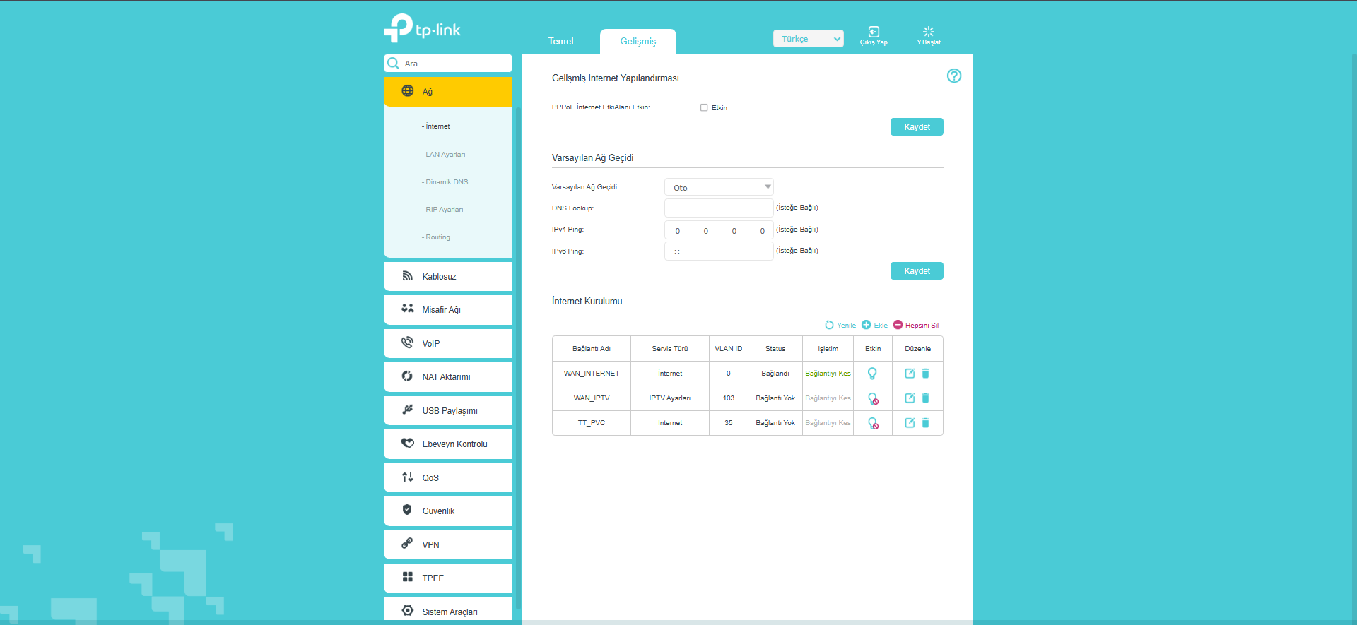

Superonline'ın TP-Link EX530v modemini kullanıyorum. Ev dubleks olduğu için üst kata internet ya çok dalgalı geliyor ya da tamamen kesiliyor. 1000 Mbps internetim olmasına rağmen üst katta yaklaşık 12 Mbps hız alıyorum ve bağlantı sık sık kopuyor.

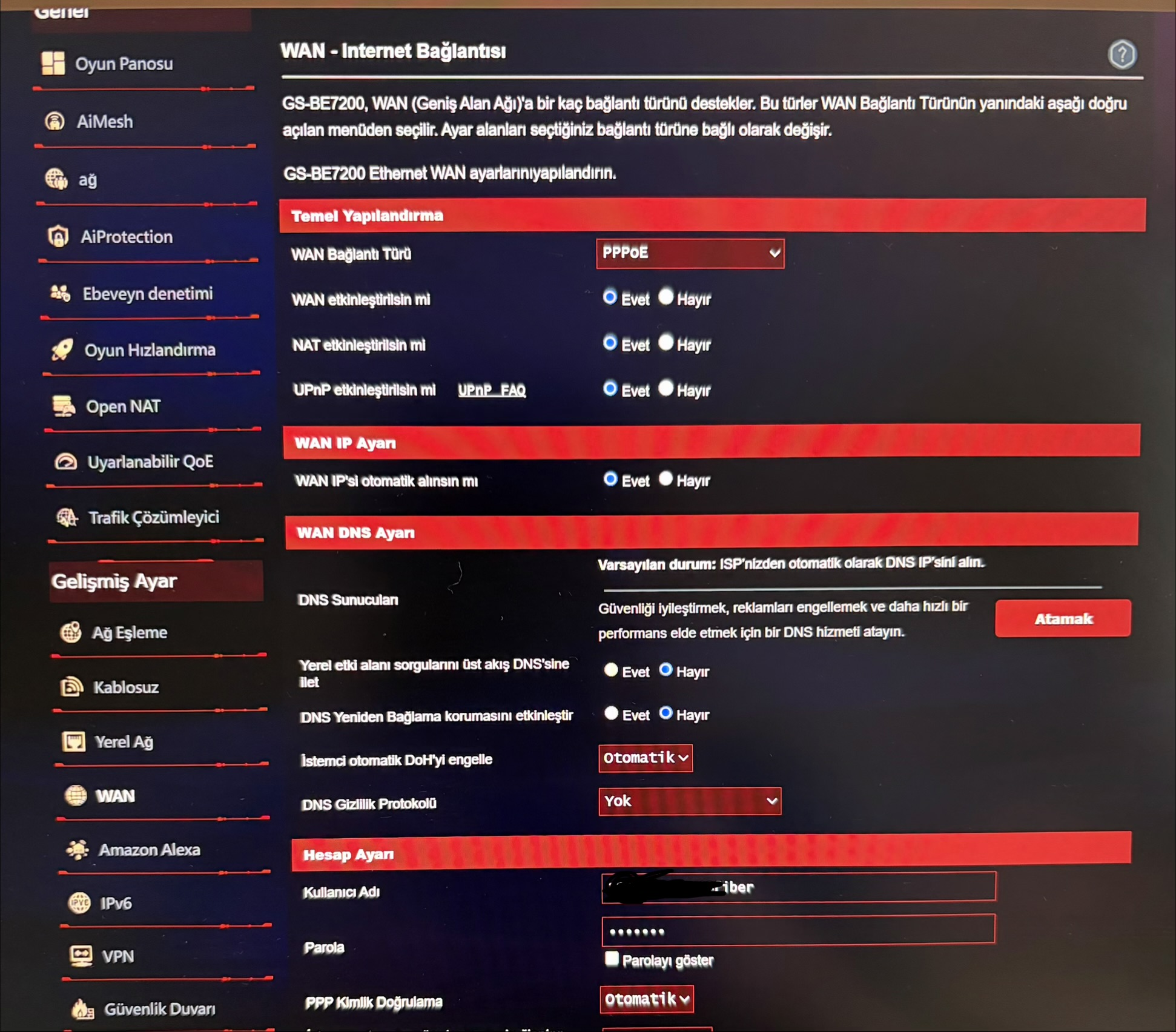

Bu soruna çözüm olması için ASUS GS-BE7200 satın aldım. Kurulum için PPPoE şifremi, sanal sunucu üzerinden öğrenilen yöntemle öğrendim. MAC adresi ve VLAN ID bilgilerini de modem panelinden aldım. Panelde bulunan MAC adreslerini tek tek denedim ancak ASUS router'a bilgileri girdiğimde hiçbir şekilde internet bağlantısı sağlayamadım.
Hata kayıtlarına baktığımda "Santralden yanıt alınmadı." benzeri bir hata görüyorum. Dört gündür gece 5'lere kadar farklı ayarları deniyorum ancak hiçbir sonuç alamadım.

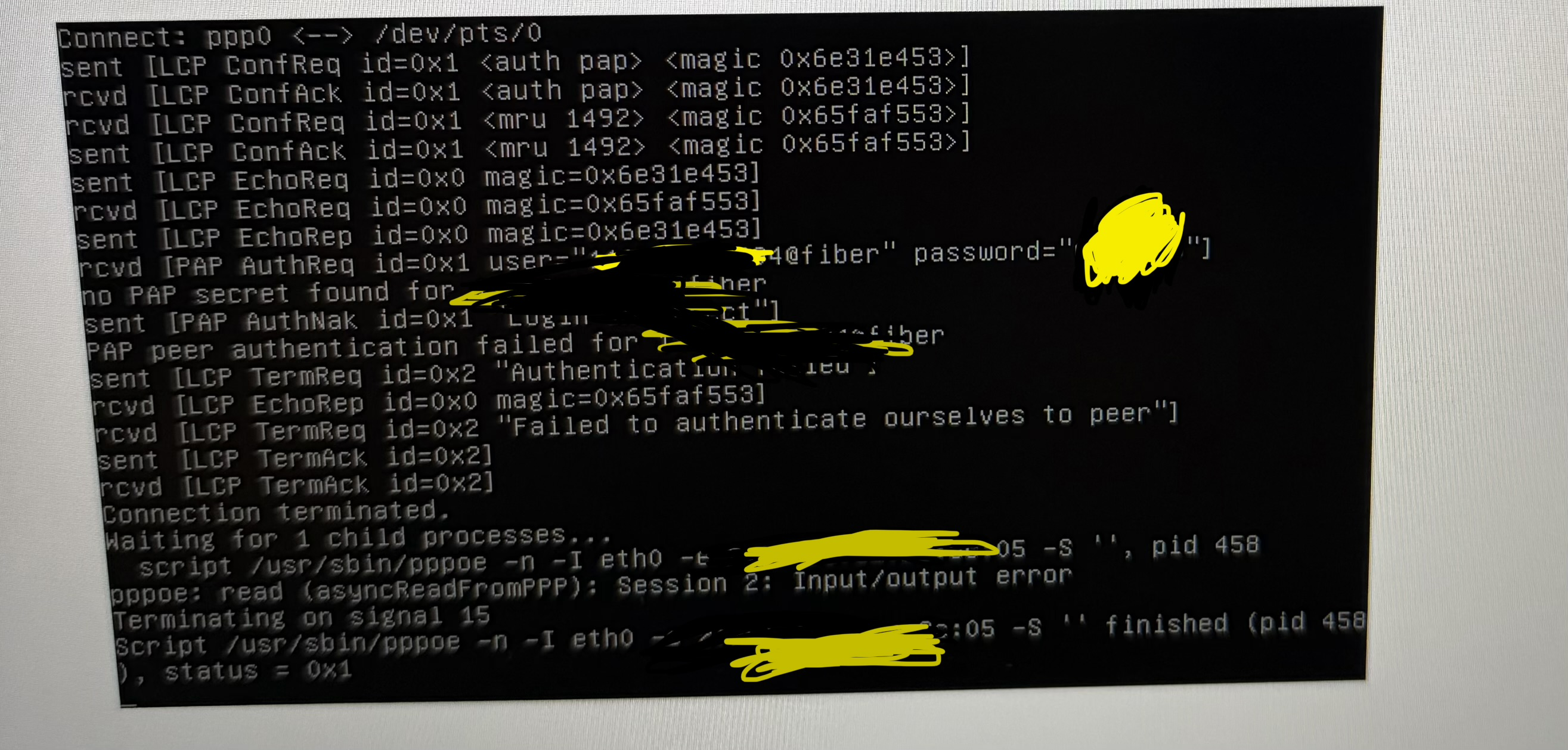

Çok güzel, root terminaline erişebildik. Sadece bu kodu girin ardından terminal çıktısını ve internetinizi kontrol edin.
Bilgileri girdiğiniz kısımları sansürlü olacak şekilde bize iletir misiniz? VLAN ID en büyük şüpheli gibi duruyor.

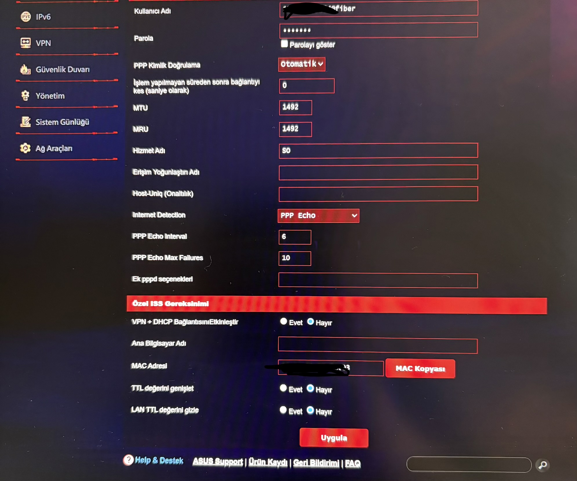

Merhaba hocam, söylediğiniz gibi deneyeceğim. VLAN ID 25 35 206 olarak denedim PPPoE öğrenmem de böyleydi. İnternet hizmet adı boş iken de olmadı, random denemeler yaparken koydum denemeye başladım.
Merhaba hocam söylediğiniz gibi deneyeceğim vlad id 25 35 206 olarak denedim pppoe öğrenmemde böyleydi internet hizmet adı boş iken de olmadı random denemeler yaparken koydum denemeye başladım
Çalışmadı hocam, hala aynı hata log atıyorum hemen:

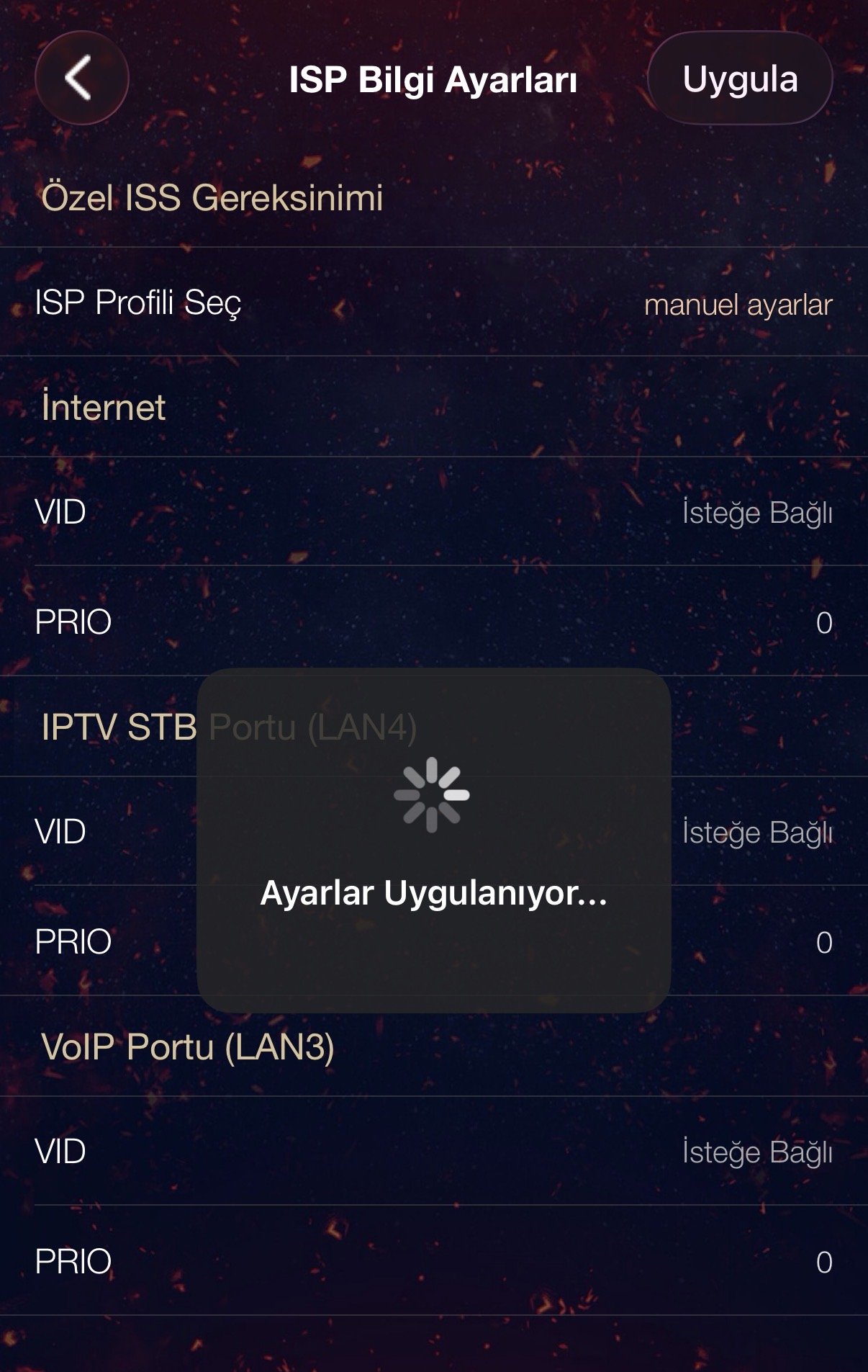

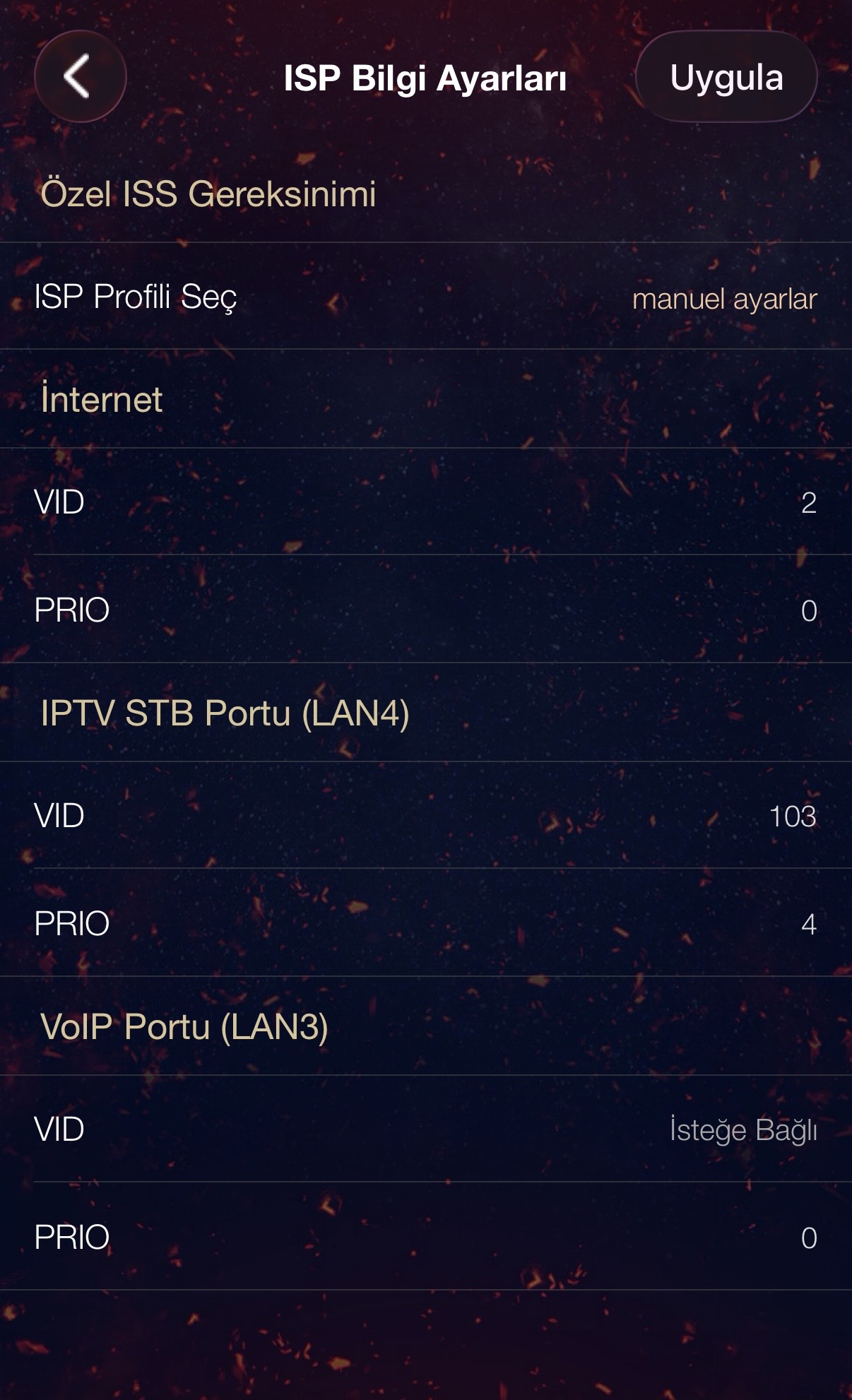

Hocam kendimde kontrol ettiğimde VID değeri varsayılan olarak "0" verildiğini gördüm, bunu da dener misiniz? Değeri "0" veremiyorsanız "Yok/None/Varsayılan" yapmayı deneyin. Ayrıca hizmet adı şu anlık boş kalsın.
Küçük resim olarak ekledim hocam, bağlantı gene yok.
Küçük resim olarak ekledim hocam bağlantı yine yok.
Hocam hiç ASUS router kullanmadığımdan bilmiyorum ama "ISP profili seç" kısmı "manuel" olunca VID kısmı "0" değerini mi alıyor? Almıyorsa manuel olarak "0" verin. Kontrol sağlarsanız sevinirim. Eğer internet gelmezse ONT kutusunun fişini çekin ve yaklaşık 10 dakika bekleyin; santral bloke vermiş olabilir.
Hocam, santralden yanıt alamıyor diye biliyorum. Santral, eski modemi takar takmaz anında çalışıyor. Anlamıyorum, çok saçma geliyor. Her şey bloke verme durumu içinde, defalarca bu yöntemi denedim. 8 saate kadar ONT kutusu çalıştırmadım ama hiçbir şekilde bağlantı sağlanmıyor.
Santralden yanıt alamama durumu tamamen VID kaynaklı olmalı. ISP profil ayarını "varsa" varsayılan yapıp deneyin. En kötü ihtimalle WAN MAC klonlaması yanlış ya da farklı yapılmıştır.
