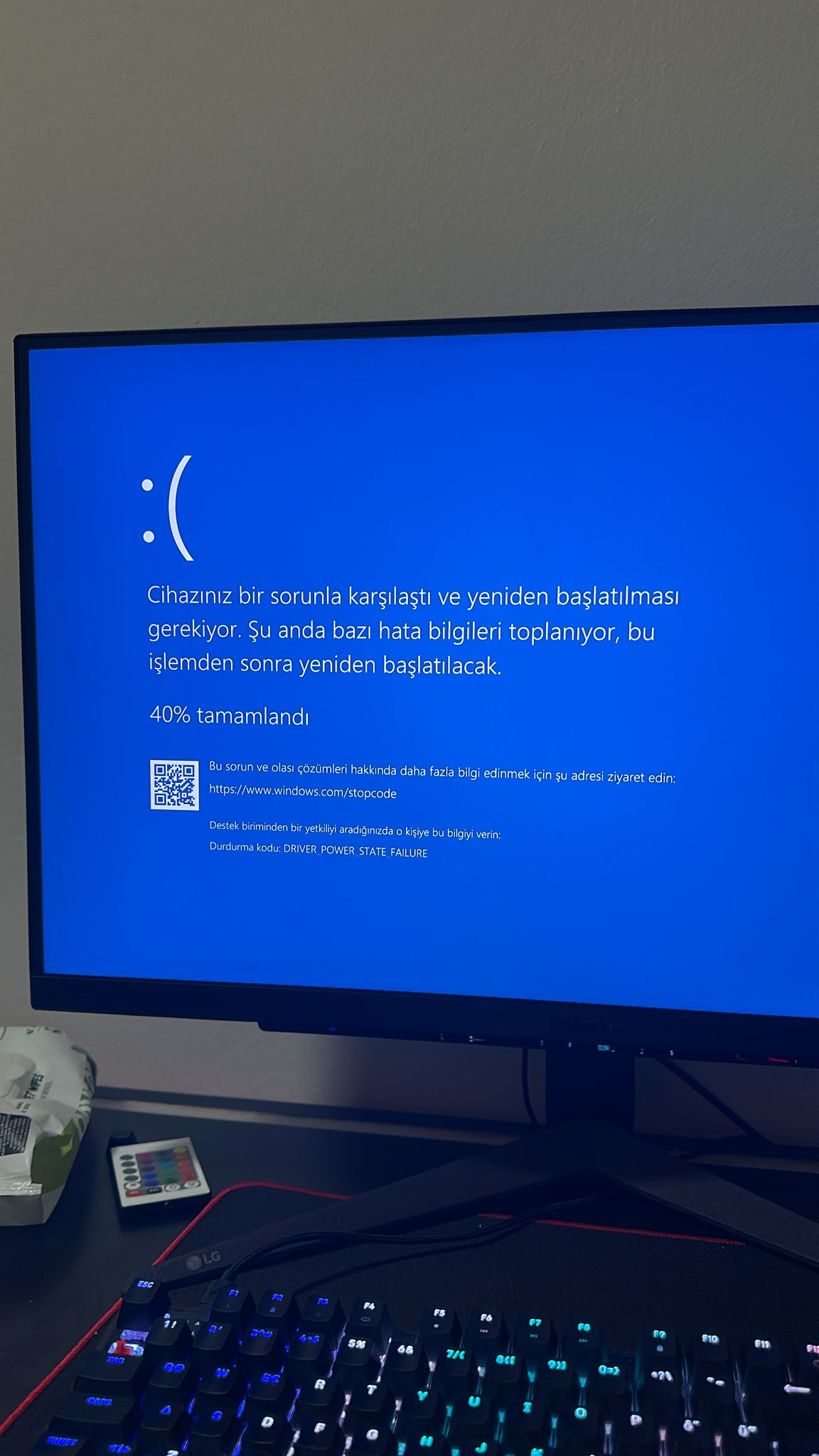

Selam.
Sistemi kurduğumdan beri mavi ekran problemi yaşıyorum. Ekran kartına gelen son güncellemeden sonra, masaüstü geldikten 20 saniye sonra mavi ekran veriyor ve hiçbir şey yaptırmıyor. PSU’yu düğmesinden kapatıp tekrar açınca düzeliyor ama ertesi gün yine aynı senaryo :(. EXPO’yu kapatsam da açsam da aynı. Memory Context Restore’u enable yapsam da disable yapsam da aynı. Problem nerede, yardımcı olabilirseniz çok sevinirim. Teşekkür ederim.
Buyurun, minidump dosyası:

Önceden yaşanmış @Recep Baltaş video çekmiş
Ekran kartını driverini temiz kurulum yaparak indirin minidump sürücü hatası diyor.
Zaten ne olduysa gelen güncelleme ile birlikte temiz kurulum yapınca oldu. (her zaman temiz kurulum yaparak güncellerim.)

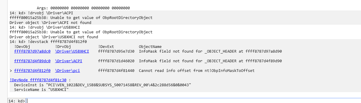

Recep beyin videosu doğrultusunda bulduğum sonuç usbxhcı oldu. Bu nedir?

Hangi sürümü deniyorsunuz bilmiyorum ama 580.88 ve 580.97 sıkıntılı sürümler şu an. 572-576 sürümleri denemenizi tavsiye ederim.
Tavsiyeniz için teşekkür ederim. Yaptığım araştırmalara göre Görev Yöneticisi'nden USB sürücülerini manuel olarak güncelledim. Yarin tekrar deneyeceğim eğer olmaz ise önerdiğiniz sürücüler ile tekrar deneyeceğim.
Battlefield 6 oyununda Alt+Tab yapınca bilgisayar bir sapıtıyordu bazen kilitlenip mavi ekrana düşünüyordu bazen mavi ekran vermiyor ama arka USBlere bağlı ne varsa enerjileri kesiliyordu kabloları sök tak yapmam gerekiyordu. Yarin tekrar deneyeceğim.
