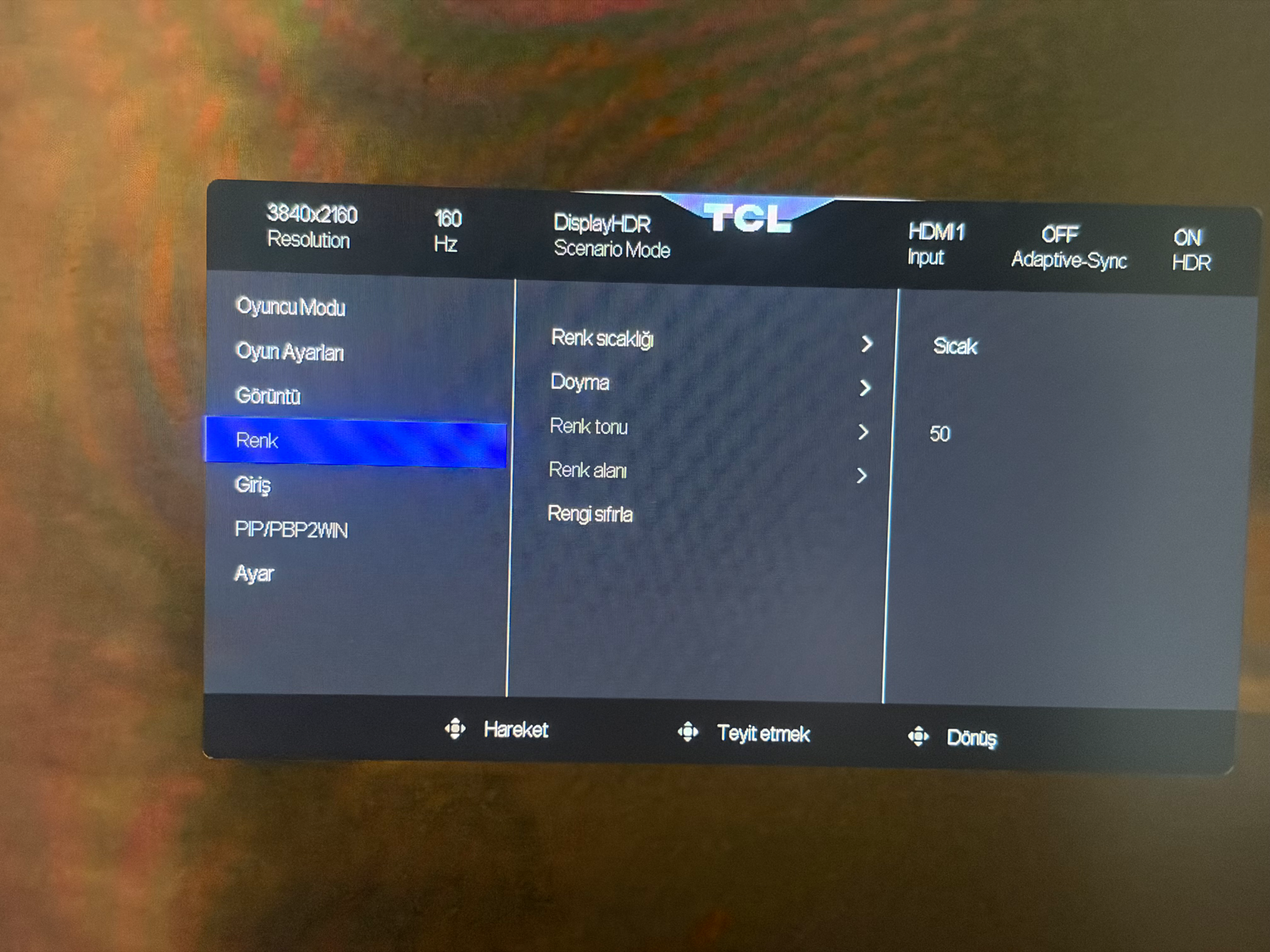

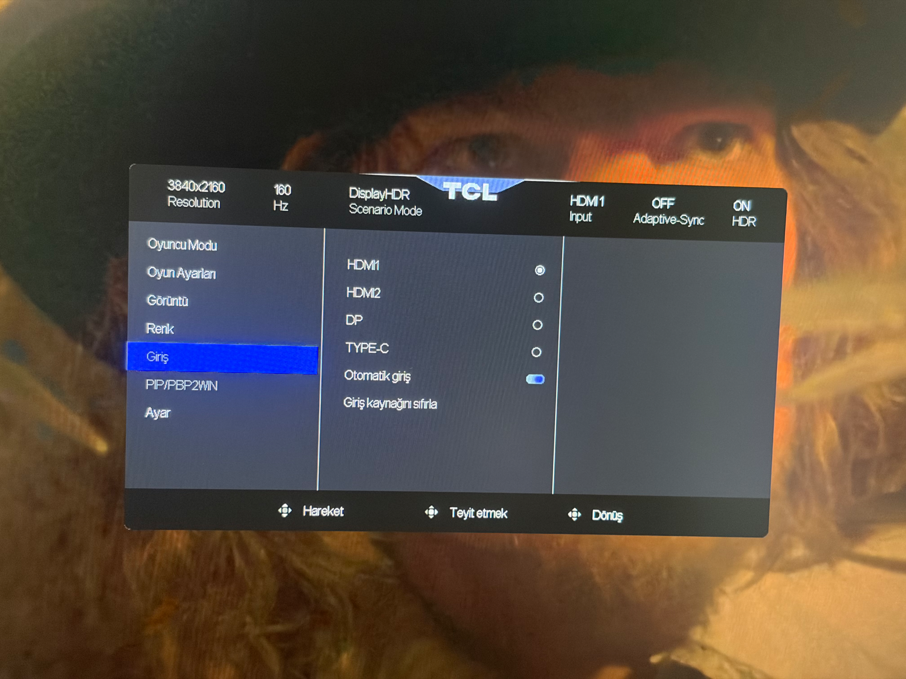

Selam dostlar,

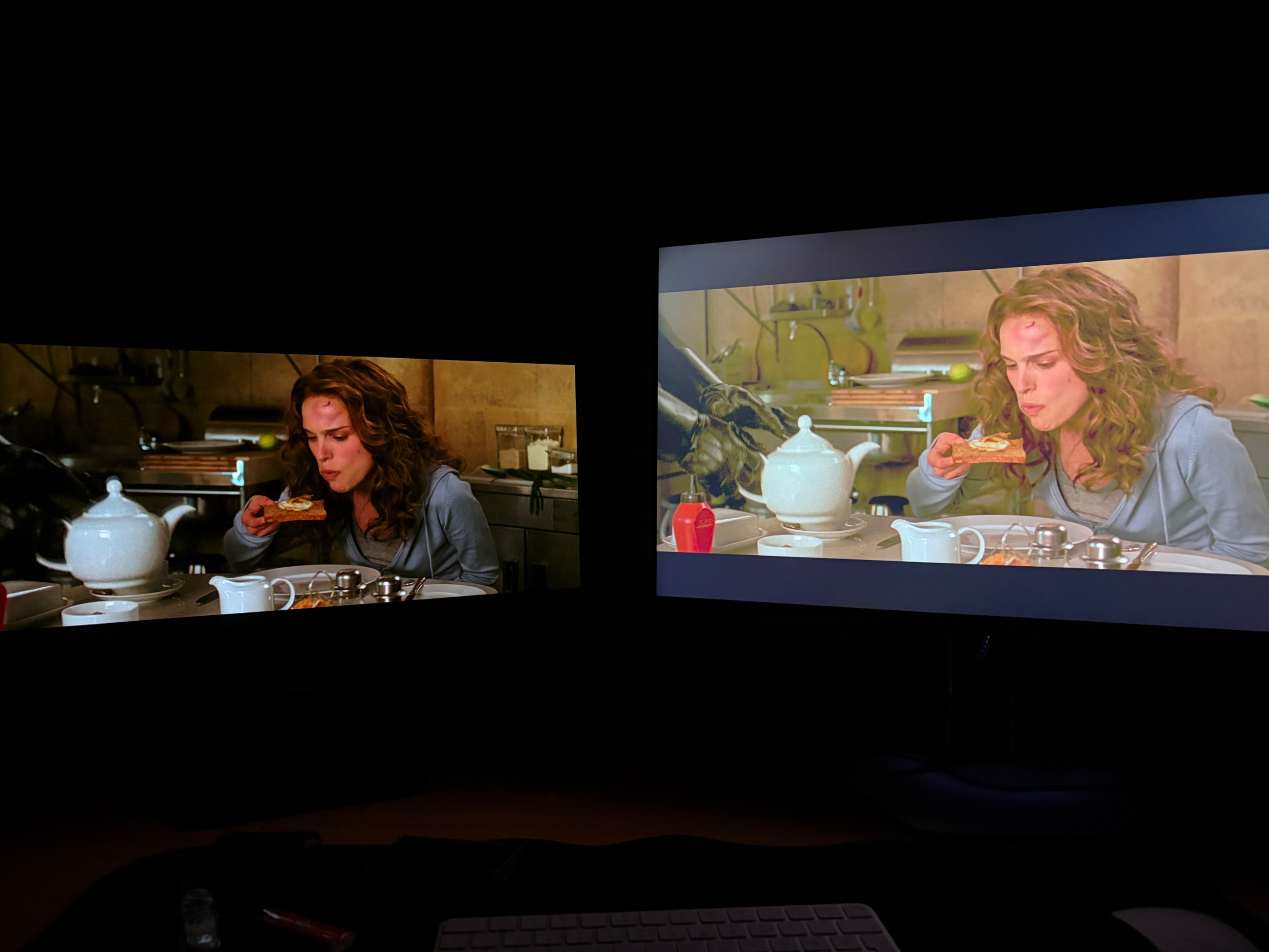

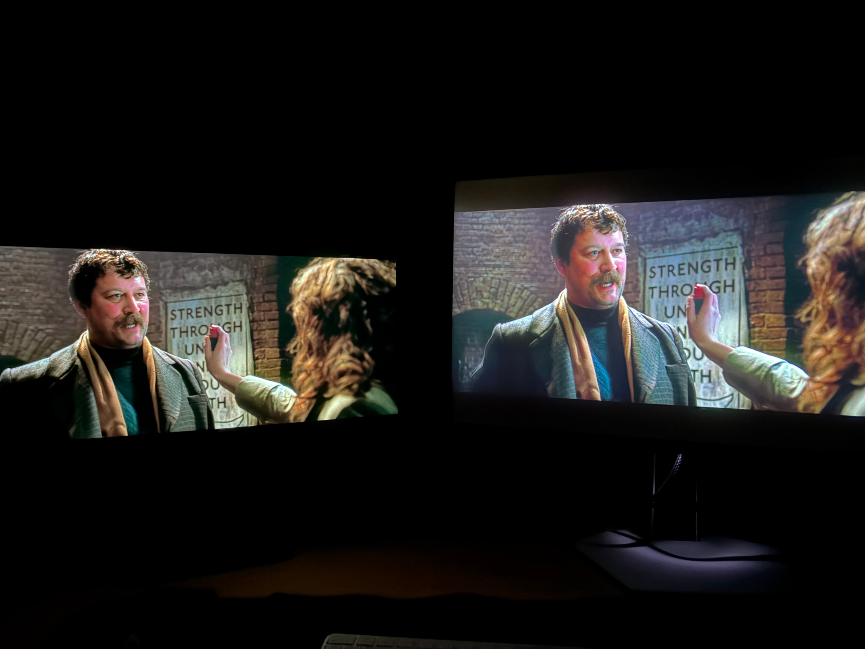

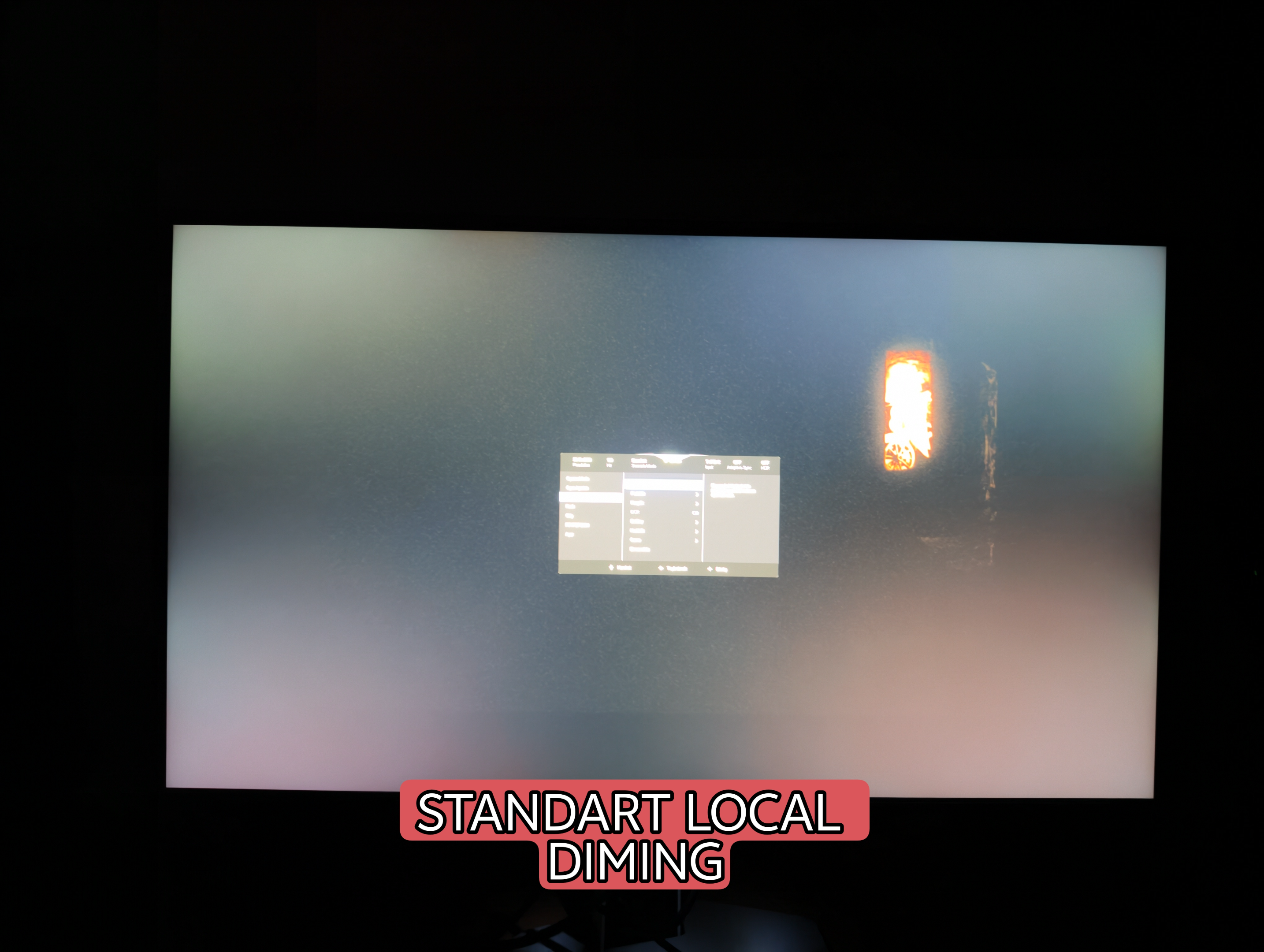

Halihazırda 27” 2K Samsung Odyssey G5 QD-OLED monitör kullanıyorum. Ancak oyun oynamadığım ve OLED yanması konusunda da kafama taktığım için monitörü uzun süredir çok az kullanıyorum.
Bu nedenle TCL'nin televizyonlarındaki Mini LED performansına da güvenerek 27” 4K TCL C2A Pro aldım. Bu modeli tercih etmemdeki en büyük nedenlerden biri 2304 local dimming zone sunmasıydı. Fakat görüntü kalitesi, özellikle de local dimming performansı beklentimin ciddi şekilde altında kaldı.

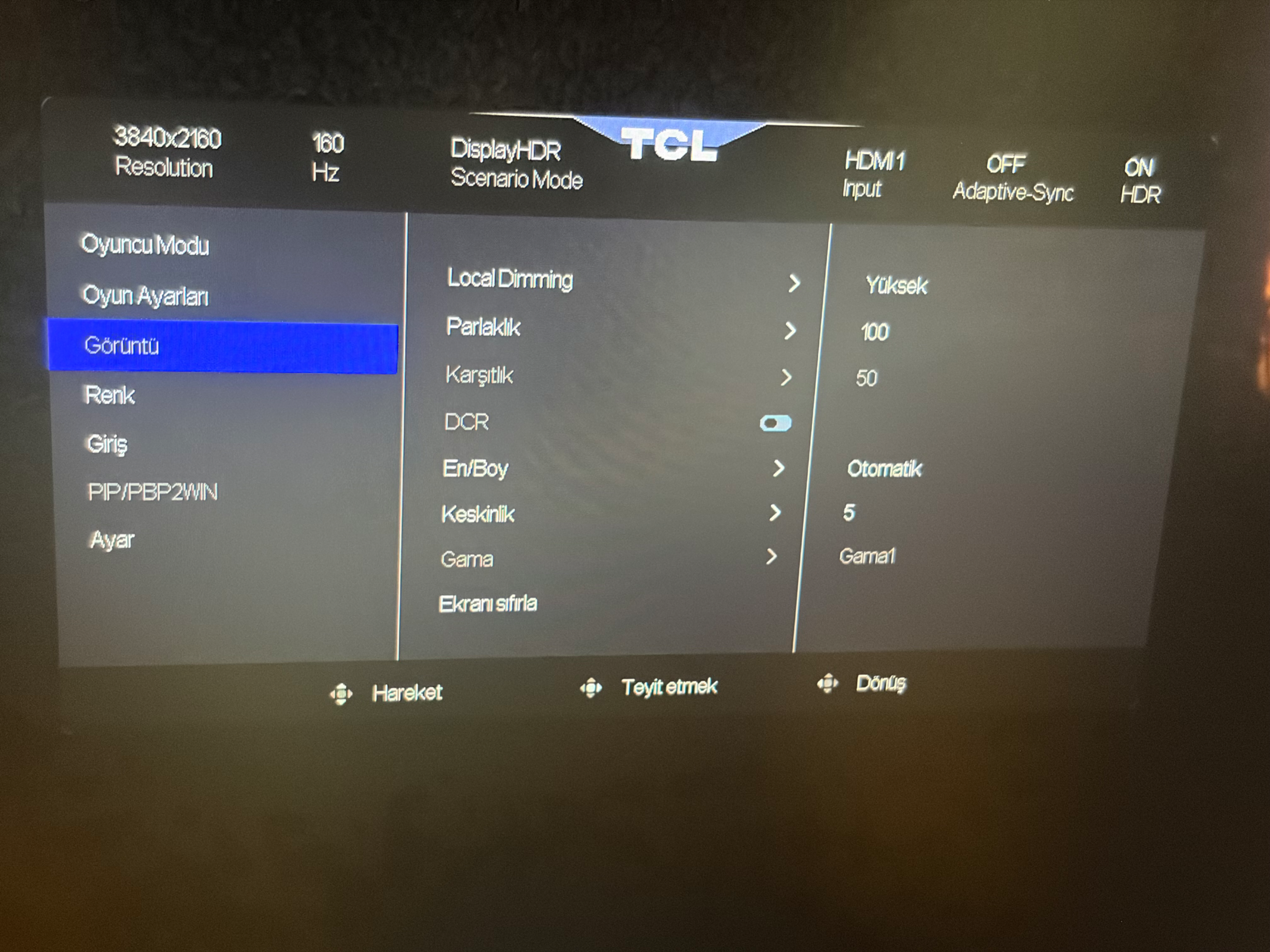

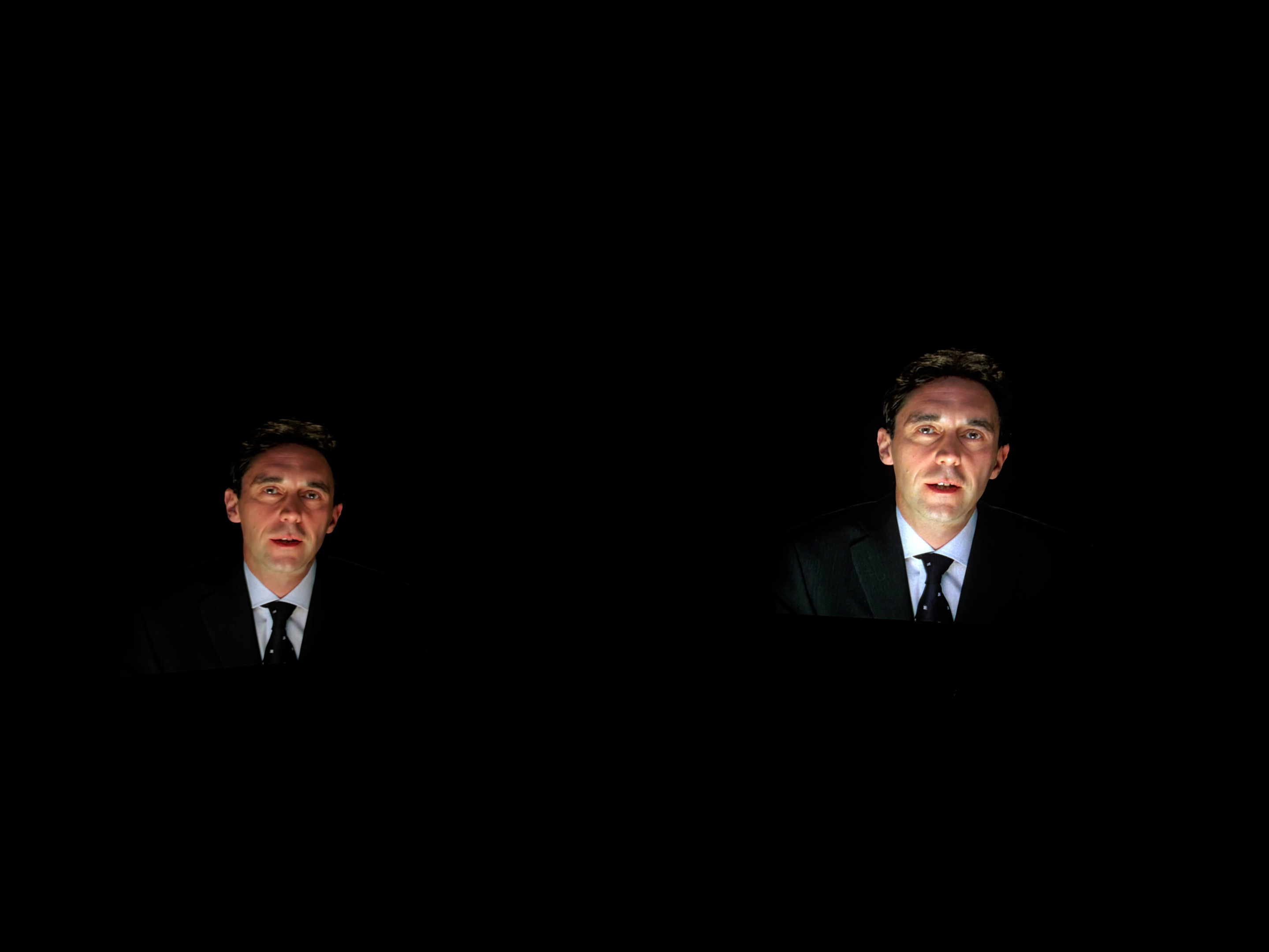

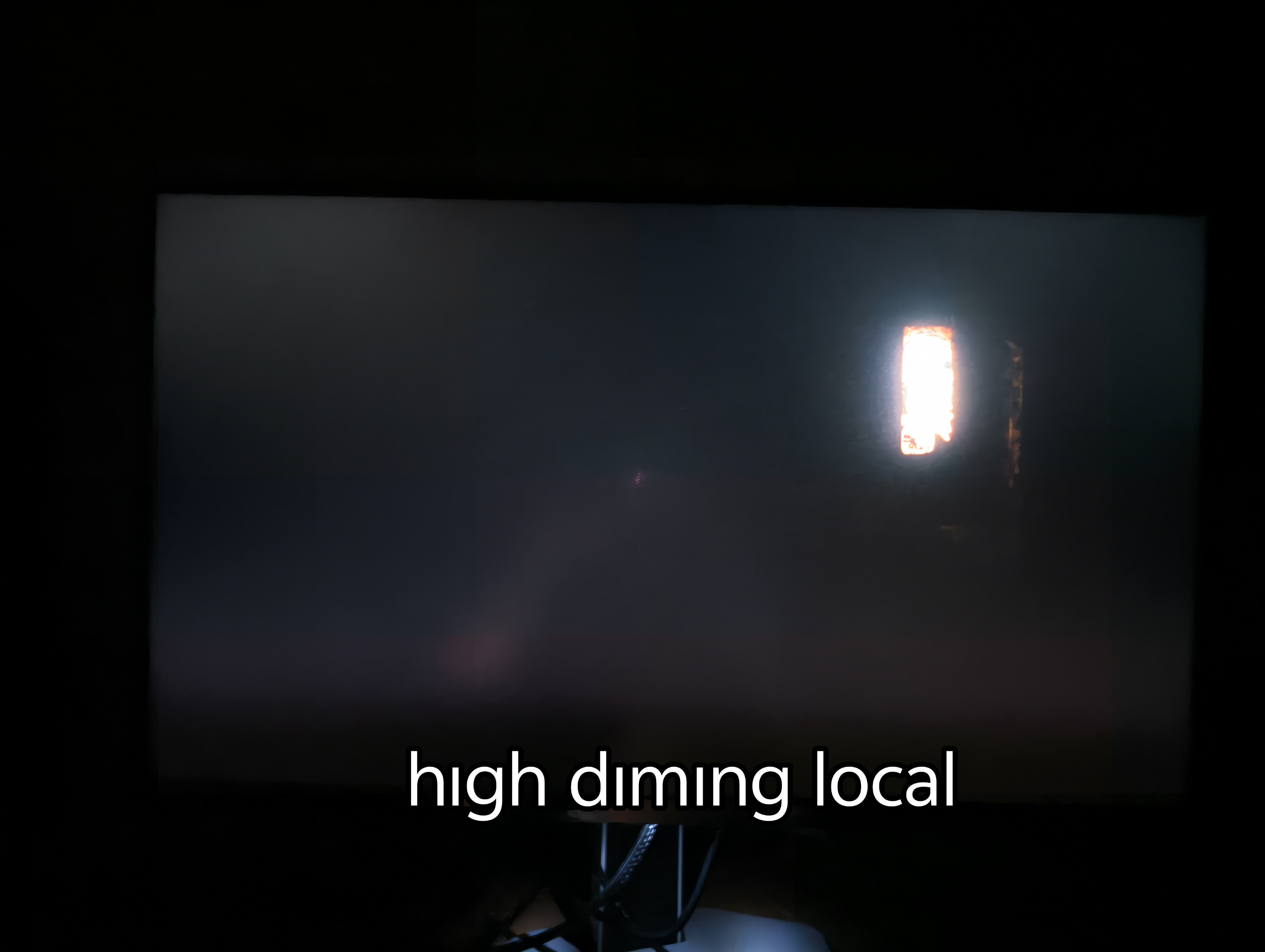

Local Dimming'i High seviyesine almama rağmen siyah sahnelerde belirgin şekilde ışık sızması/blooming görüyorum. Açıkçası 2304 bölge aktifmiş gibi bile hissettirmiyor. Daha uygun fiyatlı TCL Mini LED modellerinin testlerde çok daha başarılı siyah ve local dimming performansı verdiğini gördüm.

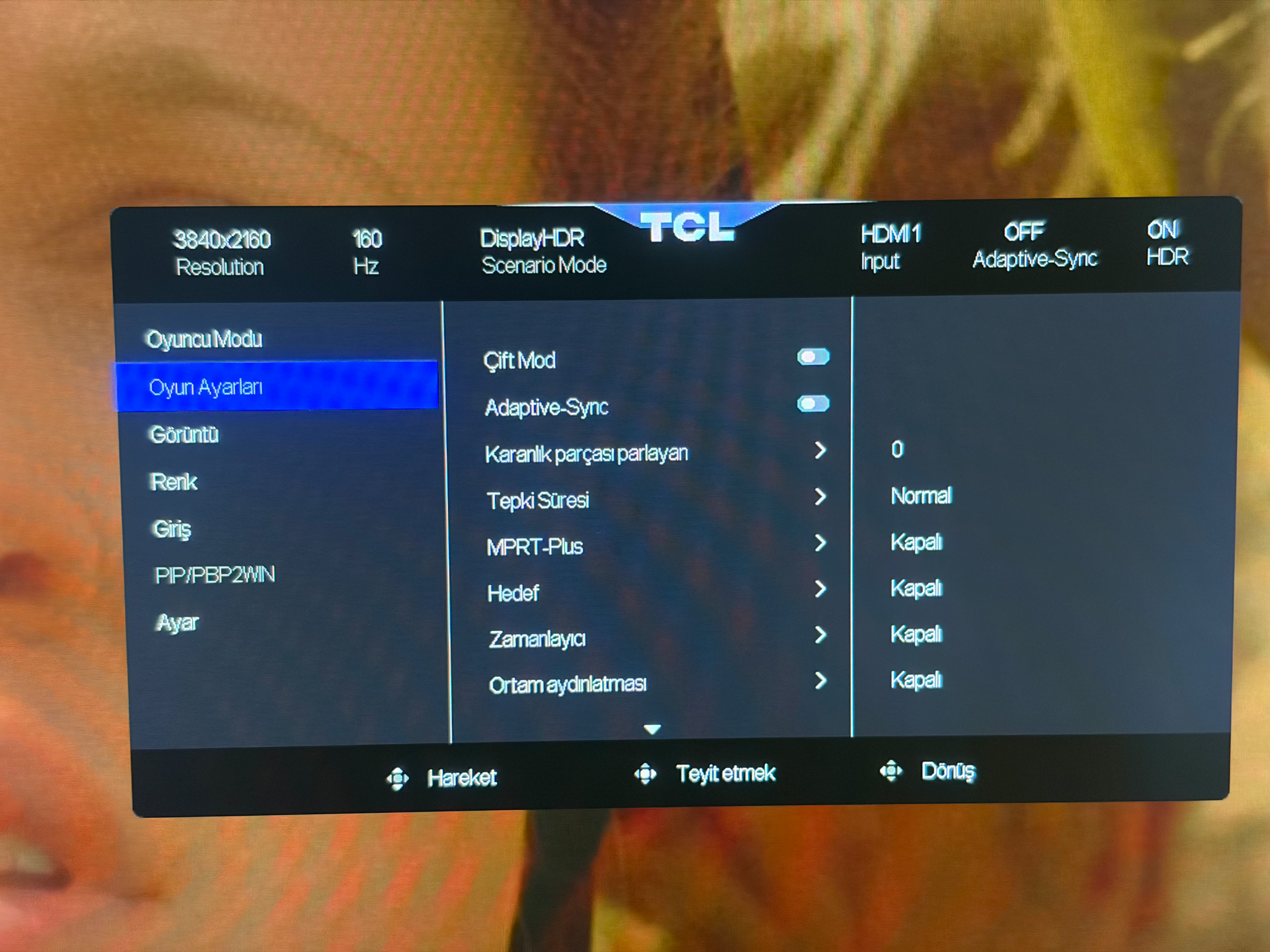

Monitörü MacOS'ta HDR açık şekilde kullanıyorum. Farklı ayarlar denedim fakat OLED'in yanına koyduğumda fark doğal olarak çok büyük; asıl şaşırdığım nokta ise C2A Pro'nun kağıt üzerindeki 2304 bölgesine rağmen local dimming kontrolünün bu kadar zayıf görünmesi.

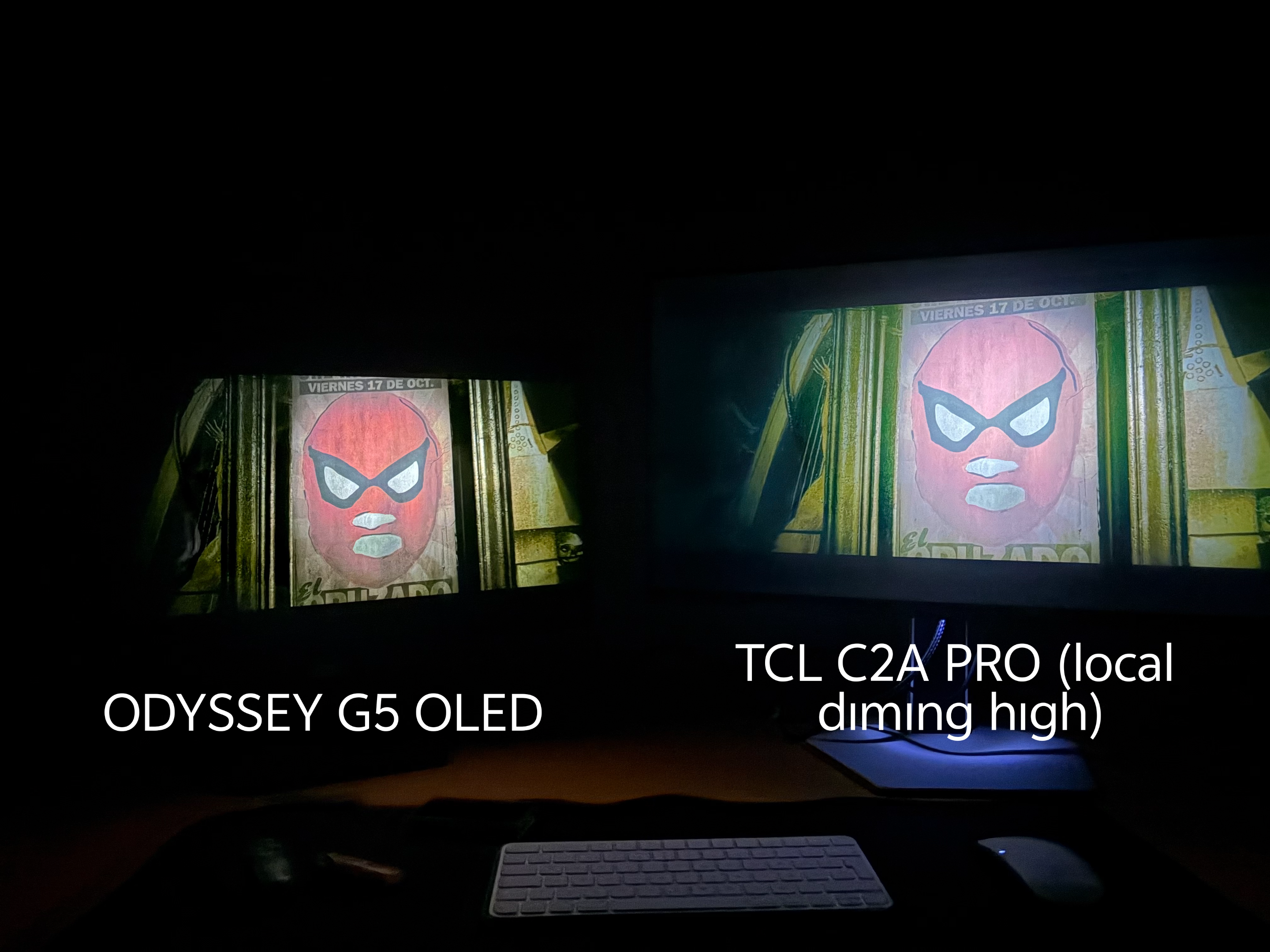

Soldaki: Samsung Odyssey G5 QD-OLED — 27”, 2K
Sağdaki: TCL C2A Pro QD-Mini LED — 27”, 4K
Benim kaçırdığım bir ayar, macOS kaynaklı bir problem veya local dimming algoritmasını düzgün çalıştırmanın bir yolu var mı? Yoksa bu monitörün normal davranışı mı? TCL TV'lerde normalde bu kadar sorunlar yok ve buna güvenerek aldım.
Bu şekilde kullanacaksam iade etmeyi düşünüyorum.

Yaşadığın sorun başka bir şey gibi duruyor çünkü aşağıdaki videoda 4. nesil QD-OLED bir model olan 322UR QD-OLED ile kıyaslanmış ve C2A Pro'nun üstün olduğu yerler bile var, üstelik senin yüklediğin görsellerdeki gibi bir durum da söz konusu değil.

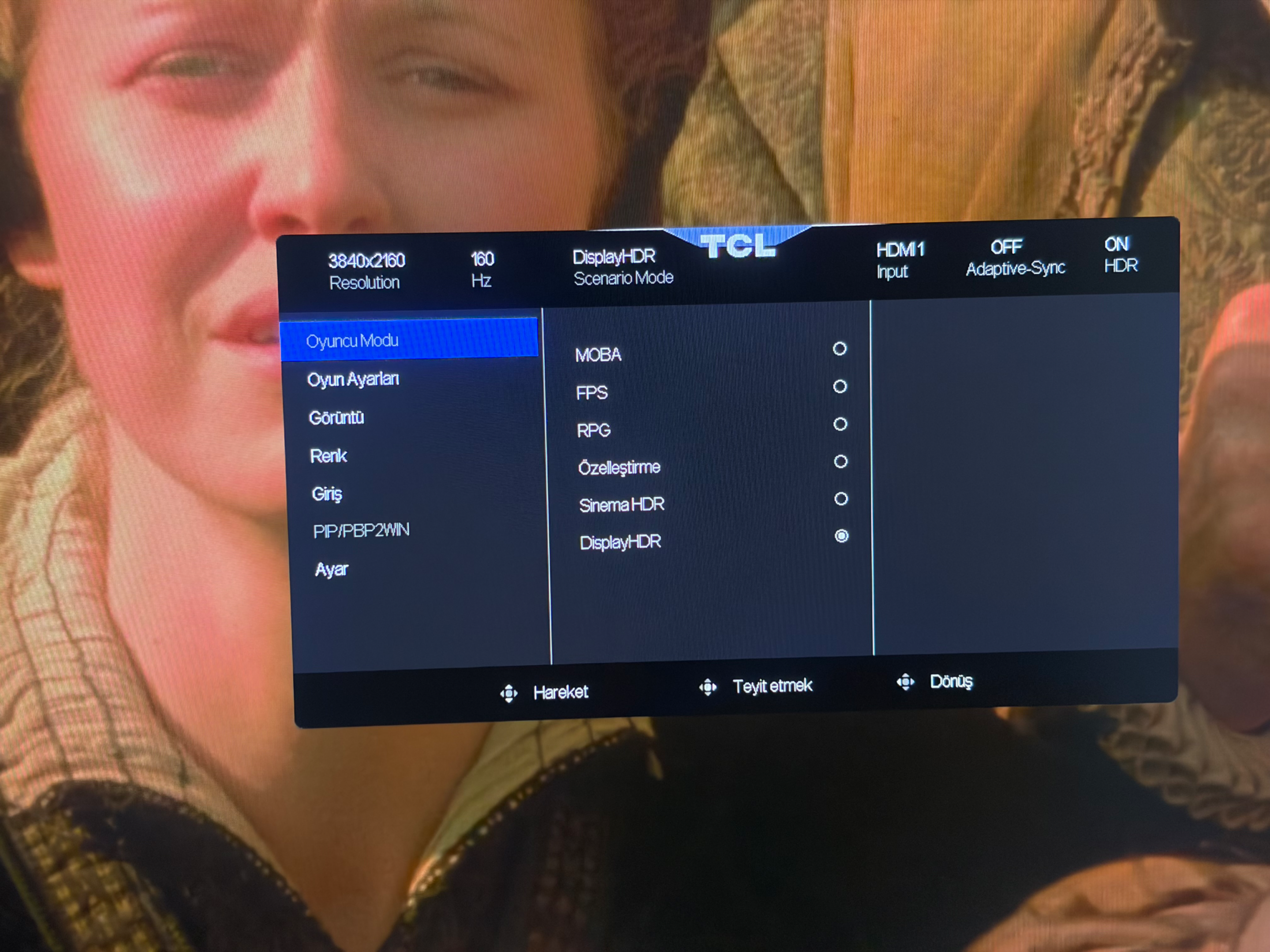

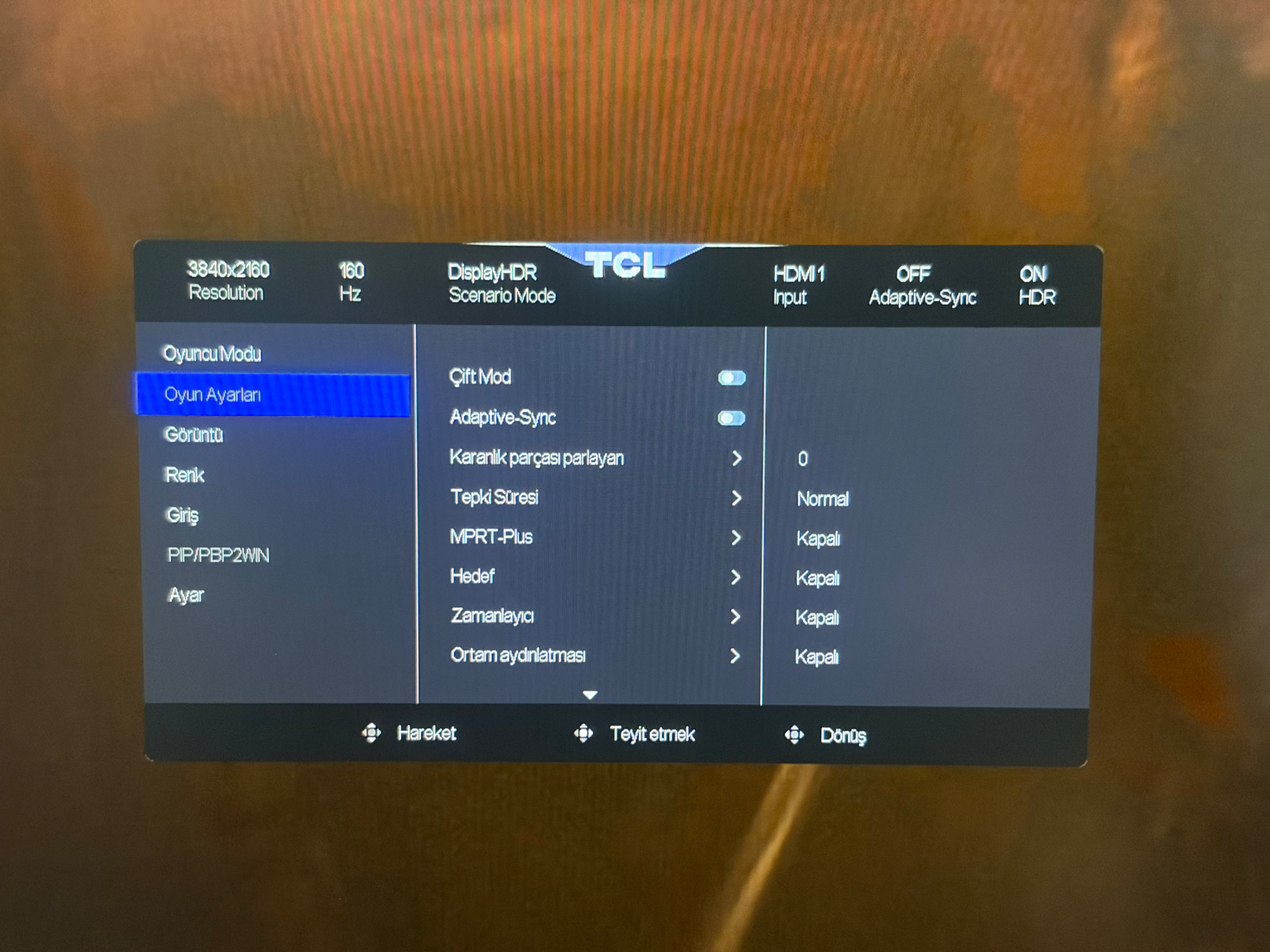

Monitörün firmware güncellemesi var mı? Varsa yap. Eğer yoksa monitörü fabrika ayarlarına çevir.

Bendeki böyle:
Monitör iadeye gidiyor dostlar. Muhtemelen ilk partiyi Türkiye'ye defolu olarak yollamışlar. Hepsiburada yorumlarında bir kişide daha aynı sorun var. Almayın belli bir süre geçene kadar. Adamlar fenomenlere reklam parası yedireceğine bozuk ürünlerini kontrol etselermiş keşke.
Üründe tüm ayarları değiştirdim oynadım hiçbir şey sorunu düzeltmedi. Güncelleme deseniz hak getire monitörde güncelleme kısmı dahi yok. TCL TV'lere güvenerek almıştım yüzümü kara çıkarttı TCL. Monitöre kötü demiyorum o diming zone ile rakipsiz bir monitör ama bana ve Türkiye'de satılan modellerde bir sorun var. Yorumlarda bir kaç kişinin daha yaşaması bunu doğruluyor.
