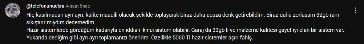

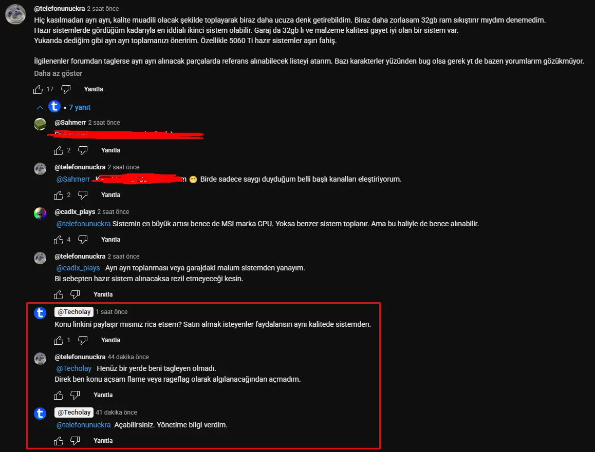

İnsanların girişteki iddialara katılmaması yüzünden biraz tartışma döndüğünden bu incelemeyi yapmayı uygun gördüm. Ayrıca şu yorum gelmeseydi konu açmayı da planlamıyordum. Bu kadar olgun karşılanmasını beklemiyordum teşekkürler.
Bu konuyu, yorumlarda dönen münakaşalar yüzünden açıyorum aslında. Bu kadar özenmemin ve uzatmamın sebebi, milletin bir şeyleri anlamamaya yatkın olması. (Anlamak istememe veya uğraşmama.)
İncelemeye geçmeden önce şunu sorabilirsiniz; "-NEDEN eleştiri değil de inceleme?"
Her ne kadar eleştirirken nesnel yaklaşacak olsam da bunu anlamayanlar beni uğraştıracaklarından dolayı erken önlem almak aslında. Hem konuya hakim olduğumu, hem de anlatmak istediğimi daha iyi anlatabilmek için "inceleme" konseptinden ilerledim.
"Ben bundan daha iyisini toplarım" gibi bi konuyu daha faydalı hale getirmek istemem de söz konusu.

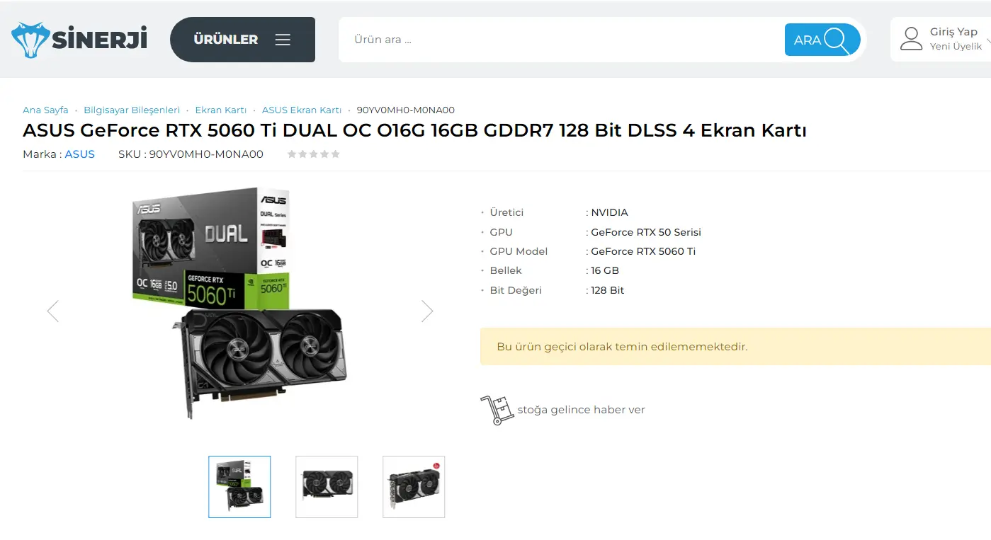

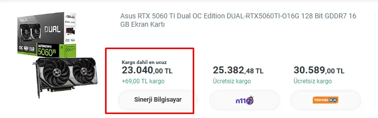

İNNO3D RTX 5060 Ti 16GB Twin X2 : 23,099 TL
< (GPU olarak ASUS DUAL 5060 Ti 16GB düşünmüştüm ancak stok olayından dolayı patladım. O yüzden ondan sonraki en mantıklı seçeneği seçtim)

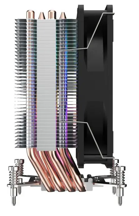

İŞLEMCİ SOĞUTUCU : FSP NC3
Genelde hazır sistemlerde stok fan olur. 2024 ün sonlarına doğru stok fanlardan kurtulmaya başladık. Bazen stok fan ayarında kullanılırken bazen düzgün fanlar da olabiliyor.
Bu sistemdeki fan R5 7500F için biçilmiş kaftan. İstenilen kriterleri karşılıyor. 90 değil 120mm ve 4 borulu yapısı var. Hoşuma giden diğer bir şey de borunun arkaya bükülmesi detayı.
Bu tarz ucuz soğutmalardan fazla beklentiniz olmasın. Resimden de anlayabileceğiniz gibi biraz derme çatma duruyor. Fan ve Radyatörün boyut farkı gibi şeyleri var. Ucuz ürün, olacak o kadar
7500F ve 7600 gibi stok fanla iyi geçinemeyen CPU lara takılınca baya rahatlatır ancak Upgrade için köstek olma ihtimali var. Ayrı ayrı toplamada pahalı, hazır sistemde iyi.

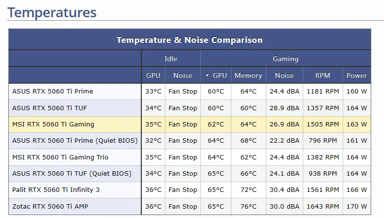

EKRAN KARTI : MSI RTX 5060 Ti 16G GAMING OC
Sistemi en çok sırtlayan parça açık ara bu. Aynı fiyatta Gaming değil, Ventus olsa sistemi görmezden gelebilirdim.
Ayrı ayrı toplayarak bu modeli kullanmanız, kazığın tillahını yemenizle sonuçlanır. 5060 Ti çoğu model tarafından dizginlenebildiği için MSI Gaming, bu gpu için overpower segment.
Sistemin fiyatı makul seviyede kaldığından bu seçim güzel olmuş. Bazı sistemlerde kullanılan overkil parçalar yüzünden fiyatının uçtuğuna şahit oldum.
