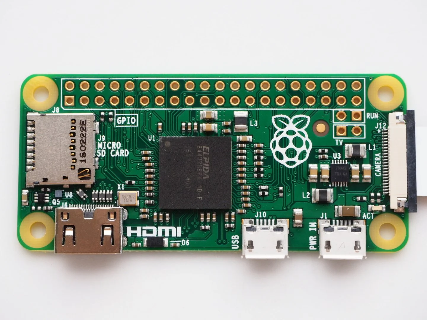

Raspberry Pi Zero W / Zero 2 W
Raspberry Pi Zero hem çok küçük boyutuyla, hem de az enerji harcaması sebebiyle basit projeler için ideal gibi gözüküyor. Performans konusuna gelirsek hemen hemen Raspberry Pi 1 serisiyle aynı. Çok az güç tüketen projeler içinçok basit emülasyon projeleriniz için ve neredeyse hiç performans gerektirmeyen uygulamalarda gayet işini görebilecek kabileyette bir tek kartlı bilgisayardır. Biraz daha yüksek performansa sahip olmasını isterseniz ve daha az verimli olmasını kabul edebilirseniz Zero 2 W da işinizi çok iyi görecektir. Zero 2 W, Zero W'daki tek çekirdekli ARM11 işlemcisi yerine 4 çekirdekli Cortex A53 işlemcisine sahip. Fiyat konusuna gelirsek Zero W 557₺ iken, Zero 2 W ise 594₺ civarındadır. Yine söylüyorum, eğer performans daha önemliyse ve enerji verimliliği çok önemli değilse çok az daha koyarak Zero 2 W modelini almanızı öneririm.

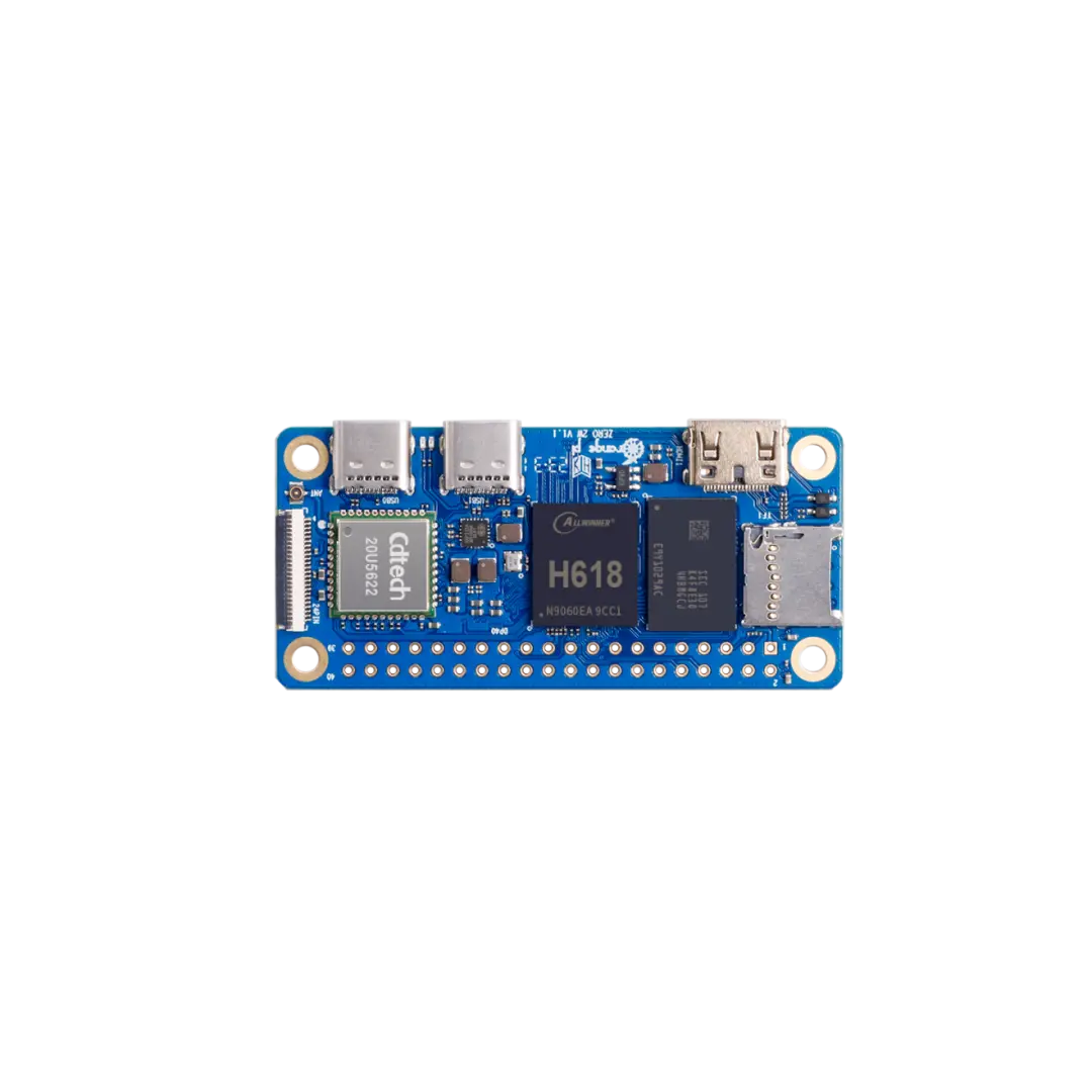

Orange Pi Zero 2W 1GB
Raspberry Pi Zero 2W modeline nazaran daha gelişmiş teknolojilerle donatılmış olup, yine benzer özelliklere sahiptir. Zero 2 W'daki olduğu gibi yine 4 çekirdekli Cortex A53 işlemcisini barındırıyor. Raspberry Pi Zero 2W'dan ayıran en büyük farklılıkları ise 512 MB bellek yerine 1GB bellekle gelmesi, USB Type-C girişine, Bluetooth 5.0 ve Wi-Fi 5 (802.11ac) olmasıyla bazı konularda ciddi avantaj sağlıyor. Fakat fiyat farkı çoğaldı, 840₺ civarına denk geldi. Eğer Raspberry Pi Zero 2 W yerine bunu alabilirseniz daha şanslısınız.

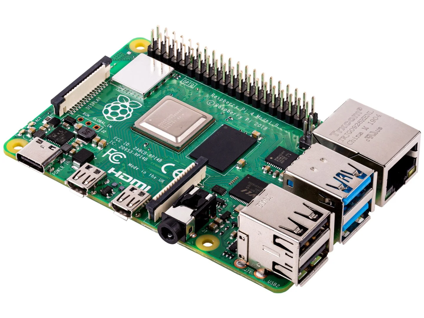

Raspbbery Pi 4
Dört çekirdekli 1.5 GHz frekansından çalışan Cortex A72 işlemcisine ve OpenGL ES 3.0, Vulkan 1.0 destekli VideoCore VI GPU'suna sahiptir. 1 GBit Ethernet girişine, Bluetooth 5.0 ve Wi-Fi 5 (802.11ac) gibi özelliklere sahiptir. Orta ölçekli işlerde, ağır olmayan emülasyonda ve multimedya amaçlı kullanımda sıkıntısız bir şekilde kullanmanıza olanak sağlıyor. Raspberry Pi 5'le fiyat farkı aşırı çok olmadığından Raspberry Pi 4 aslında günümüzde pek alınabilir bir tek kartlı bilgisayar değil maalesef, ancak fiyat farkı Raspberry Pi 5'le çok fazla olursa ve desteği daha çok oturmuş olan bir tek kartlı bilgisayar isterseniz belki tercih edilebilir.

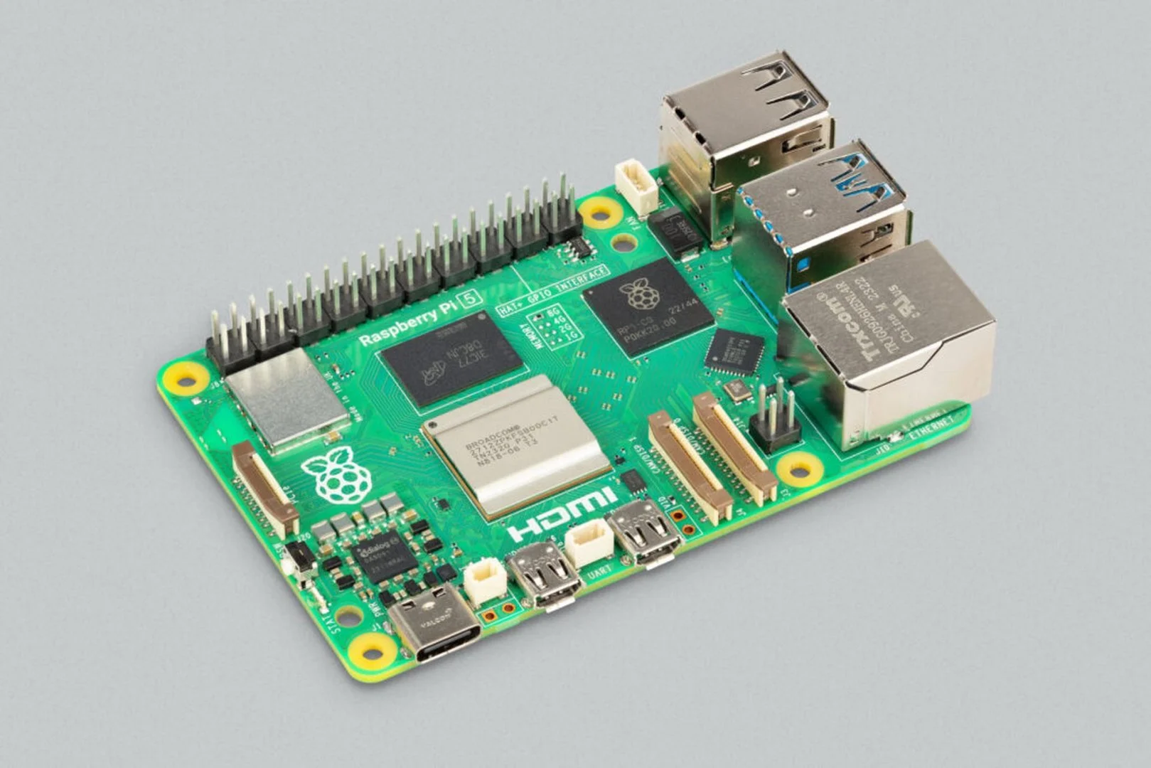

Raspberry Pi 5
Raspberry Pi 5 belki de şu anda en genç tek kartlı bilgisayarlardan birisi. İşlemcisi 4 çekirdekli 2.4 GHz hızında çalışan Cortex A76 işlemcine ve VideoCore VII GPU'su Vulkan 1.2 desteğine sahip. Raspberry Pi 4 ile en az 2 kat ile çok ciddi bir performans farkına sahip olan bir tek kartlı bilgisayar aslında, işte bu yüzden Raspberry Pi 4'ü önermedim. Çoğu oyun emülasyon yazılımlarında ve multimedyada ciddi bir avantajı var Raspberry Pi 4'e göre. Ayrıca işlemcisinin yüksek performansı sayesinde günlük kullanım bilgisayarı olarak bile kullanabilirsiniz. Tek ve en büyük dezavantajı ise duvardan çektiği güç. Raspberry Pi 5 5V 5A güç kaynağı öneriliyor, bu da demek oluyor ki Raspberry Pi 4'ten daha fazla güç çekiyor. Performans / watt değerinde aslında fena sayılmaz. Bu billgisayara sahibim ve 5V 3A güç kanyağıyla denediğimde stok frekansta bile arada bir USB'lerden güç kesiliyordu Raspberry Pi OS'ta. Bu yüzden mutlaka ama mutlaka 5V 5A resmi güç kaynağına sahip olmalısınız. Bir diğer avantaj ise PCIe girişine sahip olması. Resmi olarak PCIe 2.0 (gayriresmi olarak PCIe 3.0) girişine sahip. M.2 SSD'lerinizi artık takabileceksiniz, hatta ekran kartı takan bile var! Yakında Raspberry Pi 5 emülasyon ve performans incelemesi de gelecek. Her neyse, bana kalırsa fiyat / performans konusunda da çok iyi bir başarıya sahip. Yazılım desteği yavaş yavaş oturduğu için bu yüzden biraz daha beklemeniz gerekecek.

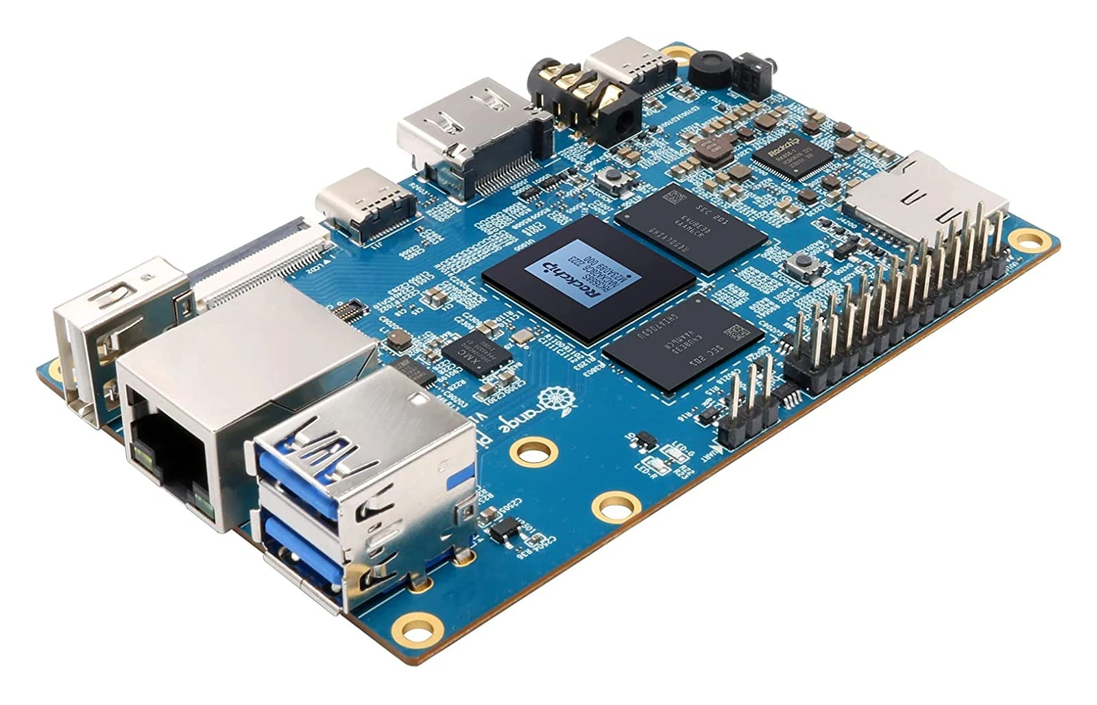

Orange Pi 5
Bunu belki ilk sefer göreceksiniz, ama gerçekten olan bir tek kartlı bilgisayar. Raspberry Pi 5'ten ve Rock 5B'den sonraki en favorim olan tek kartlı bilgisayar kendisi. Toplam sekiz çekirdekli bir SoC'ye sahip. RK3588S dört çekirdekli Cortex A76 ana işlemci ve dört çekirdekli Cortex A55 işlemcisine sahip. GPU olarak Mali G610 MP4'e sahip. Raspberry Pi 5'e performans konusunda çok ciddi bir performans farkı atıyor. Yine PCIe kabiliyetine sahip ve NVMe disklerinizi takabilirsiniz. Çok yüksek performanslı yerlerde ve hatta hafif ölçekli Steam oyunlarında bile iş görebilecek bir performansa sahip aslında. "Nasıl Steam'i çalıştırabiliyor?" diye sorar gibi oldunuz sanırım, x86 ve x86_64 mimarilerini çeviren bir emülasyon aracıyla tabii ki de, yani box86 ve box64'ten bahsediyoruz. Konumuza dönelim, yapay zeka için NPU da bulunuyor. 5V 4A güç kaynağı öneriliyor. Bellek seçenekleri olarak 4GB, 8GB ve 16GB seçenekleri mevcut. Ayrıca Plus varyasyonu bulunuyor. Bu bilgisayarın başlangıç fiyatı yaklaşık olarak 4000₺ gibi olduğunu da hatırlatmak isterim.

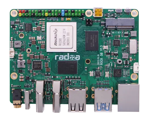

Rock 5B 8GB
Son olarak Rock 5B'ye deyinmek isterim. Şu anda gümrük vergisiyle birlikte fiyatı yaklaşık olarak 5900₺ civarındadır. Orange Pi 5'teki gibi RK3588 serisinden olan RK3588 SoC'u var. RK 3588S'ten farklı olarak tam destekli bir SoC'tur. PCIe 3.0 x4 genişletmesine sahip olduğu için PCIe 3.0 olan NVMe disklerden kayıpsız şekilde performans alabilirsiniz. Yine Orange Pi 5'te olduğu gibi yüksek performans gerektiren emülasyonlarda, hafif oyunlarda ve yapay zeka projelerinizde tamamen işinizi görecektir. En büyük handikabı tabi ki de fiyatı ama özelliklerine bakarsanız güzel bir tek kartlı bilgisayar olduğunu anlayabilirsiniz. Profesyonel amaçlı kullanımlarda tavsiye edebileceğim bir tek kartlı bilgisayardır.

Bence bu devirde (hatta cikis tarihinde olsaydik bile) ilk nesil Pi Zero kesinlikle alinmamali. Pi Zero 2W alacak ekstra 40-50 liraniz yoksa da direkt almayin daha iyi, gercekten. Pi Zero 2W bile bazen genellikle 1GB RAM'inden dolayi cekilmez yavasliktayken ilk nesil olani hic dusunemiyorum artik.
Bu arada OrangePi Zero 2W'nin base modeli resmi distributorunde 799TL gozukuyor, alacaklara belirteyim.

Zamanında 60 liraya Pi Zero almıştım, amacım dandik bir bilgisayar kasası oluşturmaktı ama Wi-Fi Dongle'ı raspbian OS üzerinde bir türlü çalıştıramadım.
