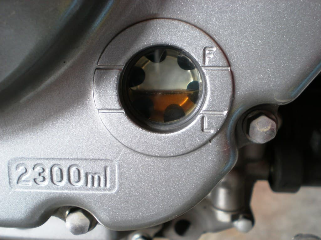

Yağ Seviyesini Düzenli Kontrol Edin
Tek silindirli motosikletlerde yağ eksiltme çoğu zaman sürücünün fark etmediği bir konu oluyor. Özellikle yüksek kilometreli motorlarda veya uzun yol kullanımında belirli miktarda yağ tüketimi görülebiliyor. Birçok kullanıcı yağ değişiminden yağ değişimine kadar seviyeyi hiç kontrol etmiyor. Oysa birkaç dakikalık kontrol sayesinde ciddi masrafların önüne geçmek mümkün.Düşük yağ seviyesiyle kullanılmaya devam edilen bir motosiklette ilk zarar gören parçalar genellikle:
- Eksantrik mili,
- Yataklar,
- Piston grubu
Bu yüzden özellikle uzun yol öncesinde yağ seviyesini kontrol etmek alışkanlık haline getirilmeli.

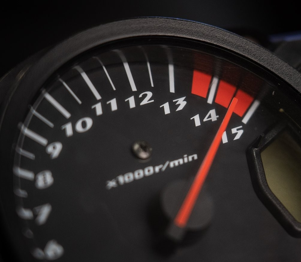

Motoru Sürekli Son Devirlerde Kullanmayın
Tek silindirli motorlar yüksek devir çevirebilir ancak sürekli yüksek devir kullanımı aşınmayı artırır. Özellikle küçük hacimli motosikletlerde sık görülen bir durum vardır. Motor uzun süre maksimum devre yakın kullanılır. Çünkü sürücü mevcut gücün tamamını kullanmak ister. Ancak piston her dakika binlerce kez yukarı aşağı hareket ederken oluşan yükler ciddi seviyelere ulaşır. Arada sırada yüksek devir çevirmek normaldir. Ancak saatler boyunca son devirlere yakın kullanım motor ömrünü kısaltabilir.Düşük Devirde Motoru Boğmak da Zararlıdır
Yüksek devir kadar düşük devirde aşırı yüklenmek de zararlıdır. Özellikle yokuş çıkarken veya hızlanırken motorun titreyerek zorlanması aslında yardım çağrısıdır.Bu durumda:
- Biyel kolu,
- Krank sistemi,
- Piston
Yakıt ekonomisi uğruna motoru sürekli boğarak kullanmak uzun vadede fayda sağlamaz.

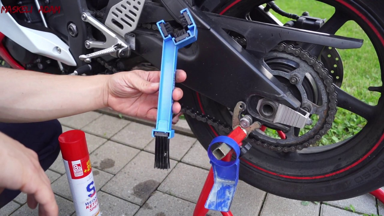

Zincir Bakımını İhmal Etmeyin
Birçok sürücü zinciri yalnızca ses yapmaya başladığında hatırlar. Oysa zincir ve dişli sistemi doğrudan motor ömrünü etkilemese de aktarma sisteminin sağlıklı çalışmasını sağlar.Bakımı yapılmayan zincir:
- Güç kaybına,
- Düzensiz yük aktarımına,
- Dişli aşınmalarına
Düzenli temizlik ve yağlama hem sürüş kalitesini artırır hem de parçaların ömrünü uzatır.
