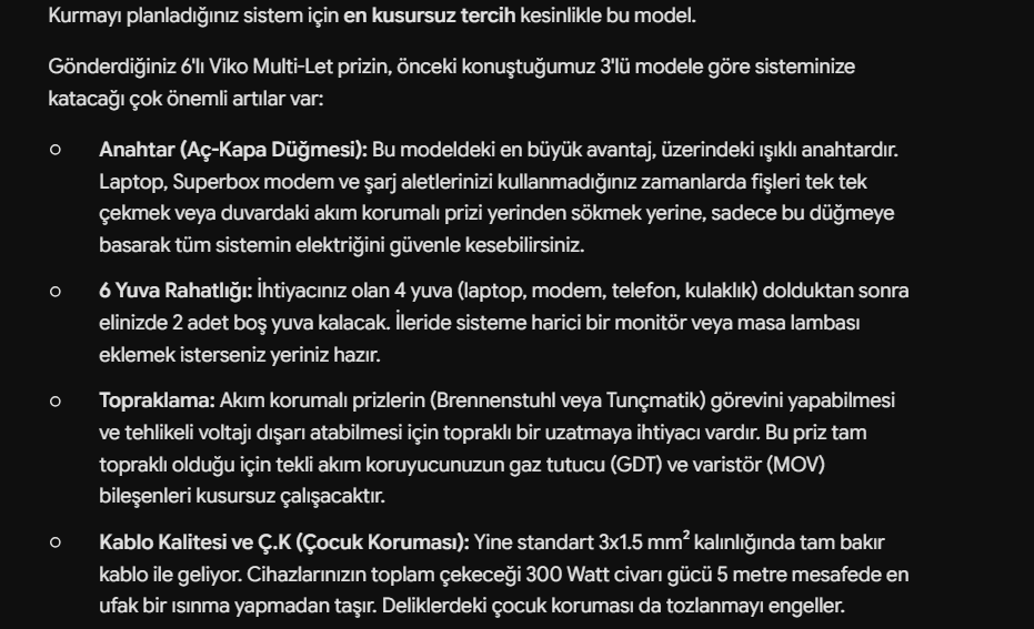

Yapay zekaya sorduğumda attığım Viko uzatma kablosunun 3x1.5 mm² olduğunu söyledi.

Bu arada biraz aşağıya inerseniz ChatGPT can make mistakes. Check important info yazdığını görebilirsiniz.
