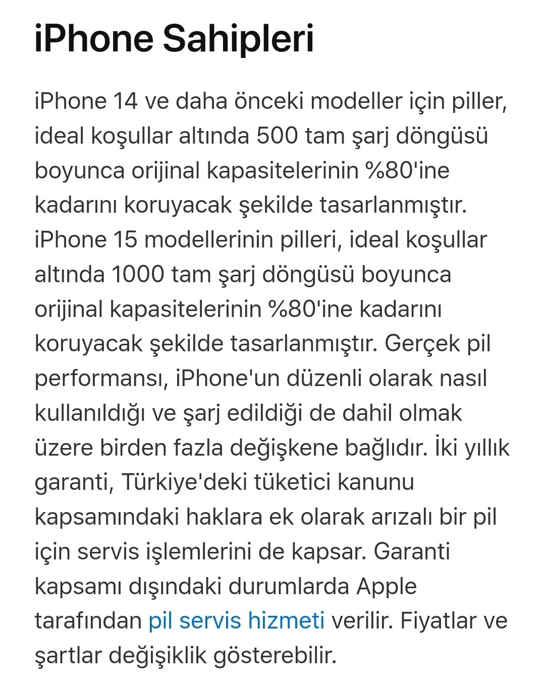

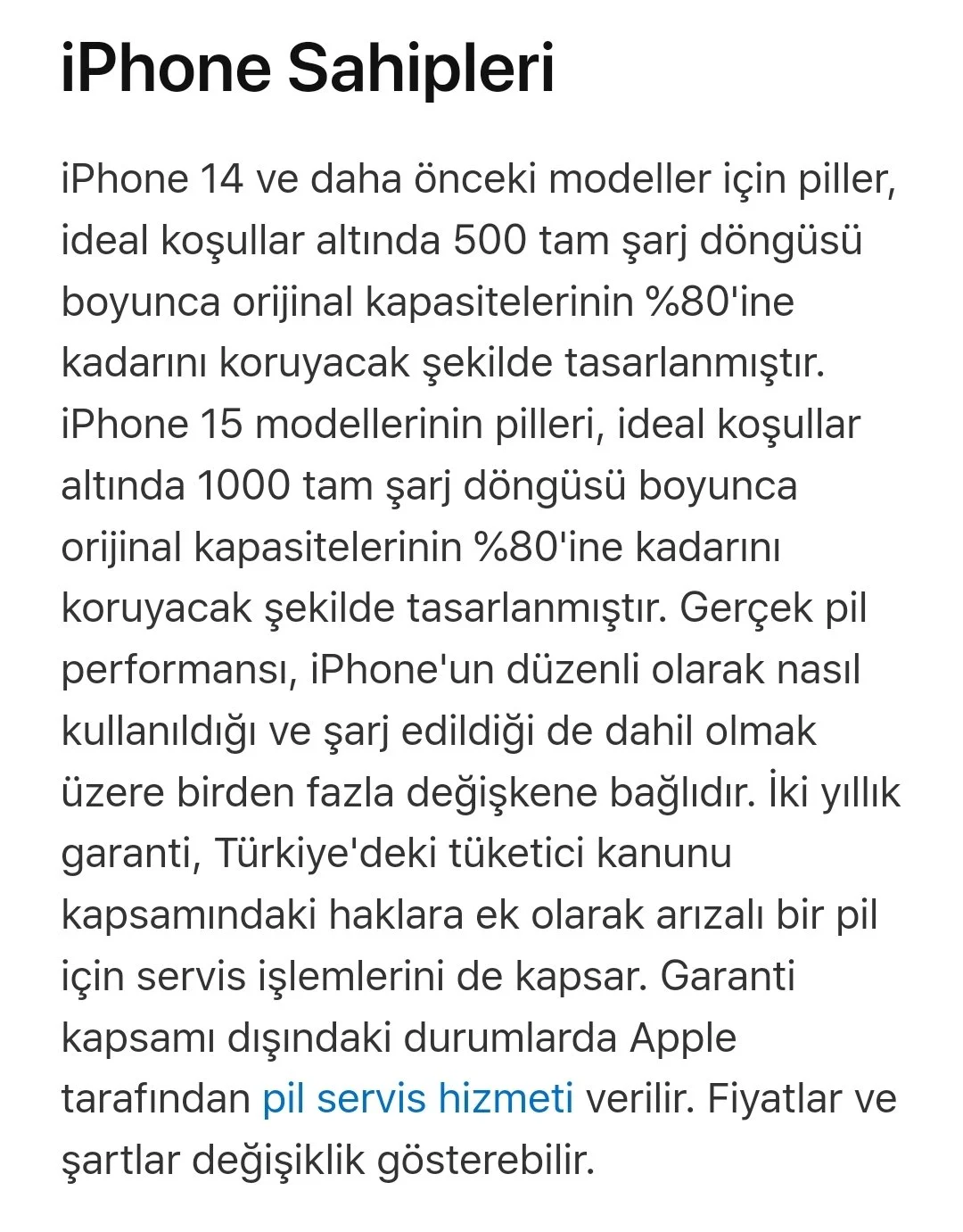

Bir de şu iki ifade takıldı kafama, sayıların kaynağı varsa memnuniyetle okurum. Eğer 500 döngüye sahipse benim evdeki 24+ hariç tüm telefonlar tost olmalı da
Buradaki linkten Apple ürünleri için olana bakabilirsiniz.
iPhone'larda aynı benim dediğim gibi böyleymiş. iPhone 15 serisi ile 1000 olmuş.

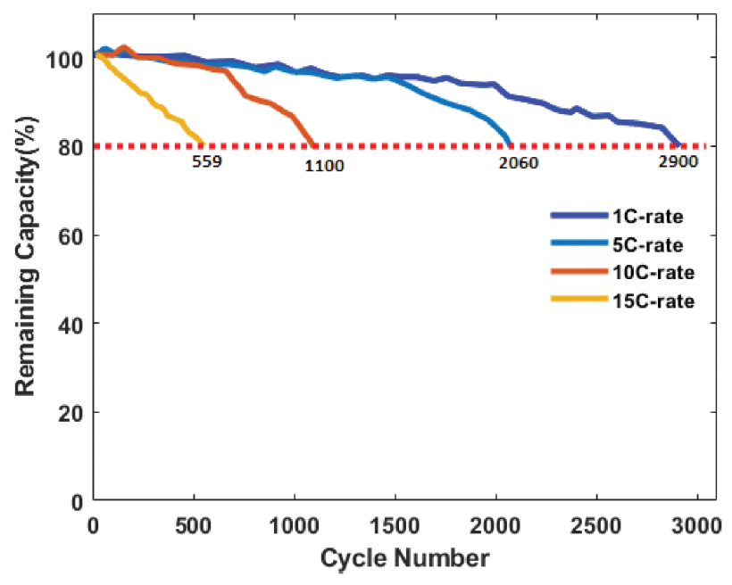

Aşağıdaki araştırmalar her ne kadar tonla 18650 kullanan elektrikli araçlar için yapılmış olsa da Li-ion telefon bataryaları için de çoğunlukla aynı doğrultuda seyredecektir
Özetle; %80-90 değil, %80. 80-90 arası 90-100 arası kadar olmasa da gayet kötü. %0-20 telefonu düzenli kullandığınız sürece o kadar da önemli değil. Nispeten uzun bir süre, örneğin 1 hafta dokunmayacaksanız 0-20 arasında bırakmak kötü ama birkaç saat o kadar önemli değil. Yine de günlük kullanımda en azından %5'in altına inmemeye çalışın. Hızlı şarj da o kadar önemli değil. Bu bahsedilenlerde en büyük etken 80-100 şarjı. Düzgün bahsedildiğini görmediğim, yine 80-100 şarjı kadar önemli olmasa da sıcaklık da var. Telefonu düşük sıcaklıklarda kullanmanın zararı düşük sıcaklıkta (15C ve altı) şarj etmeye kıyasla çok az. Yani dağ başında yaşayan arkadaşlar dışarıdan geldiklerinde şarj etmeden önce telefon biraz ısınana kadar (~20C) beklerlerse daha iyi olur. Yüksek sıcaklık da iyi değil, bu günümüzdeki telefonlar için çok büyük dert değil çünkü güzel kontrolcüleri var. Yine de 25 dereceyi mümkün olduğunca geçmemekte fayda var.

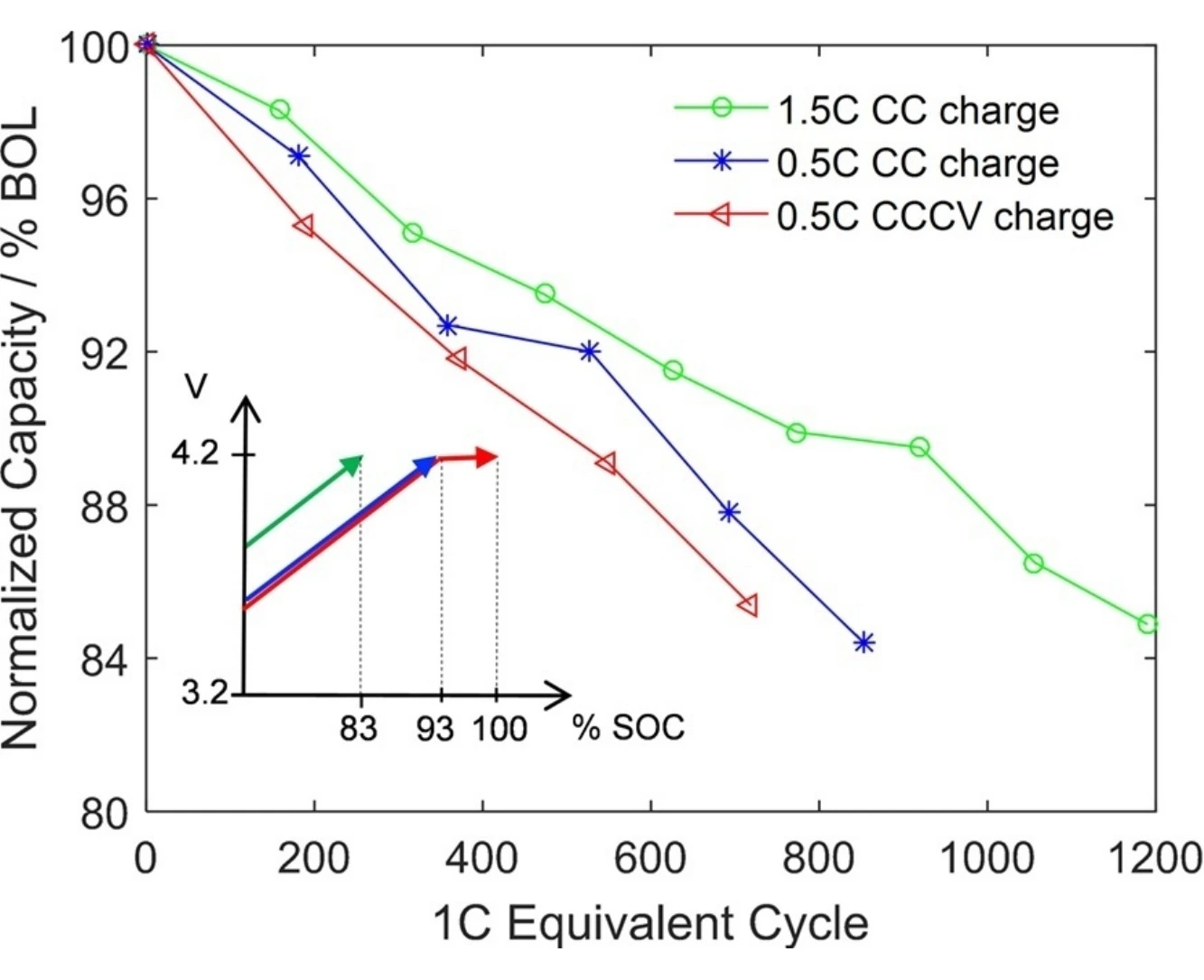

Hepsi sabit akım, mobil cihazlar özellikle 80-100 arası sıcaklık yüzünden bunu yapmıyor. Kırmızı olanda voltaj da sabit.
Yeşil olan 1/1,5 saatte, diğerleri 1/0.5 saatte şarj olacak şekilde ayarlı.
Hepsinin başlangıcı %2,5; yeşil olan %82.5, mavi olan %93, kırmızı olan %100 olana kadar şarj edilip batarya kapasiteleri %80 olana kadar defalarca bu işlem tekrarlanıyor.
Sonuç: Yeşil (hızlı şarj ile %2,5-82,5 yapılan) 1189, mavi (normal şarj ile %2,5-93 yapılan) 853, kırmızı (normal şarj ile sabit voltaj kullanılıp %2,5-100) yapılan 718 şarj döngüsü sonucu batarya %80 kapasiteye düşüyor. Yani hızlı şarj uzun ömre zararlı olsa da %80-100 şarjına kıyasla pek bir önemi yok.
Ama başka bir araştırma gösteriyor ki tek değişen hızlı şarj kullanılıp kullanılmaması olduğunda dikkat etmek yine de önemli.
Yani çok takıntılı değilseniz 80-100 şarjına dikkat edip hızlı şarj kullanmamanız ömür uzatma için yeterli. Zaten muhtemelen sabah akşam elinizde telefonla gezmiyorsunuz. Yok ben takıntılıyım diyorsanız bunlara ek olarak 0-20 şarjına ve sıcaklığa da bakmanız yararınıza olacaktır.
