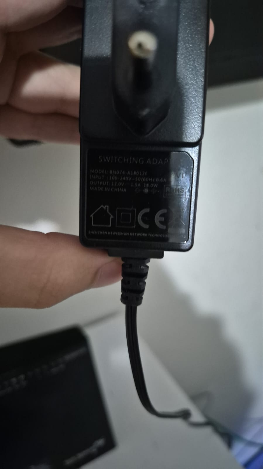

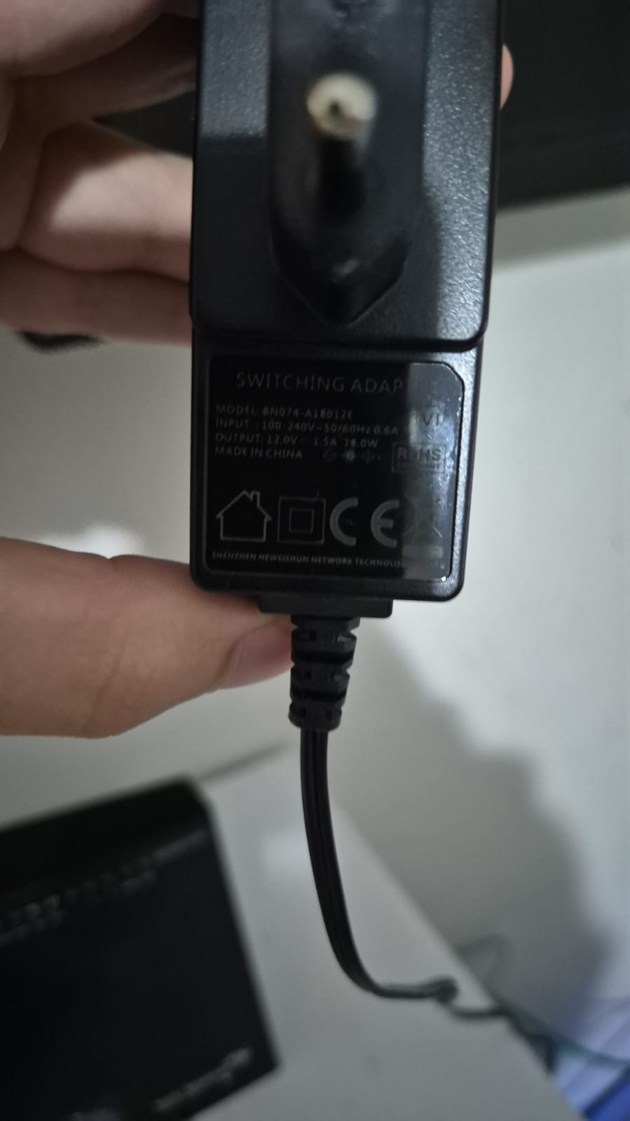

Bu linkteki Power Adapter Information kısmında 12V 1.5A olduğu yazıyor. Yani 18 Watt ile çalışyor. Bizim en az 12V 1.5A adaptör bulmamız lazım. Varsa elinizdeki adaptörlerin arkasına bir bakın, uyumluysa onla deneyin.
Tenda modeme bağlı olan adaptör zaten dediğiniz değerlerde bu arada hocam
@GIRD4P hocam kopma sorunu modemle alakalı değilmiş değiştirdiğim modemde 1 gün sonra yine kopmalar başladı. Modemi, dns kablosunu değiştirdim yine gitti. Bu sorun tam olarak neyle alakalı hocam sizce? Arıza kaydı da oluşturdum 2-3 kere geldiler altyapıda bi sorun yok diyip duruyorlar
