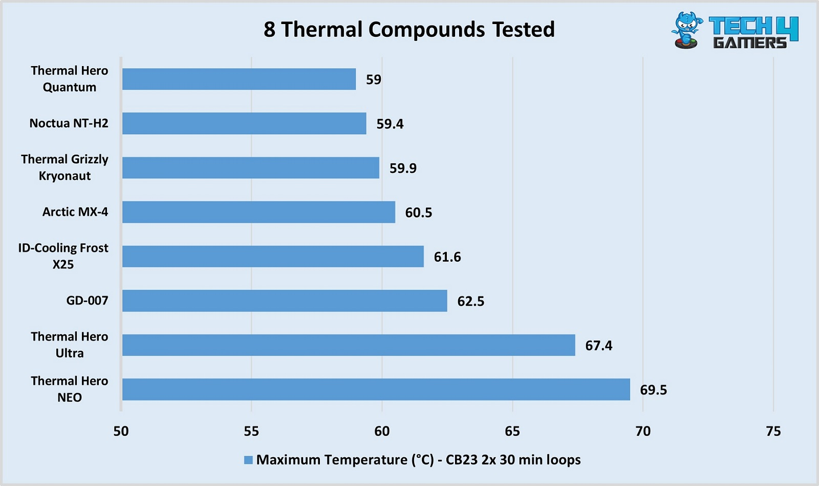

Buyrun, bu testte 2 macun 0,5 derece fark var; MX-4 oldukça ortalama bir macun olmasına rağmen neredeyse Kryonaut ile bu spesifik testte aynı sonucu vermiş, çok ufak fark var.
