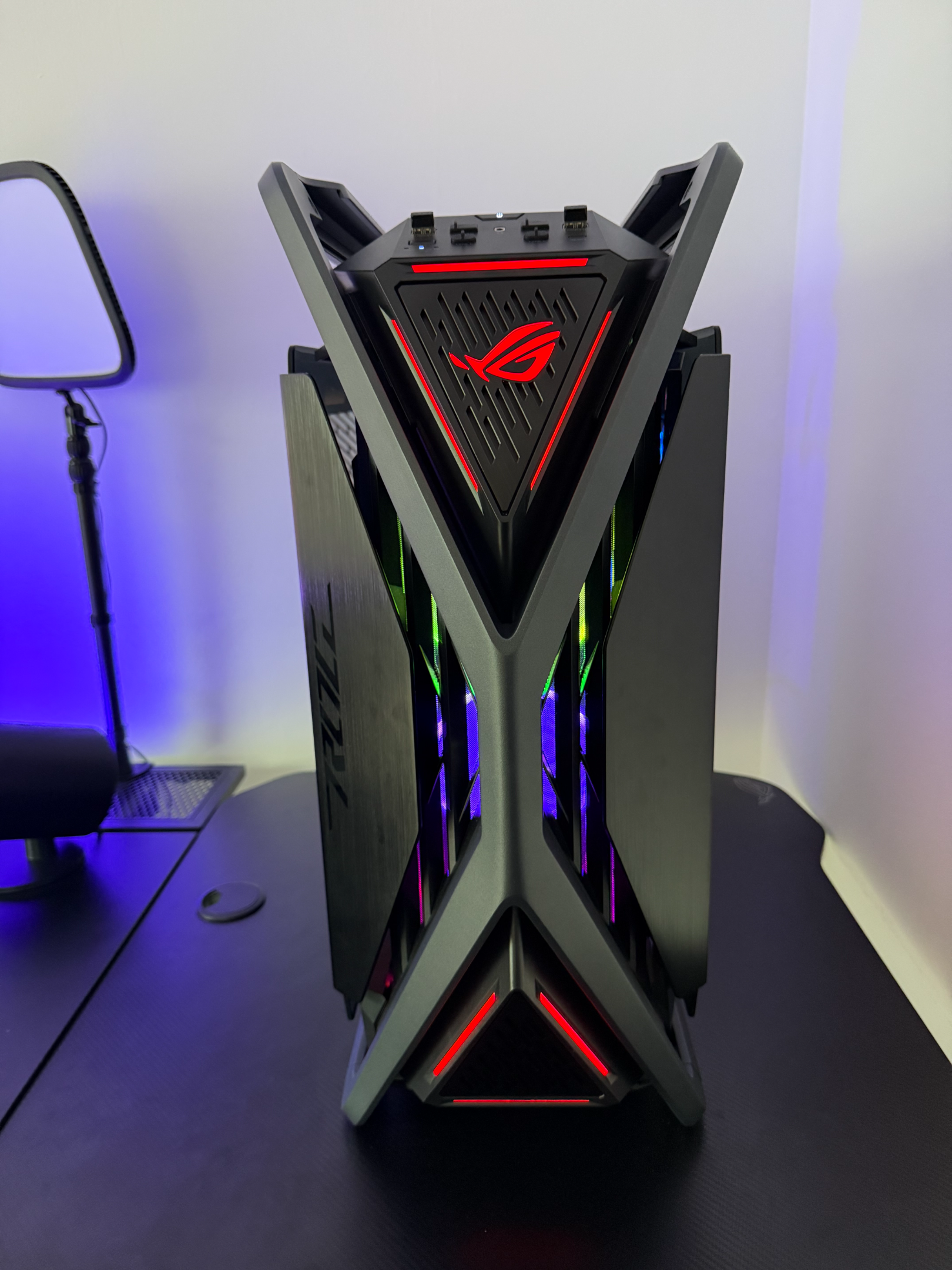

Herkese merhaba. Ryzen 5 9600X işlemci kullanıyorum. Corsair 360 mm sıvı soğutma ile, soğutmadan gelen fabrikasyon macunu kullanıyordum. Fakat oyunlarda sıcaklıklar 80'e kadar çıkıyordu (80W tüketirken). Thermal Grizzly Kryonaut macun kullandım fakat sıcaklıklarım değişmedi. Neden böyle oldu? Bu macunun sihir gibi olduğunu falan söyleyenler vardı, ne oldu? :D aşağıya nasıl sürdüğümün de resmini atıyorum. Yorumlarsanız sevinirim. Ya da neden böyle, sizce?

Kasanın sağındakiler reverse fan mı?
Kasanın alt tarafında fan var mı?
Kasanın altındaki fanlar ters takılı bir şekilde yani içeriye doğru hava verecek şekildeydi, kasadaki bütün fanları ters taktım Sadece sıvı soğutma fanları egzoz görevi görüyor fakat derecelerde herhangi bir değişiklik yine de olmadı, demek ki Yaz ayından dolayı mı böyle yoksa AMD işlemcileri mi böyle gerçekten anlamış değilim artık takmıyorum da o kıvama geldim 😃 bu arada işlemcim kışın hiç ısınmıyordu hatta forza Horizon 5 oynarken 55 60 dereceyi hiç geçmiyordu bile, genel olarak 55 50 o derecelerde takılıyordu, üstelik corsair'in 2 fanda sıvı soğutmasını kullanıyordum.
