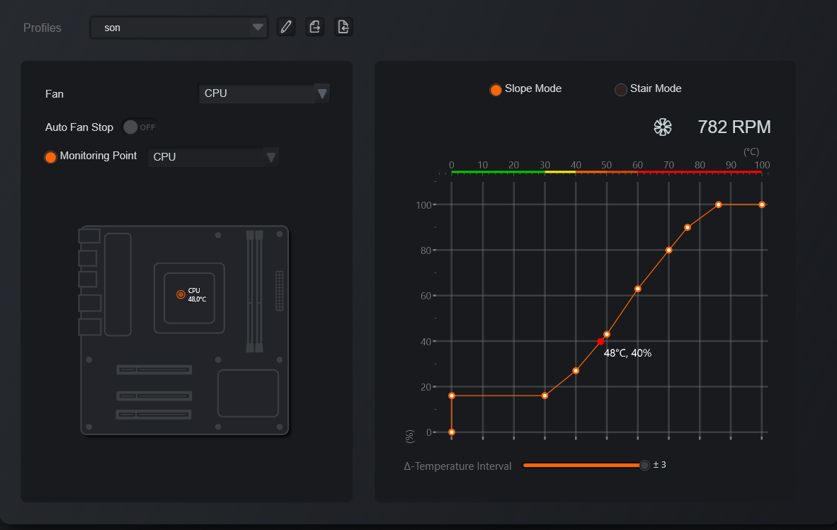

Merhabalar, işlemci soğutucuma resimdeki gibi ayar yapmama rağmen sık sık, (yaklaşık 15 dakikada bir) fan hızı 1 saniyeliğine artıp sonra eski hızına geri dönüyor. Çok can sıkmaya başladı böyle bir sorunun olması. Ne yapabilirim?
İşlemci: AMD Ryzen 5 7500F
Anakart: Gigabyte B850M Force
@Ayhan Dönmez @LH44
Aklıma başka bir şey gelmiyor şu an. 🙂

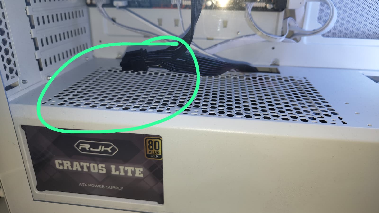

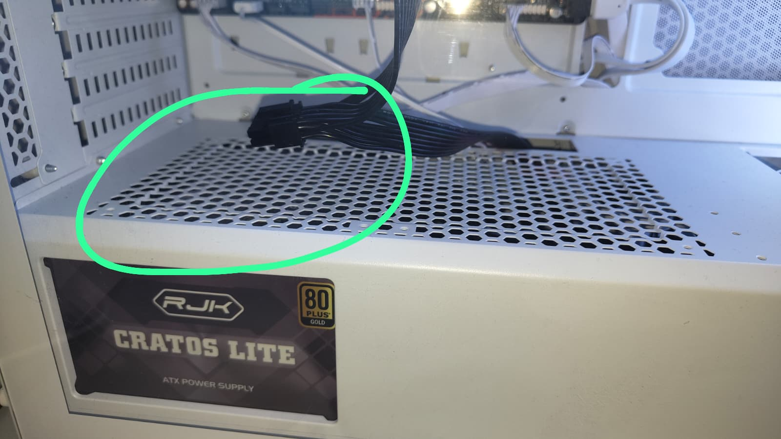

Gece gece kafaya taktım ve sesin kaynağını buldum PSU fanı. 7 gündür problemi arıyordum PSU fanından geliyormuş. Fan çalışmaya başlayınca başta bir ses çıkarıyor video kaydına aldım işte video kaydı;
Videoda ses az çıkıyor fakat gerçekten çok fazla. Başta motor sesi gibi başlıyor sonra normal fan sesine dönüyor. Sonra fan duruyor ve daha sonra tekrar çalışmaya başlayınca baştaki sesi çıkarıyor. Bazen 5 dakika aralıkla bazen 15 dakika arayla bu ses oluyor cihaz yükte bile değil 10 tane sekme, Discord açık. Teknobiyotik'ten aldım değişim yaparlar mı acaba bu bir sorun mu?
@Yusuf7878 ne düşünüyorsunuz hocam?
Dışarıdan fanı koyun içeriye üflesin. Bu kadar. İçeride temiz ve serin hava dolaşsın sadece. Yani PSU boştayken ısınıp fan açmasın.
Yani PSU üstüne yeni fan alacağım ve takacağım bundan mı bahsediyorsunuz? Fakat boştayken fan açıyor zaten kafasına göre.
Evet. O şekilde fan açmaması lazım. Test için fan söküp koyabilirsin üstüne. Etki etmezse almazsın.
Tamam kasadan başka fan söküp koyucam. Eğer hala açarsa servise göndereceğim.
@Yusuf7878 Her ihtimale karşı sizden PSU önerisi isteyebilirim hocam umarım 5-7K'ya güzel PSU buluruz. Ayrıca yeşil forumda bazı mesajlarınızı okudum bayağı önceden belliymiş bu sorun (20 Ekim civarları) keşke bu PSU'yu almasaydım. Günlerce bu sesi aradım.
Tamam kasadan başka fan söküp koyacağım. Eğer hala açarsa servise göndereceğim.
Dediğim gibi zaten. Bu durum çok önceden beri var. Ki bir sorunda değil. Fan eğrisi yanlış. Sırf bundan dolayı PSU değiştirmek pek mantıklı değil.
Çok ses yapıyor hocam hani arada olsa tamam fakat kafasına göre fan açtığı için sıkıntı, yoksa umurumda değil.
Bu arada üstüne fan koydum fakat, PSU fan'ı altta kaldığı için diğer yüzeyine üflettirdim. Etki etmedi.
65W çeken sistemde bile 10 Dk'da bir aç kapa yapıyor. Her aç kapa yaptığında ara gaz sesi geliyor çünkü fan ilk 2 saniye Full RPM de başlıyor sonra iniyor, kronik sorunlu ürün.
