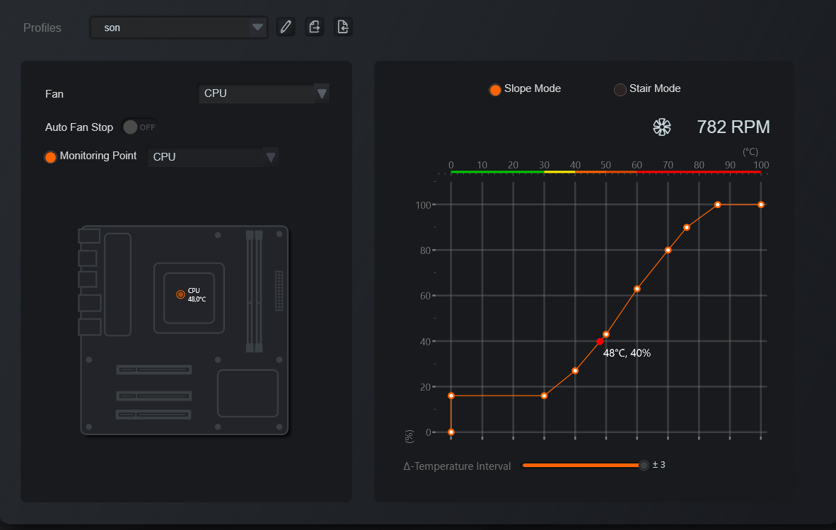

Merhabalar, işlemci soğutucuma resimdeki gibi ayar yapmama rağmen sık sık, (yaklaşık 15 dakikada bir) fan hızı 1 saniyeliğine artıp sonra eski hızına geri dönüyor. Çok can sıkmaya başladı böyle bir sorunun olması. Ne yapabilirim?
İşlemci: AMD Ryzen 5 7500F
Anakart: Gigabyte B850M Force
@Ayhan Dönmez @LH44
Aklıma başka bir şey gelmiyor şu an. 🙂
Eki Görüntüle 218114
@Ayhan Dönmez @LH44
Seçili profilin manuel olduğuna emin misiniz?
BIOS üzerinden yaptığınız manuel fan ayarını kaydettiniz mi?
Evet sol tarafta gözükmüyor ama manuel seçili.
BIOS üzerinden bir değişiklik yapamıyorum, Gigabyte Control Center kullandığım için sanırım.

Programı kaldırıp BIOS üzerinden dener misiniz?

Programı kapatıp BIOS üzerinden denedim, hem kasa fanları hem işlemci fanlarının bütün kademelerde kullanım yüzdesini %45 yaptım fakat hala bu ses artma sorunu var.

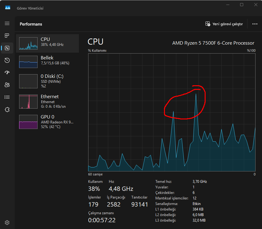

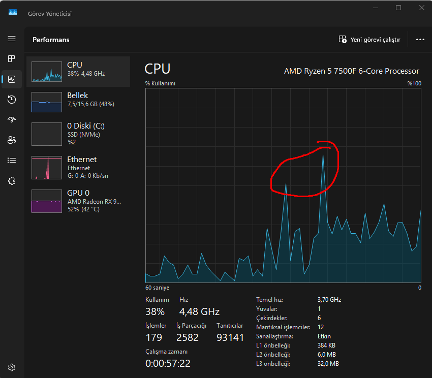

Hocam CPU kullanımı bir anda arttığı için oluyor sanırım, ChatGPT'de aynen böyle demişti. Büyük ihtimal bütün fanların hızı artıp azalıyor. Ayrıca 4 sekmeyi hızlıca kapattığımda oldu az önce bu gibi durumlarda 7500F için %10 kullanım varken %50'ye çıkması normal mi?
Evet, bu sebepten yapıyor. Konuyu ilk açtığınız zaman boşta oluyor diye düşünmüştüm ben.
İşlemci yükü arttığı için anlık fırlamalar yapması normal.
Aslında karışık boşta veya yükte de yapıyor. Zaten kasa fanlarının hızı işlemci sıcaklığı yükseldiğinde artmıyor mu? Az önce ise tekrar yaptı fakat görev yöneticisinde önceki fotoğrafta ki gibi bir kullanım yoktu. Fırlama normal olabilir ama benim yaşadığım fırlama normal değil gibi.
