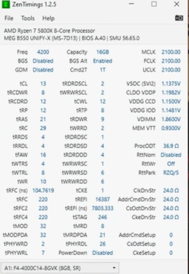

Üstte 4200 C13 attım bu da 4133 C12.

@3613, gercekten B-Die hakkinda fikrin var mi? Cunku B-Die, en iyi DDR4 RAM cipidir OC icin. B-Die, 60 dereceyi gecmedigi surece neredeyse istedigin degeri girdiginde stabil calisabilen, esnek bir cip. Ben bile sivi nitrojen falan kullanmadan veya RAM uzerine fan yerlestirmeden standart ev kosullarinda B-Die cip bulunduran RAM'lerimi 3933 MHz CL14 kullaniyordum R7 5800X sistemde. 2:1 kullanmak istesem 4200-15 de calisiyordu ama performans dususu oldugundan 3933-14 kullaniyordum. 1.8V DRAM Voltage'a kadar cikarsan 4000 MHz CL13 de yaparsin ama sogutma isi masrafli. 1.8V DRAM Voltage ustunde memVTT ayari yapman gerekiyor ve bu ayar cogu anakartta degistirilemiyor.

Yukarıda 4133 CL12 attım. 4000 CL12'yi farazi demiştim daha iyisi de var mış.
