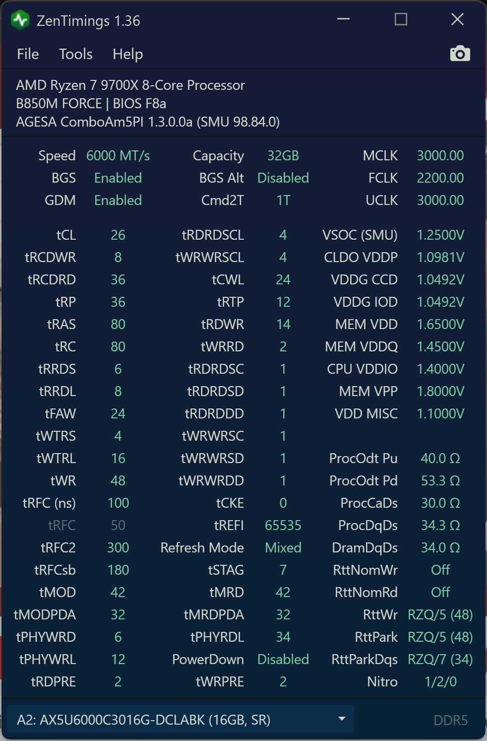

Bu ayarlar hangi çözünürlükler için geçerli peki hocam? Gerçi size söyledim mi bilmiyorum. Benim monitör 4K çözünürlükte. Anladığım kadarıyla bellek zamanlamaları 1080p ve 2K'da benzer iken 4K'da tamamen farklı oluyor. Peki bendeki ayar 4K için uygun mu?

Uygun, M-die Mixed sendeki. Ötesini yemiyor, IMC 6400 1:1 yetersiz. 6200 CL26 açılamıyor, Gigabyte 1.65V limiti var. Ben M-die olmasına rağmen 1.8 verdim ama M-die maksimum üretici limiti 1.65, üzerinde genelde Scale olmaz. Gear açık olmasa sende yine stabil değil, IC kalitesi ön plana çıkar burda. Özellikle tCL ve tRCD özelinde. Sırf 6400 yapacağım diye tRCD 39-40 bırakmak mantık dışı. Bu tarz M-die'larda 6000 CL26 kalmak mantıklı. Sende zaten DDR4 Style vs. var, o kısmın faydası daha net şekilde belli değil, oyun özelinde Benchmark'lar ile ancak anlarsın. 3-3 bırakılıyor genelde, altı stabil değil çünkü. Gear açık iken tutabiliyor sadece.
2233 FCLK sende açılabiliyor ama stabil edilmesi lazım Predictive ile vs. Uğraşman gerekli, 2200 FCLK güvenli liman olacaktır. 2233 FCLK açan çipler genelde 6400-6600 1:1 açamazlar.
Force 1:2 mod 8400 MT/s verebiliyor ama M-die 7200 MT/s limiti var. IC ötesini göremez, 7400'de dahi BSOD veriyor. A-die olsaydı 8200-8400 kullanılabilirdi. FPS tabanlı oyunlarda tek CCD'lerde dahi 8000-8400 aralığı Tight Timings daha iyi sonuç veriyor.

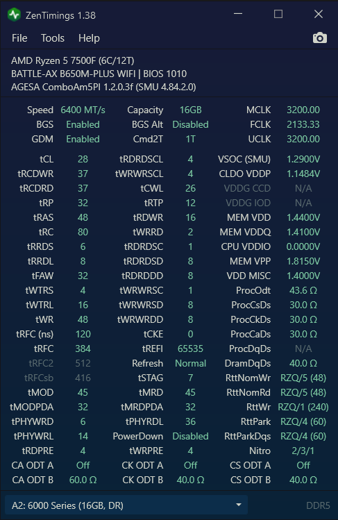

CS2'de bu bellek zamanlamalarının etkisini yakın zamanda test ettim. Sonuçları, rehberi görüp ne işe yarayacağını merak edenler için paylaşıyorum. Testleri olabildiğince eşit şartlar altında gerçekleştirmeye çalıştım.

6400MHz CL28 (tREFI 50000, tRFC 432)​

6400MHz CL28 (tREFI 65535, tRFC 384)​

6400MHz CL28 & CO -25 PBO +200MHz (ZenTimings ekte)​
1024x768
FPS: Avg=684.3, P1=230.0
FPS: Avg=676.4, P1=225.8
FPS: Avg=670.7, P1=221.6
FPS: Avg=669.1, P1=219.1
Sadece EXPO açıp hayatıma devam ettiğim zamana kıyasla şu an ortalamada yer yer 100 FPS kazandığımı görüyoruz. %1 FPS'de ise 30-35 FPS civarı artış olmuş. Ortalama FPS artışına PBO ortak olmuş olsa da %1 FPS'e baktığımızda artışın önemli bir kısmını Ram zamanlamalarından kazanmışım.
Böylesine derin bir mevzuyu ele aldığı için ve forumda herkese elinden geldiğince yardım ettiği için @Ayhan Dönmez 'e teşekkürü borç bilirim.
(Zentimings bazı voltaj değerlerimi yanlış gösterdiği için ayarları doğrudan kopyalamanız önerilmez.)

Eki Görüntüle 245313
768p’de çok ciddi fark var. Bellek zamanlamalarının etkisini göstermesi açısından çok kilit bir kıyas olmuş. Tabi burada bu kadar uçuk farkın oluşmasının sebebi işlemci. Muhtemelen 3D işlemci olsaydı farklar neredeyse hiç olmayabilirdi. Kendi önbelleklerinden dolayı sistem belleğine bağımlı olmadıkları için etkisi yok denecek kadar az olurdu. Ama 7500F/7700X/7900X/9600X/9700X/9900X gibi sistem belleğine göbekten bağlı işlemcilerde bellek zamanlamalarının nasıl etki ettiği çok daha net anlaşılıyor.
