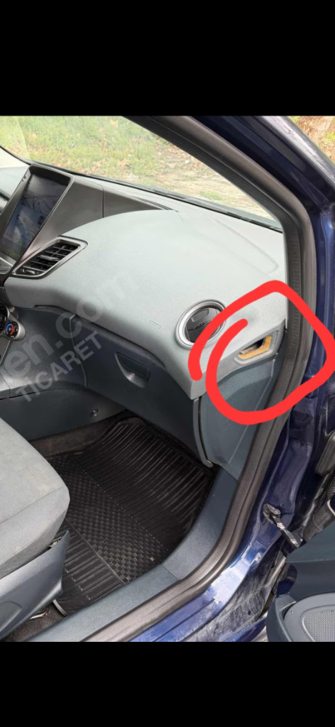

Fiesta nasıldır hocam? Düşük km buldum bir tane. 2011 model makyajlı kasa.
Adamla konuştuğumda airbagler orijinal dedi ama burada bir açıklık var, o işkillendirdi beni. Sizce ciddi bir durum olabilir mi?
Hocam Fiesta biraz serttir ama sürüş dinamikleri iyi bir arabadır. Link atabilirseniz daha iyi inceleriz.

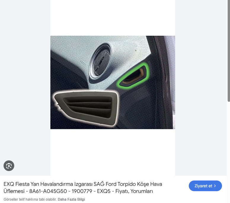

Orası havalandırma menfezi Fiesta modellerinde. Resim atıyorum size, ucuz bir parça alırsınız takarsınız. 100-150 TL civarında olması lazım.
Siz yine de detaylı ekspertize sokun. Airbag orijinal dedi, belki emniyet kemerleri dirençli? Biz bilemeyiz. İkinci el araba piyasası resmen kurtlar sofrası Türkiye'de.
