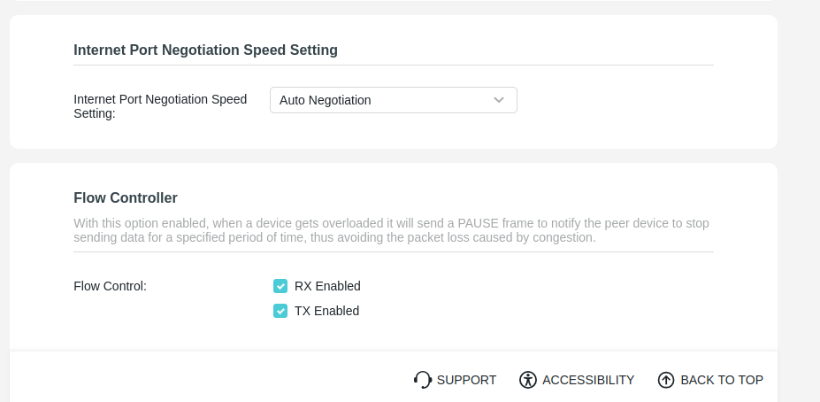

Flow Control açık mı?

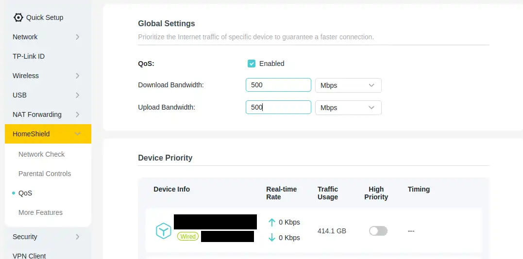

Modem'deki QoS limitini 500/500'den denemeye başlayın. Kablolu bağladığınız cihazı High Priority yapın.

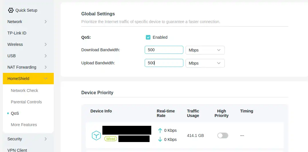

Merhaba, öncelikle yardım ettiğiniz için teşekkür ederim. DNS zaten 1.1.1.1 1.0.0.1 kullanıyordum, Flow Control otomatik açık olarak gelmişti. QoS kutucuğu açık. Mevcut kablo hasarlı değil router ayarlarındaki portu diyorsanız aşağıdaki gibi gösteriyor:MTU'yu 1492 yaptınız mı?
Eki Görüntüle 204945

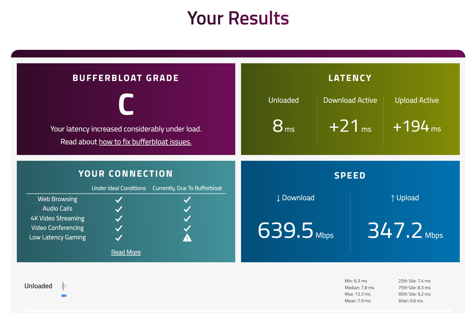

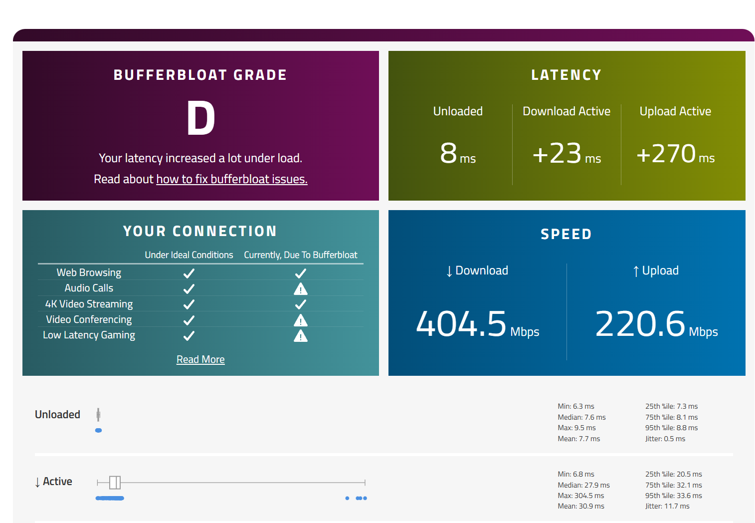

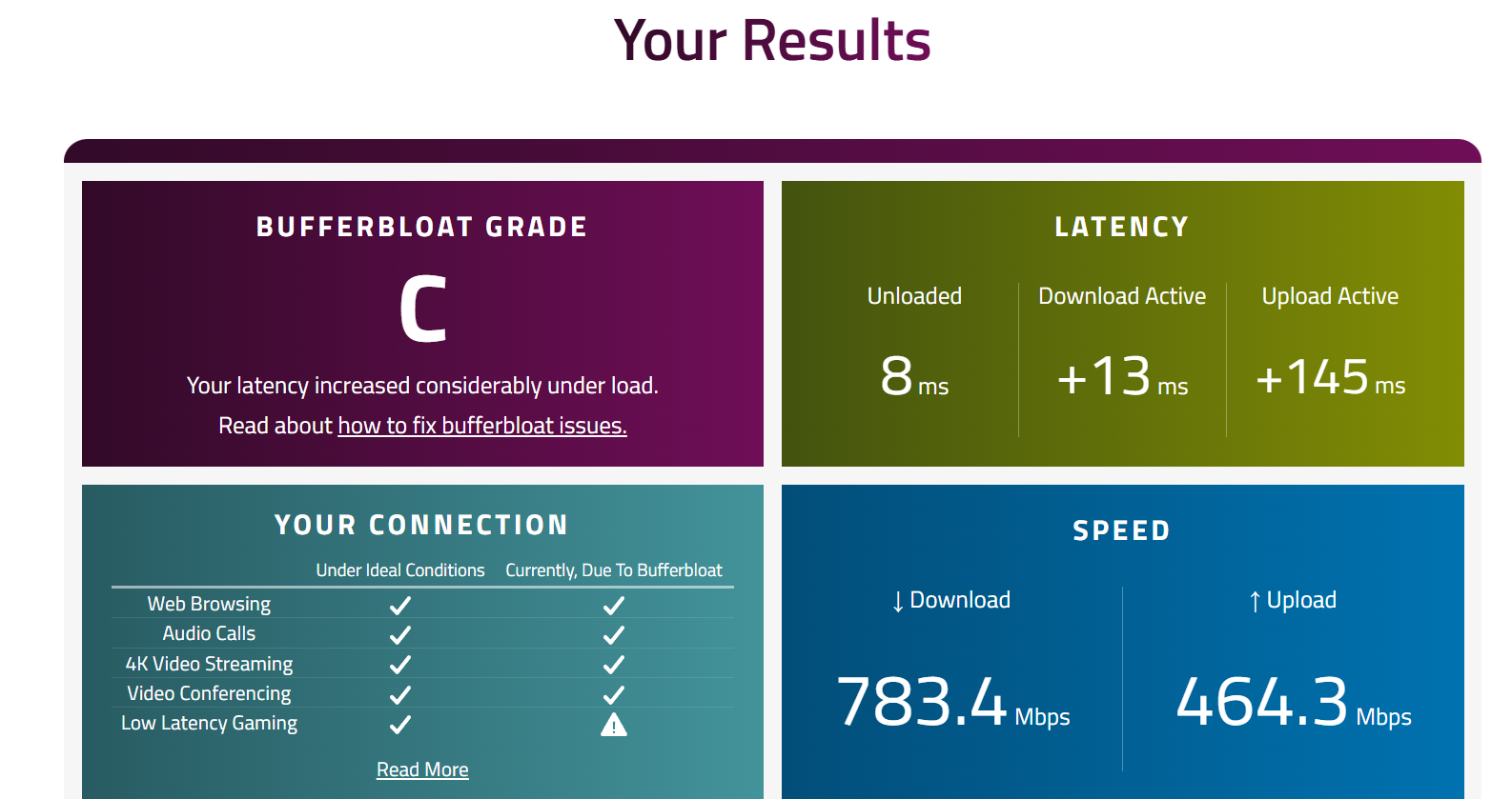

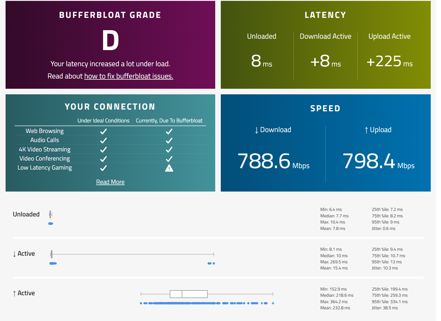

Şimdi dediğiniz gibi yüksek öncelik verip 500/600 gibi ilerleyerek gittim. Sonuçları tek tek yazıyorum.
500/500 denemesi:

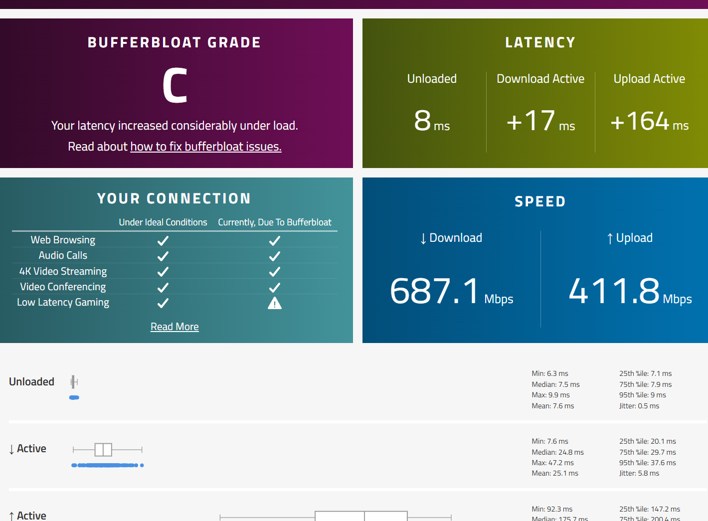

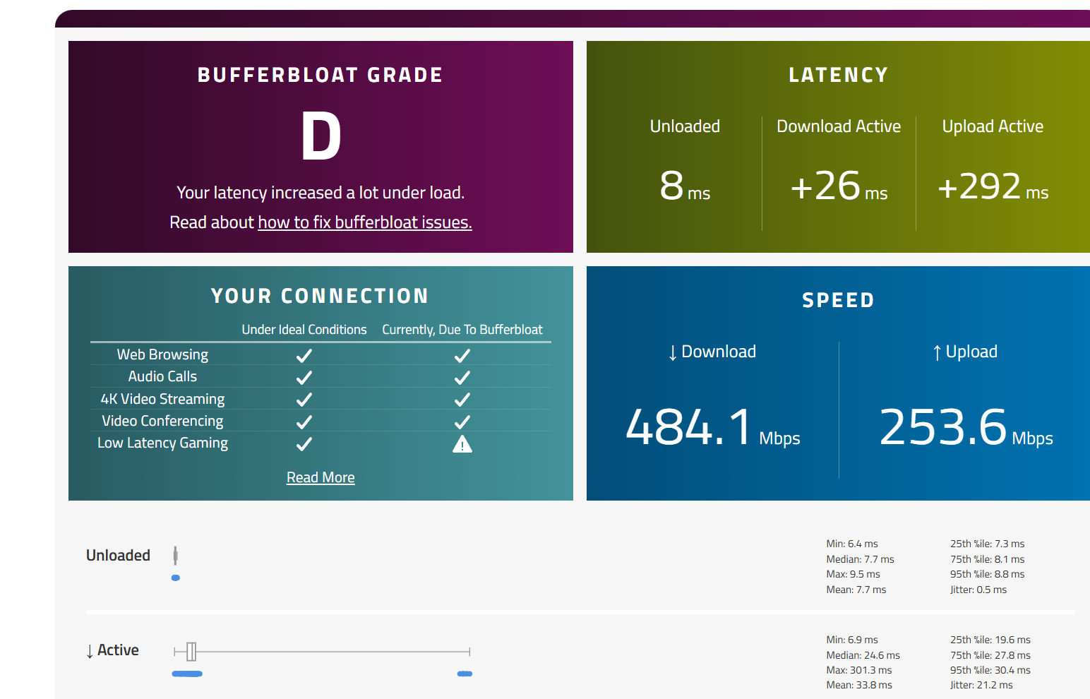

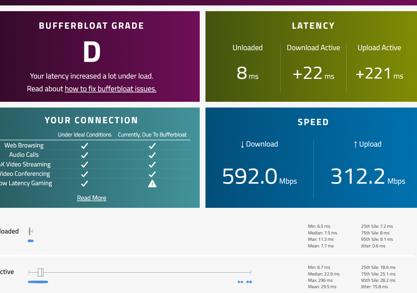

600/600 denemesi:
700/700 denemesi:
800/800 denemesi:
900/900 denemesi:
1000/1000 denemesi:

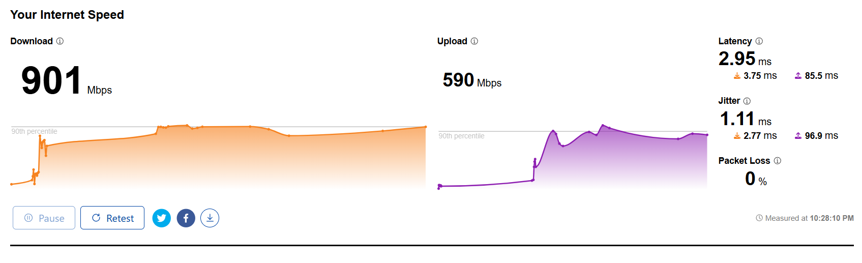

Buradan da test yapar mısınız?
speed.cloudflare.com
Internet Speed Test - Measure Network Performance | Cloudflare
Test your Internet connection. Check your network performance with our Internet speed test. Powered by Cloudflare's global edge network.

Tarayıcımda VPN eklentisi yok, cihazımda var fakat çalışmıyor. GoodbyeDPI falan kullanmıyorum çünkü 1.1.1.1 DNS ile Discord'a girebiliyorum.Test ettiğiniz cihazda herhangi bir VPN, tarayıcıda VPN eklentisi, WARP, zapret, GoodbyeDPI gibi şeyler olmadığına emin misiniz?
Test your Internet connection. Check your network performance with our Internet speed test. Powered by Cloudflare's global edge network.speed.cloudflare.com
Ayarım şu an 1500/1500.
25457 52

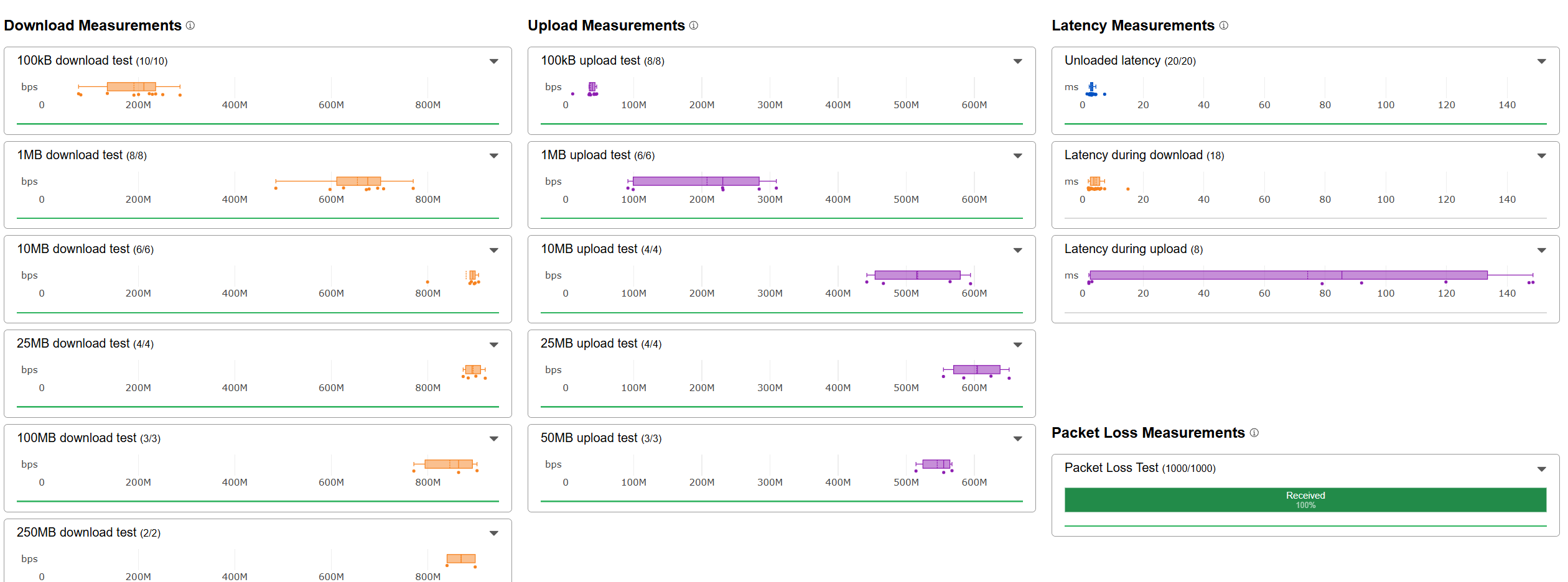

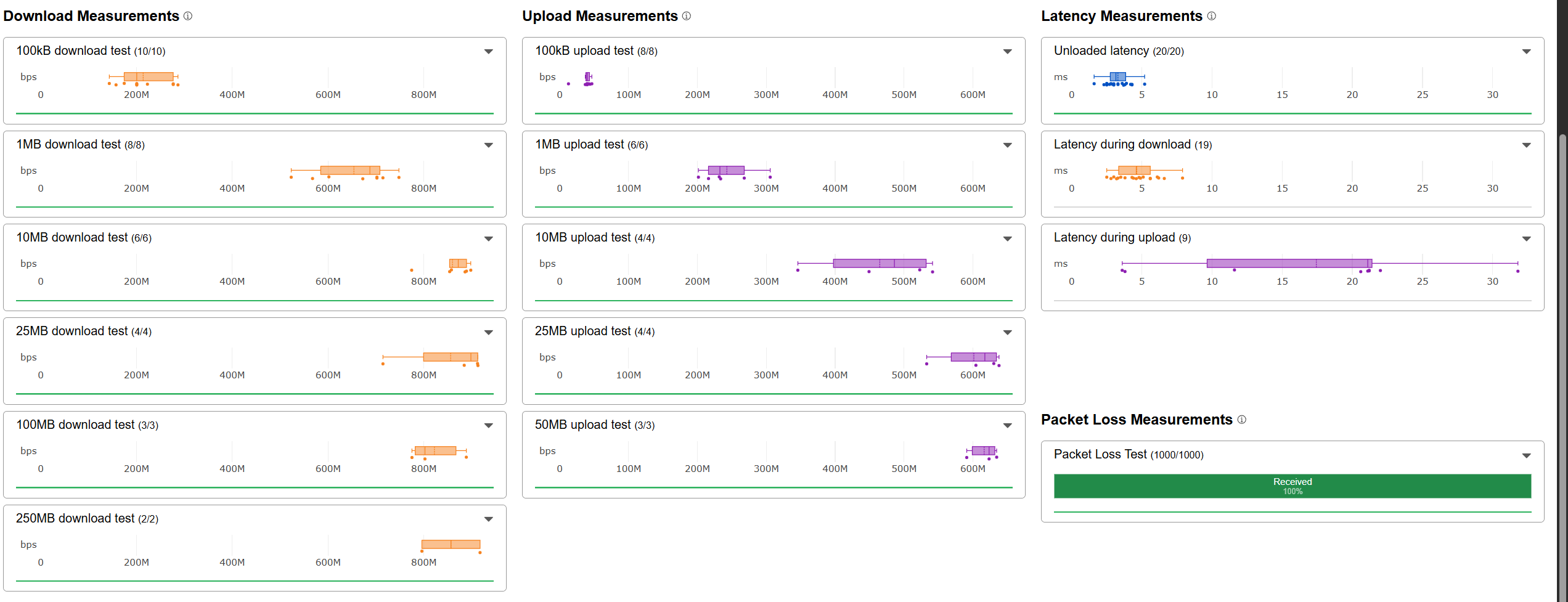

Sağ alttaki Latency Measurements kısımları önemli daha çok.
25457 52
Eski modem ile düz SpeedTest sonucu var sadece, dediğiniz testleri yapıyorum şimdi.QoS komple kapayıp bir tane Waveworm bufferbloat testi ve bir tane Cloudflare testi yapar mısınız?

Galiba sizin C skorlu bir sonuç paylaştığınızı hatırlıyorum eski modem ile. Tam emin değilim.
Sorun sanki ONT veya fiber kablo kaynaklı olabilir diye düşünmeye başladım. Çünkü unloaded ve download (downlad max hariç) kısımlarınız normal ama upload'da çok sorun yaşıyorsunuz.
Öncelikle fiber kablonun giriş kısmının düz olduğuna bakın. Kırık veya 90 derece olmadığına bakın.
Sonra şunu yapın.
Bence siz TurkNet veya altyapı veya ONT/OLT kaynaklı upload sorunu yaşıyorsunuz. Destek Talebi açın derim.

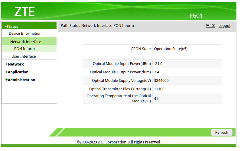

Sonra şunu yapın.
- Windows ağ ayarlarında cihaza statik IP verin.
- IP: 192.168.1.100
- Subnet: 255.255.255.0
- Gateway: 192.168.1.1
- ONT'den çıkan kabloyu modeme değil, direkt cihazınıza takın.
- 192.168.1.1 adresine girin
- admin/admin giriş yapın
