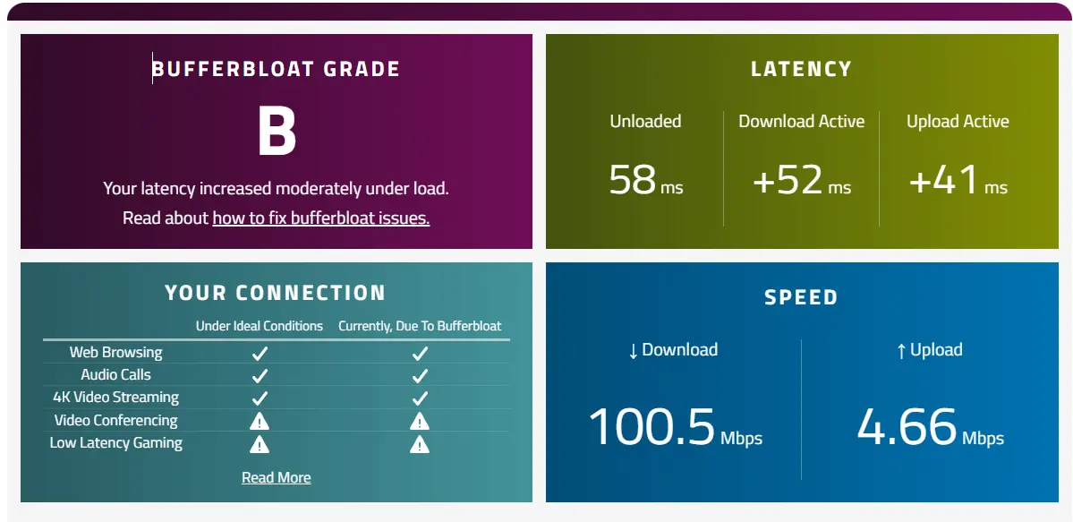

Merhaba, Techolay ailesi.
Archer C80 V1 modemimde bufferbloat sorunu yaşıyorum. Ölçümlerimde sonuç B ama bu bazen D sonucu da oluyor.
Bunun için Modemimde veya bilgisayarımdaki Realteack PCI-e aygıtımda yapmam gereken ince ayarlar var mı?
ISS değerlerim 100 Mbps download / 5 Mbps Upload ( Kablonet Kullanıcısıyım)
Desteğiniz için teşekkür ederim.

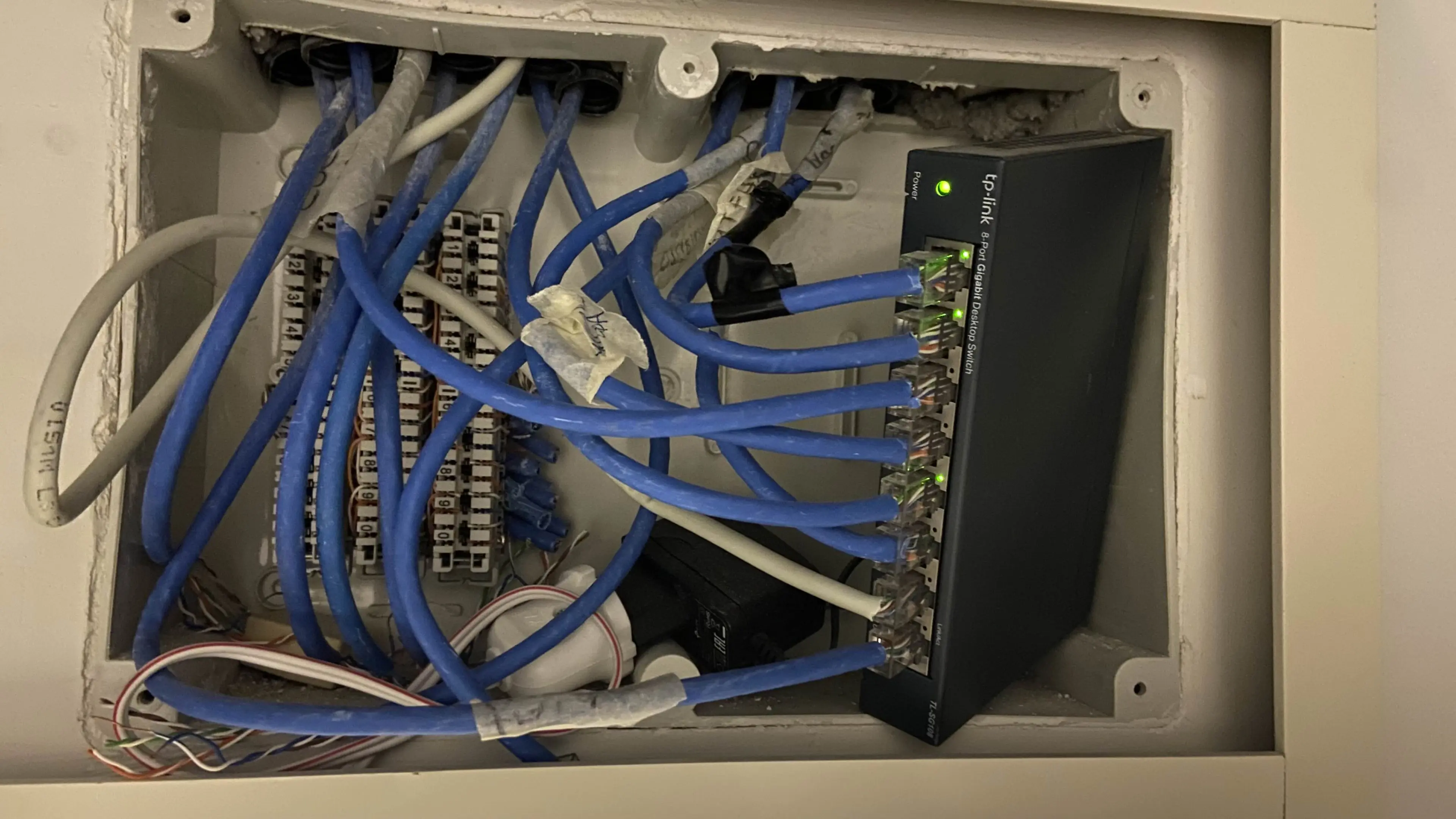

Evdeki internet yapım şu şekilde, belki detayları bilmek çözüm için bir ipucu verebilir bilgili kişilere..
Eve gelen hat tüm odalara (6 giriş) internet (ethernet kablo girişi ile) sağlayabilsin diye bir switch (TPlink 8-Port Gigabit: TL-SG108) üzerinden Netmaster Modemime bağlı, oradan Archer C80 modemi Router şeklinde kullanıyorum PC'ye ethernet yolu ile bağlı. (Wifi özelliğini genel ev aletleri için kullanıyorum)
Öncelikle bu mümkün değil zira kablonet DOCSIS altyapısını (artık fibere geçiyor) kullanır. Bu yüzden de siz analog sinyali internete çevirmeden kabloyu Switch'e bağlayamazsınız. Yani anlattığınızın tam tersi olmalı.
Her halükarda NetMaster'ı Bridge moduna almadığınız sürece Bufferbloat sorununu çözebileceğinizi sanmıyorum. Eğer Bridge modunda ise QoS altından kısıtlama deneyebilirsiniz TP-Link'te.

Bana bu bağlantı şeması kurulumunu da Kablonet'teki yetkili kişiler yapmıştı. Bende gönül rahatlığıyla interneti sağlıklı kullanıyorum sanıyordum.
Ev'den odalara dağıttığım internet paneli bu şekilde. Siyah bant ile bağlı olan kablo - Switch üzerinden Netmaster modeme gidiyor.
Diğer kablolarda odalardaki çıkışlara gidiyor.
Düzenim bu şekilde yanlış mı?

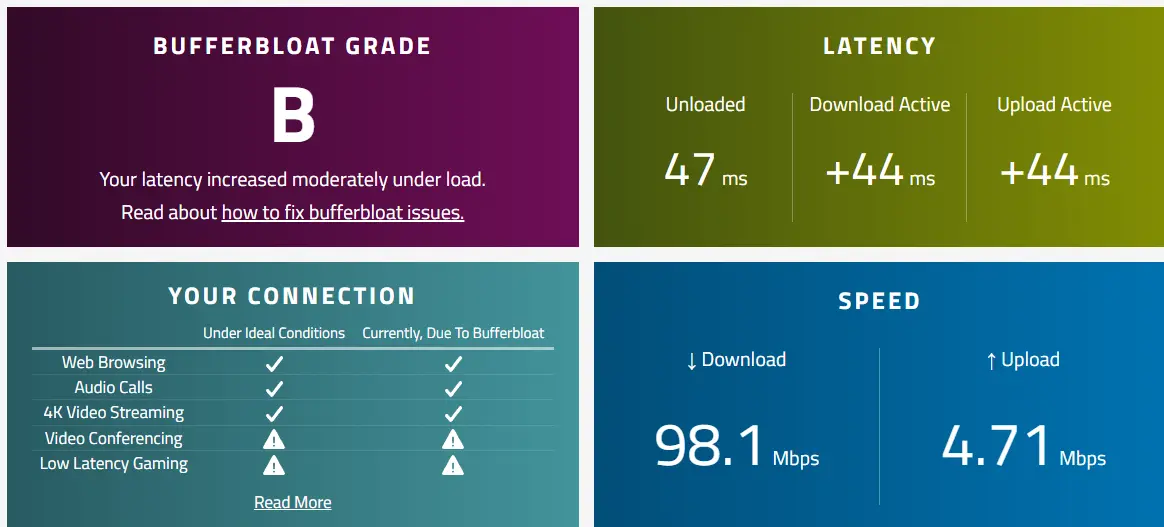

CMD'yi yönetici olarak açın, netsh int tcp set global autotuning=disabled ve netsh winsock set autotuning off komutlarını girin, testi tekrar yapıp sonuçları paylaşın, muhtemelen bufferbloat düşecektir. Düşmez ise netsh int tcp set global autotuning=experimental ardından netsh winsock set autotuning on komutlarını girip tekrar test yapın.
Hocam bir üst kısımda yanıtladığım şema doğrumu?
Sonuç değişmedi yine B alıyorum

Gecikmelerin düşmüş olması lazım yine de, Windows bazlı QoS'e ayar yaptık çünkü. Durumunuzu bilmiyorum fakat OpenWrt kurmayı denemek ister misiniz?
TEst sonucu boyle hocam, pek fark yok gibi..
