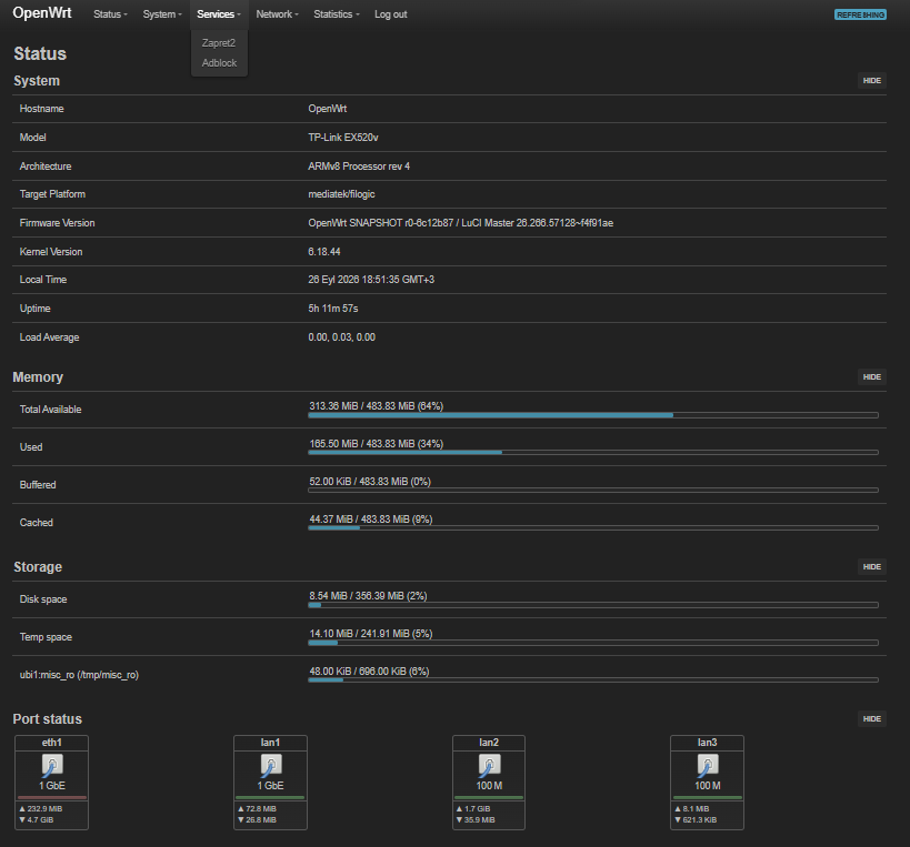

Tebrikler, incik boncuk işi bittikten sonra bizler için root sonrası OpenWrt kurulumu için izlememiz gereken adımları paylaşabilirseniz çok sevinirim.
Az ve öz şekilde şunları yaptım:
- Cihazdaki tüm MTD partition'ların yedeklerini alınmalı, ben kısmı yedekleme almışım (13 bölümden 6'sı yok). OpenWrt kurduktan sonra fark ettim. Eğer cihaz kiralıksa bu bölüm çok önemli, ileride lazım olacak.
- Aktif ubi0 kullanıldığı için ubi1/mtd6'da kernel bölümüne initramfs yazdım. Kernel bölümünün boyutu 8.23 MB fakat initramfs dosyası 9.25 MB idi. Ben de içinden Wi-Fi driver'larını çıkardım, boyutu 8.12 MB oldu o şekilde yazdım. Ne de olsa geçici. indirme linki
- tp_boot_idx değerini 0 -> 1 yaptım, geçici OpenWrt'nin açılması için.
- Açılınca sysupgrade.bin dosyasını yazdım. Sonra reboot ettim, bu kadar.
Detaylı kodu koduna bir rehber yapacağım fakat şuan yorgunum, dinlenince yazacağım. Birde kullandığım bu yöntem (initramfs'i kırpıp kernele yazmak) hakkında @thereisnourflevel 'in fikrini merak ediyorum. Daha etkili bir yöntem mümkün müdür diye.
Şuan cihaz düzgün bir şekilde çalışıyor.

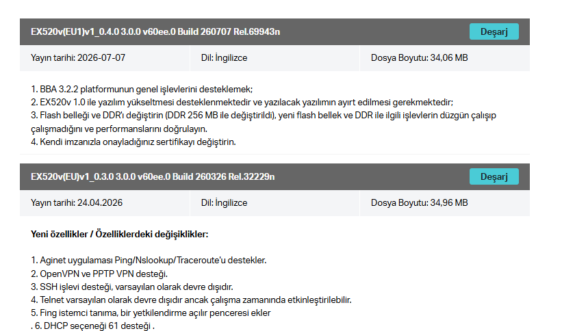

Teşekkür ederim, benim cihazım v1 250522 firmware sürümünde olduğu için root erişimini henüz elde edemedim. Eğer elinizde 260514 firmware var ise paylaşabilirseniz çok memnun olurum.
Teşekkür ederim, benim cihazım V1 250522 Firmware sürümünde olduğu için root erişimini henüz elde edemedim. Eğer elinizde 260514 Firmware var ise paylaşabilirseniz çok memnun olurum.
Maalesef, elimde 260514 yok. TP-Link İspanya sitesinde güncel yazılımlar var. Ama onların arasında da 260514 yok. İlk çıkan root exploit'i kapsamlı root yetkisi elde etmiyordu diye hatırlıyorum, o yüzden başka root yöntemleri arıyorsunuz değil mi?
Evet hocam tam olarak dediğiniz gibi, İspanya sitesindeki sürümleri gördüm ama elimizdeki ile uyuşan bir sürüm göremediğim için yüklemek istemedim.
Yeni root yöntemini engelleyecek bir değişiklik yapılma ihtimali ve geri dönemeyip işlevsiz kalma riskini almak istemedim.
