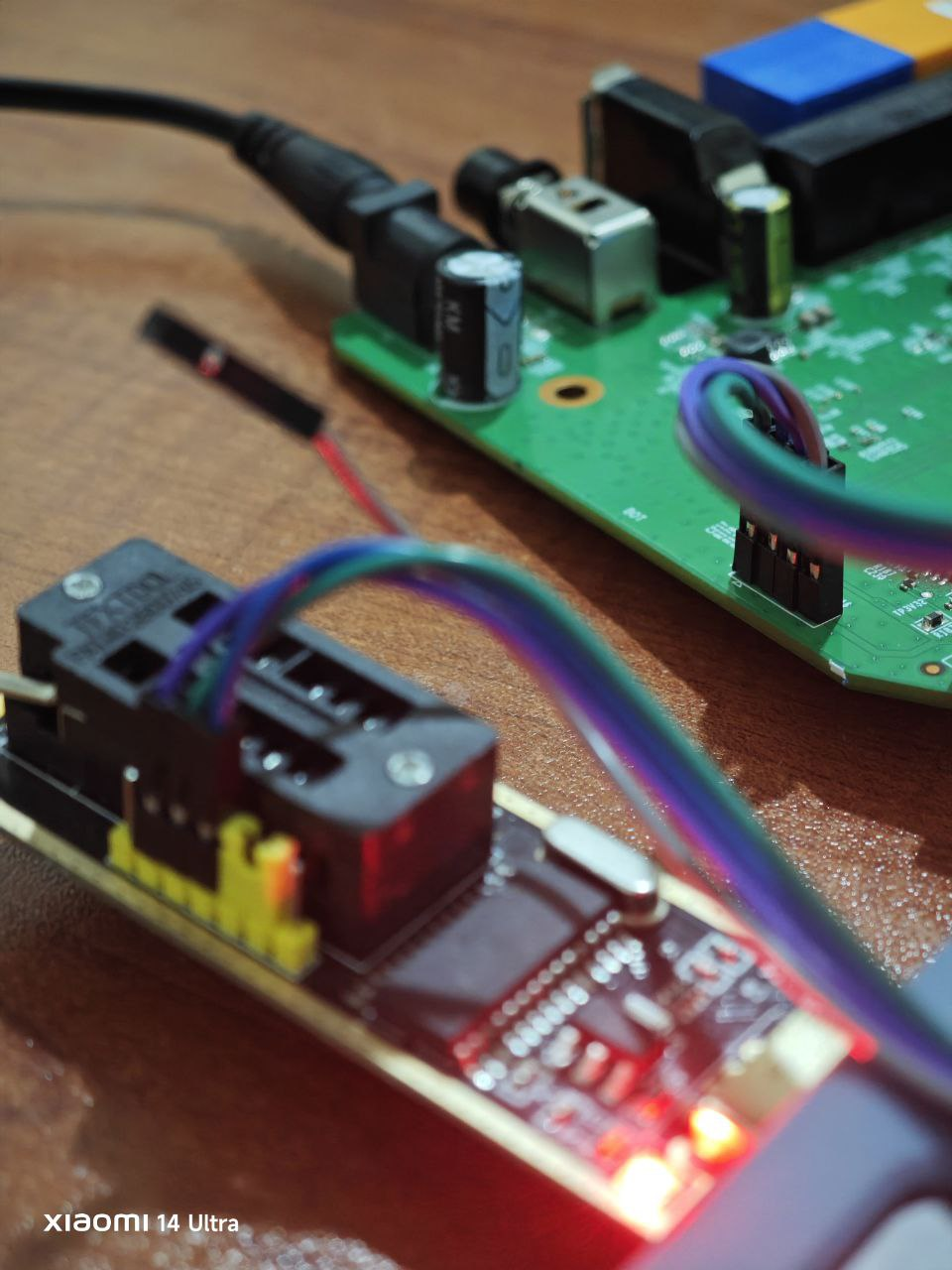

CH341A ile TTL bağlantı sağlıyorum fakat komut giremiyorum.
Sanırım routerın RX pini devre dışı.
Bootlogu paylaşıyorum.

@Dark Raiden, yarın mikroskopla UART yolunu inceleyeceğim, muhtemelen RX yoluna direnç falan koyulmamıştır.
Boot ederken ilk saniyelerde bir tusu spamlarsan Bootloader'a atiyor bazi modellerde. Dene istersen. Bootloader'a dusebilirsen oradan bir seyleri acabiliriz belki.
Tuşa basıyorum, olmuyor.
