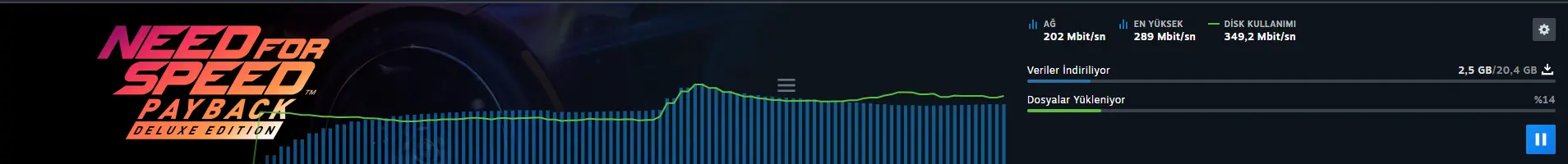

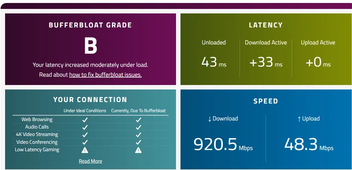

Merhaba,
Aşağıda bilgileri bulunan sabit internetimde, resimlerde de göreceğiniz üzere bufferbloat ve indirme sırasında düşük hız sorunu yaşamaktayım. İnternette benzer tarife ve cihazı kullanan kişiler görüyorum fakat benim gibi problem yaşamıyorlar.
Sizce sorunun asıl kaynağı ne olabilir?
Yardımlarınızı bekliyorum.

Saha Nokia ise maalesef olt kaynaklı bufferbloat var, ben uzun süredir uğraşıyorum.
İstersen QoS uygula fakat tam çözülmez hafifler.
30ms ama 400-500ms var gibi buffer, bende muzdaribim :)

Buffer sorununu da bir kenara koyacağım ama hızı tam alamamak can sıkıcı oluyor açıkçası. NVMe SSD üzerinde bile Steam'de hızın %60-70'i kayboluyor.

Hocam bilemiyorum açıkçası Ryzen 5 4500 işlemci ve WD SN550 SSD var sistemde. Darboğaz olur düşüncesiyle ilk başta hattımı 500 Mbps mi alsaydım diye kararsızdım ama fiyat farkı çok fazla olmadığından 1000 Mbps aldım. QoS bile açsam fayda etmiyor şu anda.
