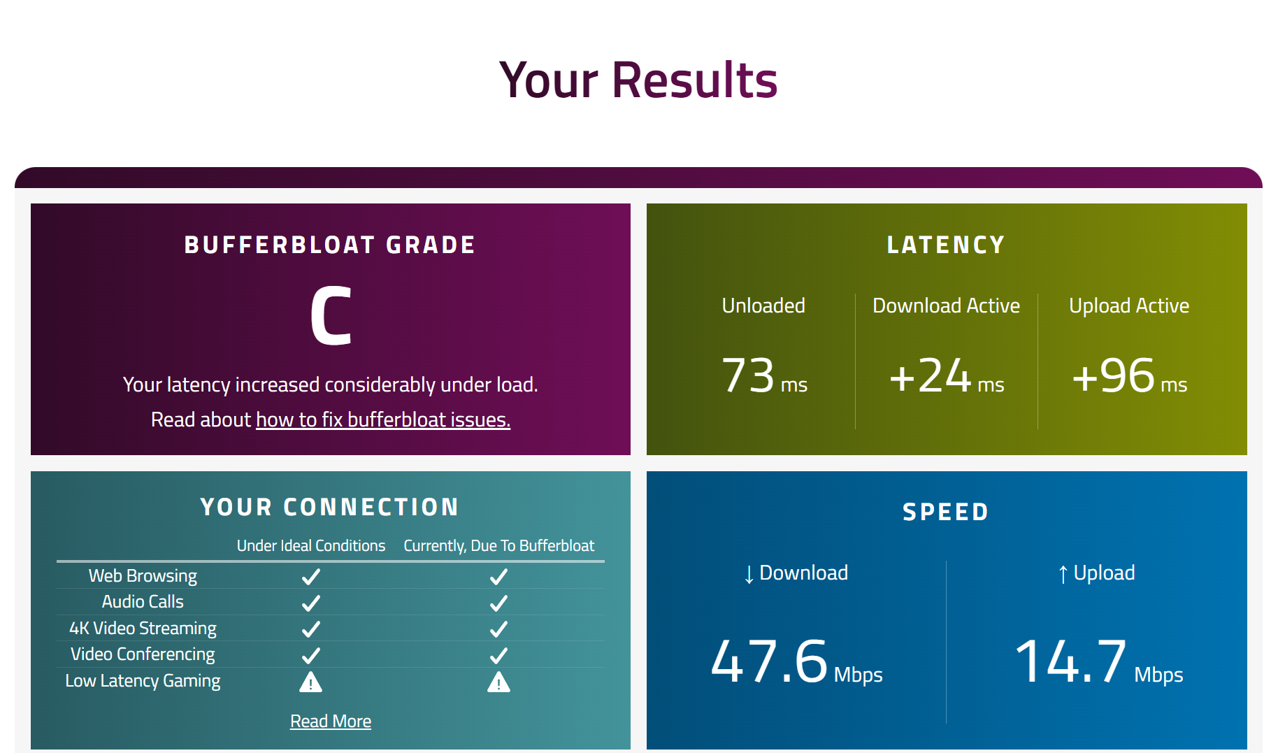

Bufferbloat sonucunun ekran görüntüsünü aşağıya bırakıyorum. Yeni modem alıp bufferbloat için ayar yapmama gerek var mı? Gerek varsa hangi F/P modemi önerirsiniz?
Yani çok fazla anlamıyorum bufferbloat testinden ama 50 mbps download, 15 mbps upload VDSL internetimle benzer skoru alıyorum ben o hızlarla daha iyi bir skor almanız gerekiyor sanırım yine de diğer bilen arkadaşlar yardımcı olursa daha iyi olur sizin için:

Bufferbloat skorunun internet hızıyla bir ilgisi yok. İnternet trafiğine takılmakla ilgili. Ben de 50/15 kullanıyorum ama bufferbloat için modem ayarı yaptıktan sonra A+ değerlere ulaştım.

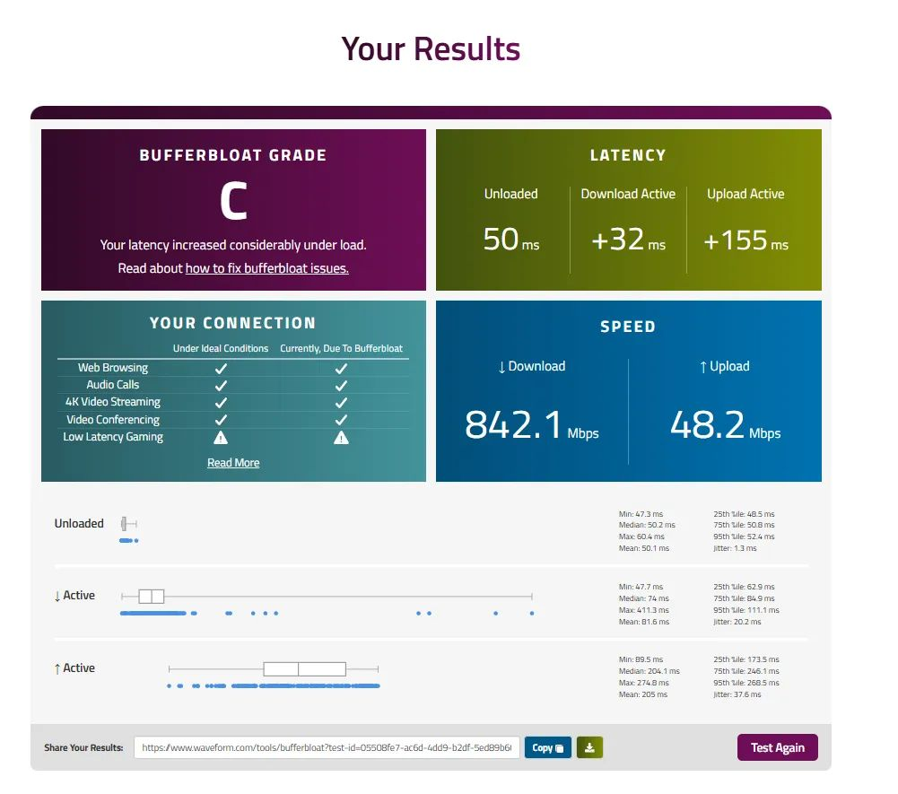

ISS routeri ile de bu kadar çıkıyor, Türk Telekom modemle 300 ping upload alıyorum ben. Şu an Archer VR300 kullanıyorum.

Modeminizde varsa QoS ayarı yapın, yoksa modem değiştirin. En iyi çözümler bunlar.
Internet hiziyla alakasi yok. 50 Mbps indirme yaparken bir yandan oyun oynarken ping ucmamasini istiyorsaniz bufferbloat icin modem ayari yapman gerekir.

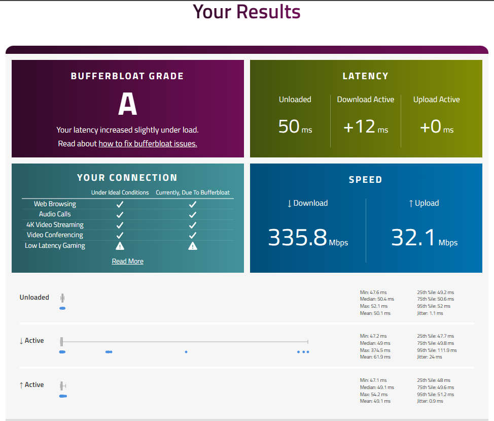

QoS ayarını yaptım downloadı 500e uploadı 35e sınırladım. Download 500e sınırlandı fakat uploadda işe yaramadı.
Upload içinde çalışıyor o sorunu çözdüm. Denemek için 1000/50 hız için 400/35 limit koydum sonuç aşağıdaki gibi A değeri verdi ama Low Latency Gaming de sürekli uyarı gösteriyor o nasıl düzelebilir?
