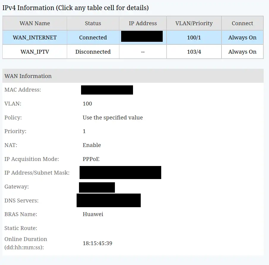

Hocam öncellikle size verilen cihazın tam modeli ne? Huawei tahmin ediyorum.
TP-Link AX23 kurulum yaparken Turkcell'in verdiği modemin WAN MAC adresini klonladınız mı?
Ayrıca size verilen modemi geri takıp tam bilgileri doğru not almak en faydalısı olur. WAN sekmelerinden birinde böyle kutucuklar olacak.
Burada hem internet hem de IPTV (ve kullanıyorsanız VOIP) için kutucuklar var. Buradan almamız gereken bilgiler MAC Address, VLAN ID ve VLAN Priority. Internet ve IPTV için farklı olacak VLAN kısımları. Mesela örnekteki Internet VLAN ID 100, Priority 1. IPTV VLAN ID 103, Priority 4.

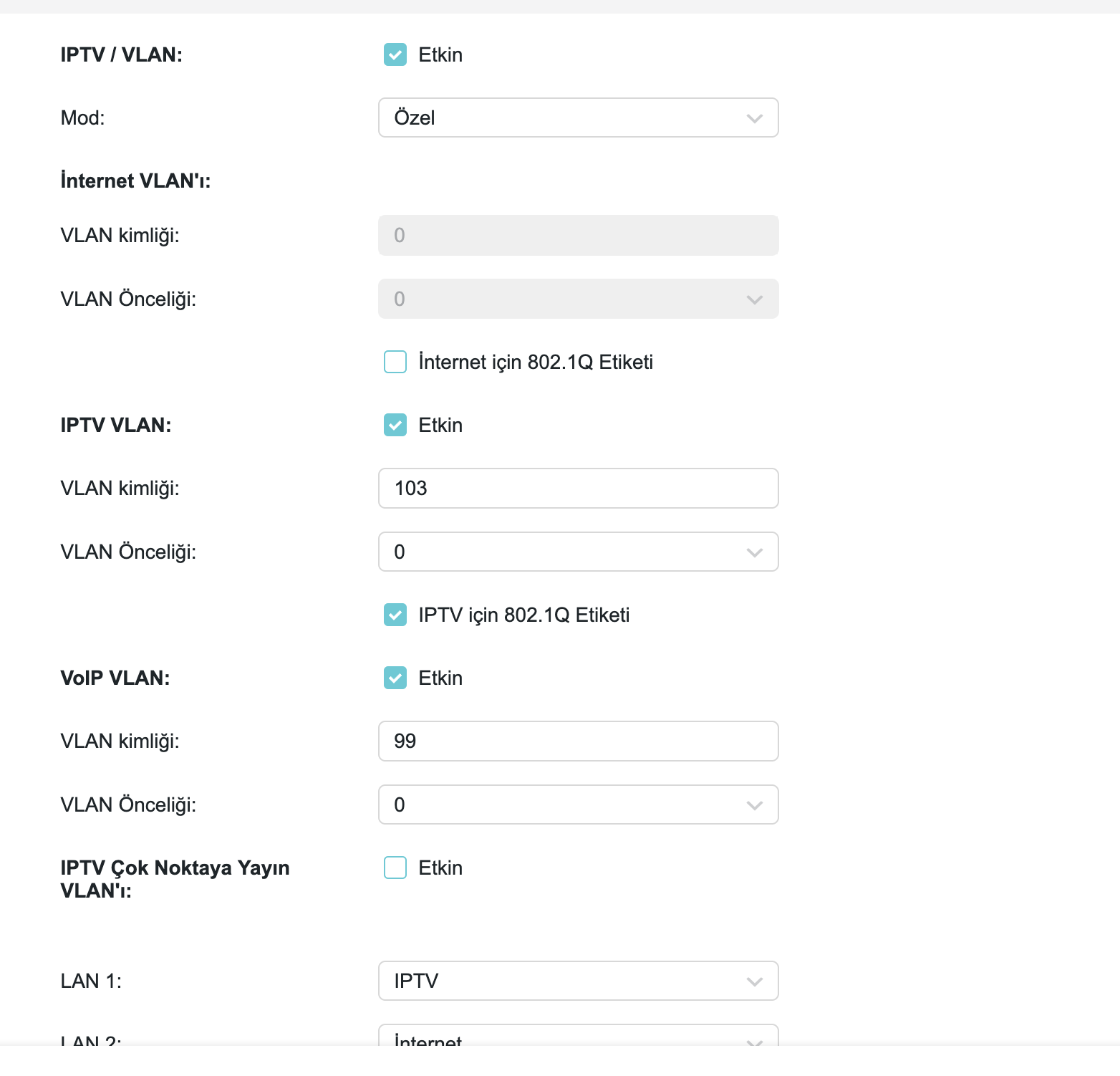

Sonra bunları TP-Link arayüzüne girmek lazım. Buraya:

Eki Görüntüle 221015
Eki Görüntüle 221016
Burada hem internet hem de IPTV (ve kullanıyorsanız VoIP) için kutucuklar var. Buradan almamız gereken bilgiler Mac address, VLAN ID ve VLAN priority. Internet ve IPTV için farklı olacak VLAN kısımları. Mesela örnekteki ınternet VLAN ID 100, priority 1. IPTV VLAN ID 103, priority 4.
Eki Görüntüle 221017
Hocam ISP Router'ı HG255s ondan VLAN ID gibi bilgiler alınmıyor internet vlanid 102'di sanırım IPTV bulamayınca boş bıraktım onu otomatik alıyor ISP'den.

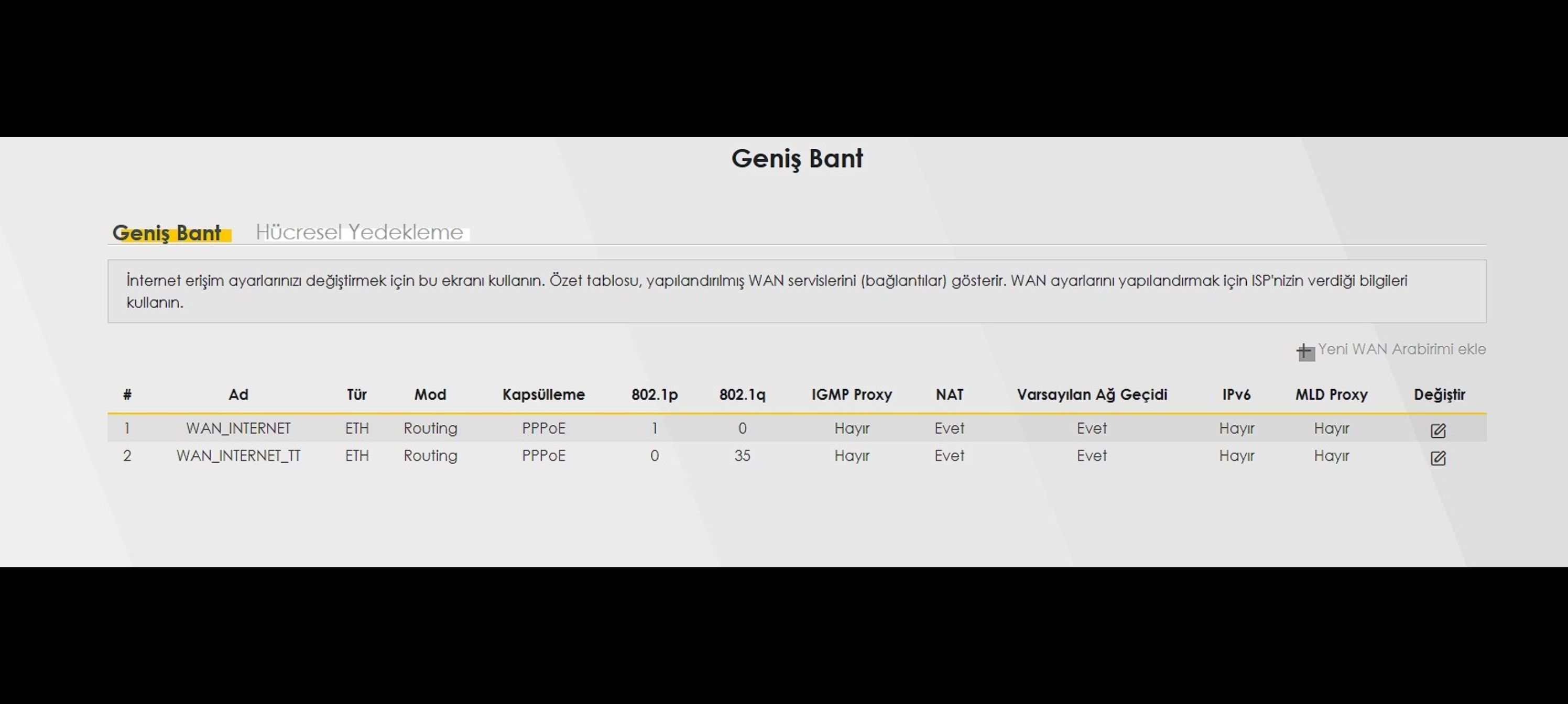

Hocam pardon internet için gerekli Vlanid'yi bulamadım diye boş bırakmıştım onundışında ayarlar fotoğraftaki gibi aylardır böyle.
Benim attığım fotodaki gibi girebilir misiniz? İnternet VLAN 100, Priority 1. IPTV VLAN 103, Priority 4 olarak.

Benim attığım fotodaki gibi girebilir misiniz? İnternet VLAN 100, priority 1. IPTV VLAN 103, priority 4 olarak.
İstanbul'daysanız çalışma ihtimali var.
