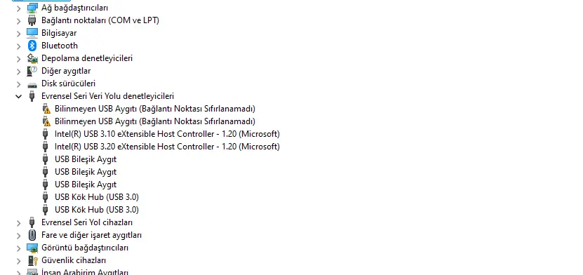

Merhaba Monster Tulpar T5 v23.4.2 PC kullanıyorum Monster'ın Type-C'den DP çevirici kablosunu satın aldım fakat görüntü aktarımı yapamıyorum Monster'ın dediğine göre Type-C 3.2 gen 2 çıkışı bulunuyor ama hiçbir şekilde görüntü gelmiyor hatta PC algılamıyor bile. Aygıt yöneticisinde resimdeki gibi hata alıyorum, sürücü güncellemesi yaptım ama yine de görüntü alamadım. Şu anda HDMI ile bağladım monitörü bunda da 60Hz'den yüksek görüntü alamıyorum, yardımcı olabilecek var mı?

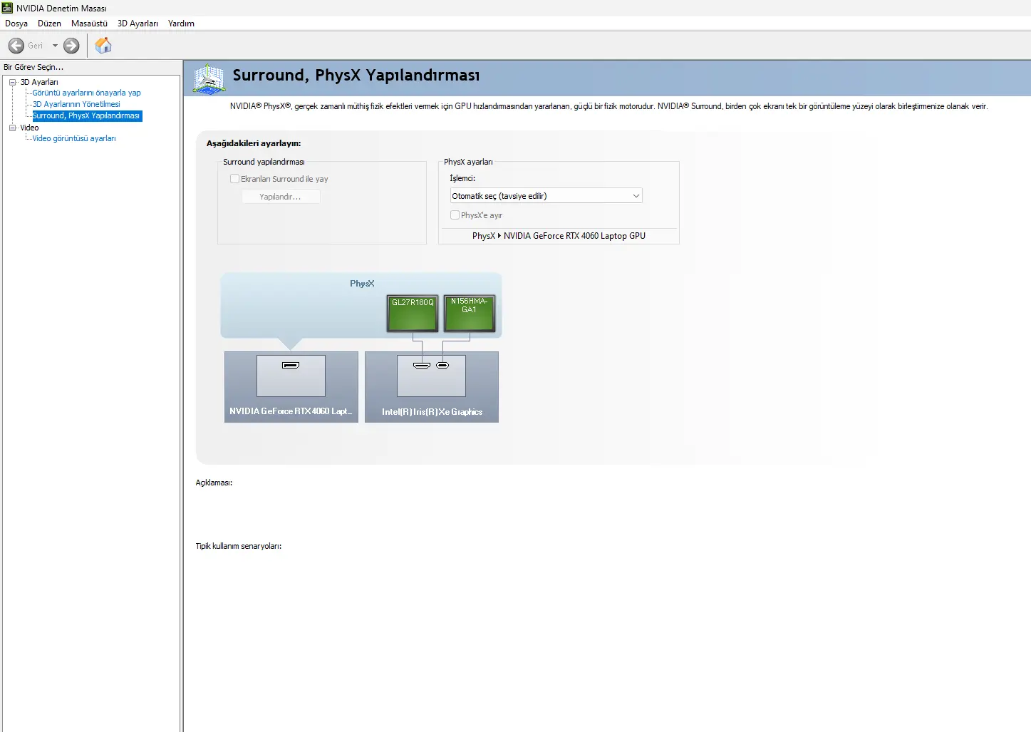

Büyük ihtimalle desteği yok. NVIDIA physic üzerinden SS atar mısınız?
Bu porta bağlıyorum, diğer porta da denedim fakat olmadı.
Type-C çıkışı dahili olana yani Intel'e bağlı gözüküyor. Büyük ihtimalle kablo kaynaklı. Cihazda mini DP var mı? Kontrol edin. Varsa buna göre kablo alıp deneyin.
