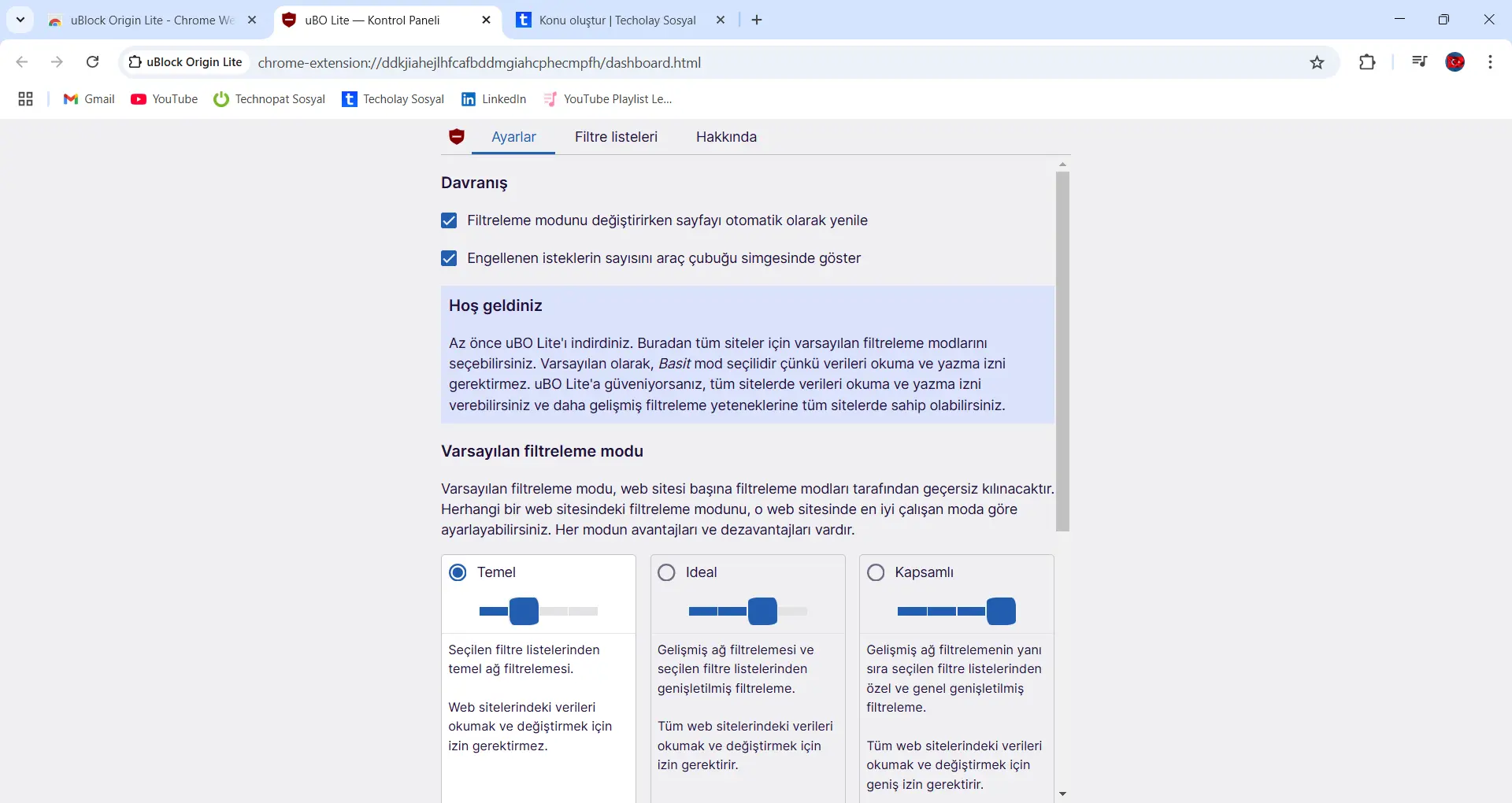

Kim cevapladı?Filtreleme modunu ideale almanızı tavsiye ederim.
Kapsamlı ile farkı nedir hocam?
Kapsamlıyı adblock detectorda algıladığı için kullanmıyorum.
Adblock Detector - Can You Block It ?
Use our Adblock Detector to test if your Adblocker is up and running. Test now with with adblockers like AdBlock, AdBlock Plus, AdBlocker Ultimate, AdGuard, Ghostery, uBlock Origin, Pi-Hole, NoScript and more.
Bazı sitelerin açılmasını mı engelliyor?Kapsamlıyı adblock detectorda algıladığı için kullanmıyorum.
Use our Adblock Detector to test if your Adblocker is up and running. Test now with with adblockers like AdBlock, AdBlock Plus, AdBlocker Ultimate, AdGuard, Ghostery, uBlock Origin, Pi-Hole, NoScript and more.canyoublockit.com
Sanmıyorum.

Algılasın yani, sorun yokKapsamlıyı adblock detectorda algıladığı için kullanmıyorum.

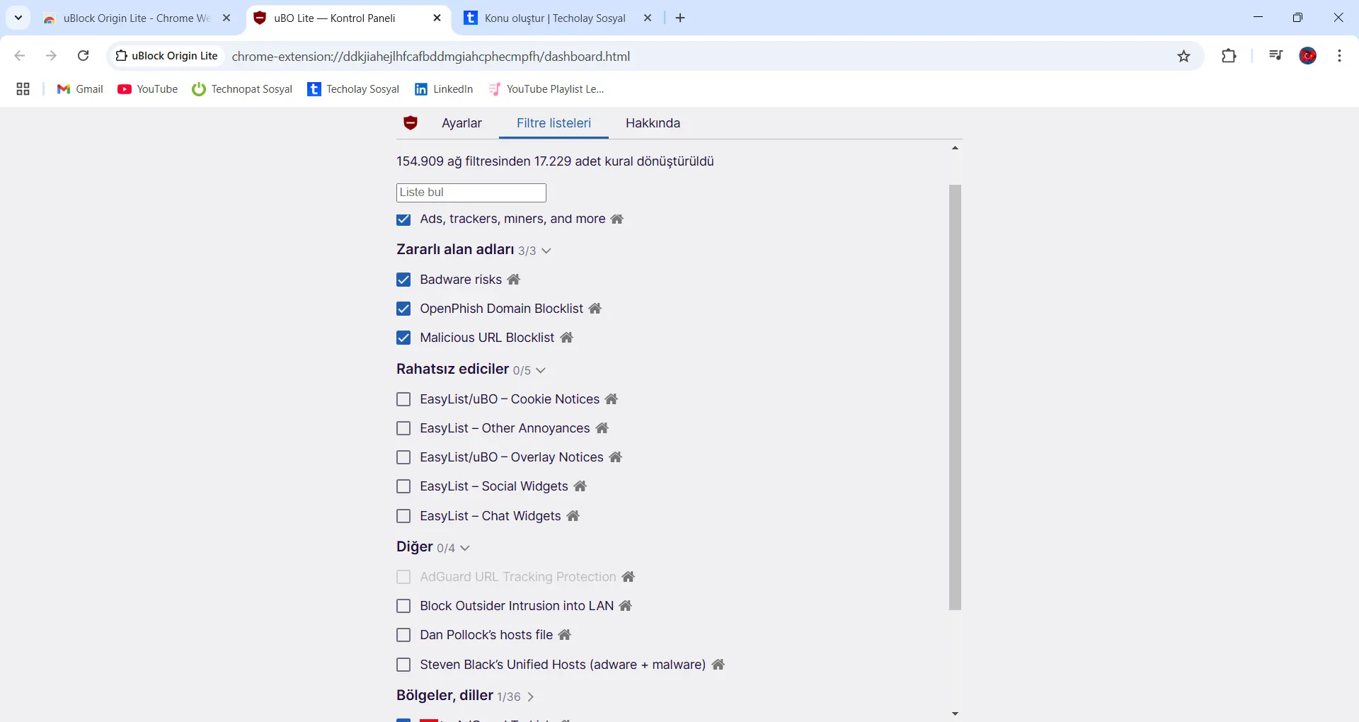

Ek olarak çerezleri kabul et gibi bildirimleri görmek istemiyorsanız, Rahatsız ediciler kısmında "EasyList/uBO – Cookie Notices" ayarını açmanızı öneririm.
Teşekkürler hocam. Filtre listeleri kısmından bir şey açmama gerek var mı? Çerez bildirimleri kısmını açayım mı mesela?
Bazı sitelere girerken reklam engelleyicisini kapatmamızı isteyen uyarılar oluyordu. Acaba kapsamlı ayarı onunla mı ilgili hocam?Algılasın yani, sorun yokNormal uBlock Origin eklentisinde de algılıyordu bu site. Hatta Brave'in gömülü reklam engelleyicisini de algılıyor. Kapsamlıya almayı öneririm ben en iyi şekilde engellemesi için. Filtre listelerinde de "AdGuard URL Tracking Protection" ve "Block Outsider Intrusion into LAN" ayarlarının açılmasını tavsiye ederim.

Onunla pek bir alakası yok. Kapsamlı ayarı daha katı bir şekilde engelliyor. Eğer kapsamlı modda iken bir siteye reklam engelleyici sebebiyle giremiyorsanız geçici olarak ideale almayı denersiniz. Bana kalırsa ideal moda alınca da tespit edecektir. Bir de zaten artık reklam engelleyici geliştiricileri bu tarz sorunlara çözüm getiriyor. En son YouTube da yeni politikasını açıklamıştı, reklam engelleyici kullananlar video izleyemeyecekti. Birkaç gün içinde o sorunu da çözdülerBazı sitelere girerken reklam engelleyicisini kapatmamızı isteyen uyarılar oluyordu. Acaba kapsamlı ayarı onunla mı ilgili hocam?
Doğru hocam, YouTube'da ilk birkaç zaman uyarılar çıkıyordu ama sonraları denediğimde hiç uyarı vermemeye başladı. Bu arada Google Chrome Manifest V3'e geçtiği için uBlock Origin kullanılamıyormuş. Geliştiriciler uBlock Origin'i de Manifest V3'e uyumlu hale getirebilirler mi?Onunla pek bir alakası yok. Kapsamlı ayarı daha katı bir şekilde engelliyor. Eğer kapsamlı modda iken bir siteye reklam engelleyici sebebiyle giremiyorsanız geçici olarak ideale almayı denersiniz. Bana kalırsa ideal moda alınca da tespit edecektir. Bir de zaten artık reklam engelleyici geliştiricileri bu tarz sorunlara çözüm getiriyor. En son YouTube'da yeni politikasını açıklamıştı, reklam engelleyici kullananlar video izleyemeyecekti. Birkaç gün içinde o sorunu da çözdüler![]()
