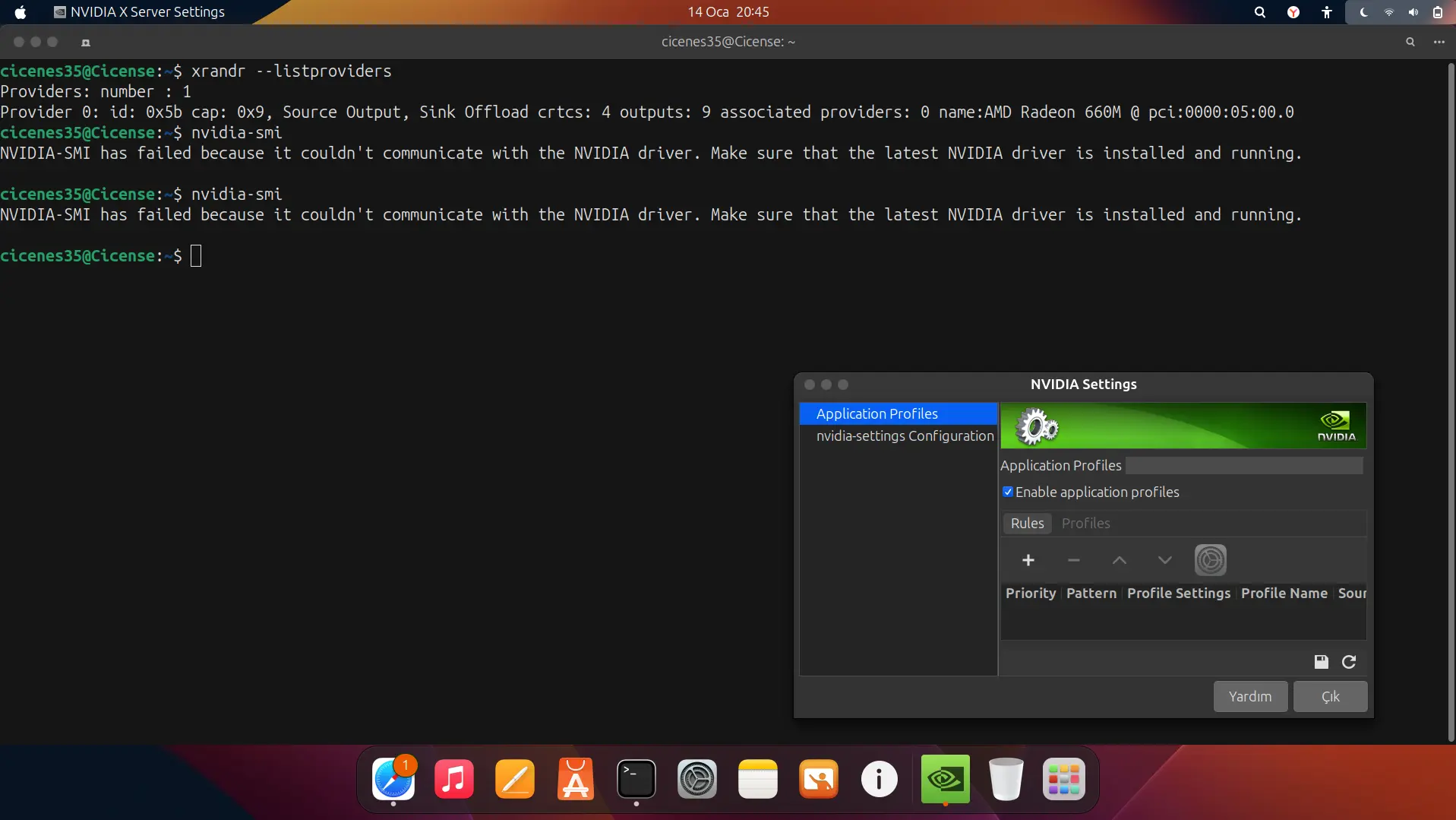

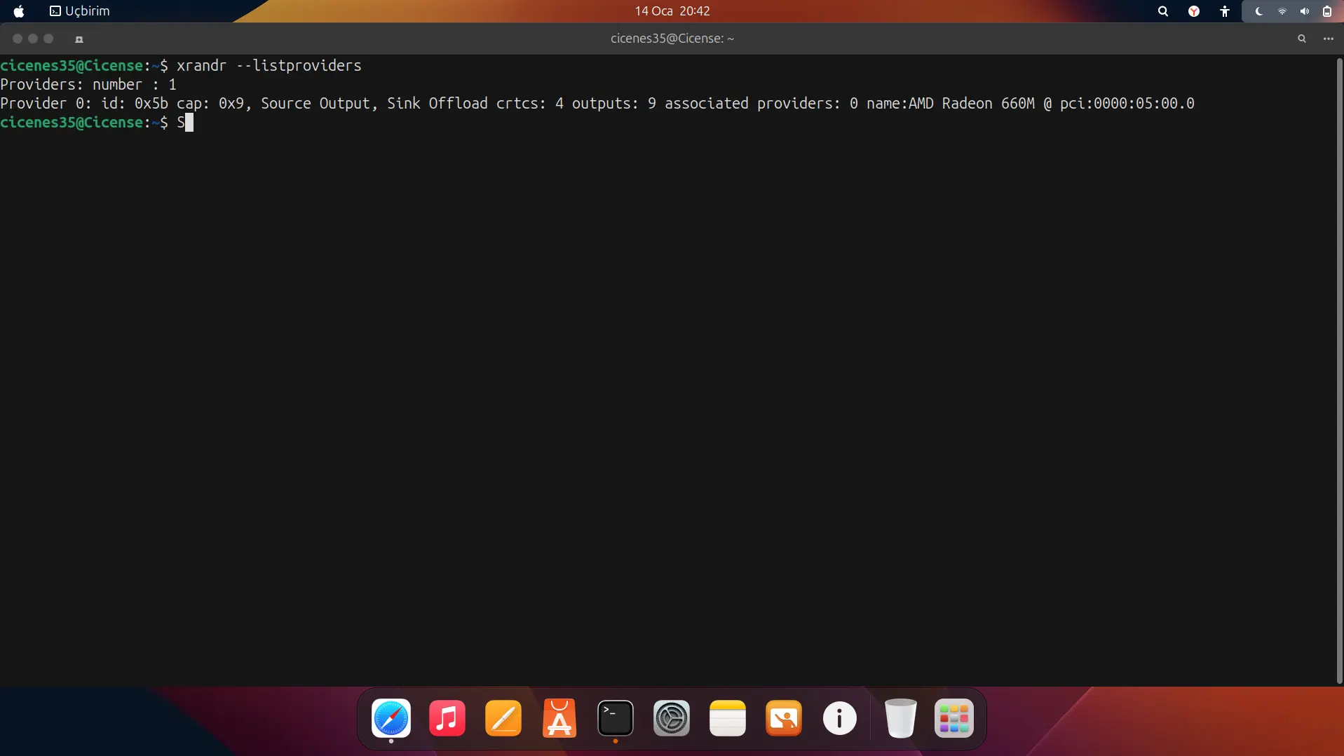

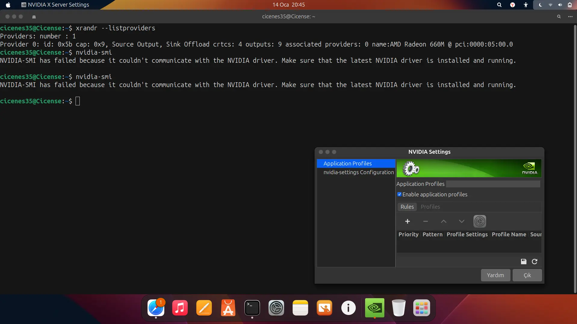

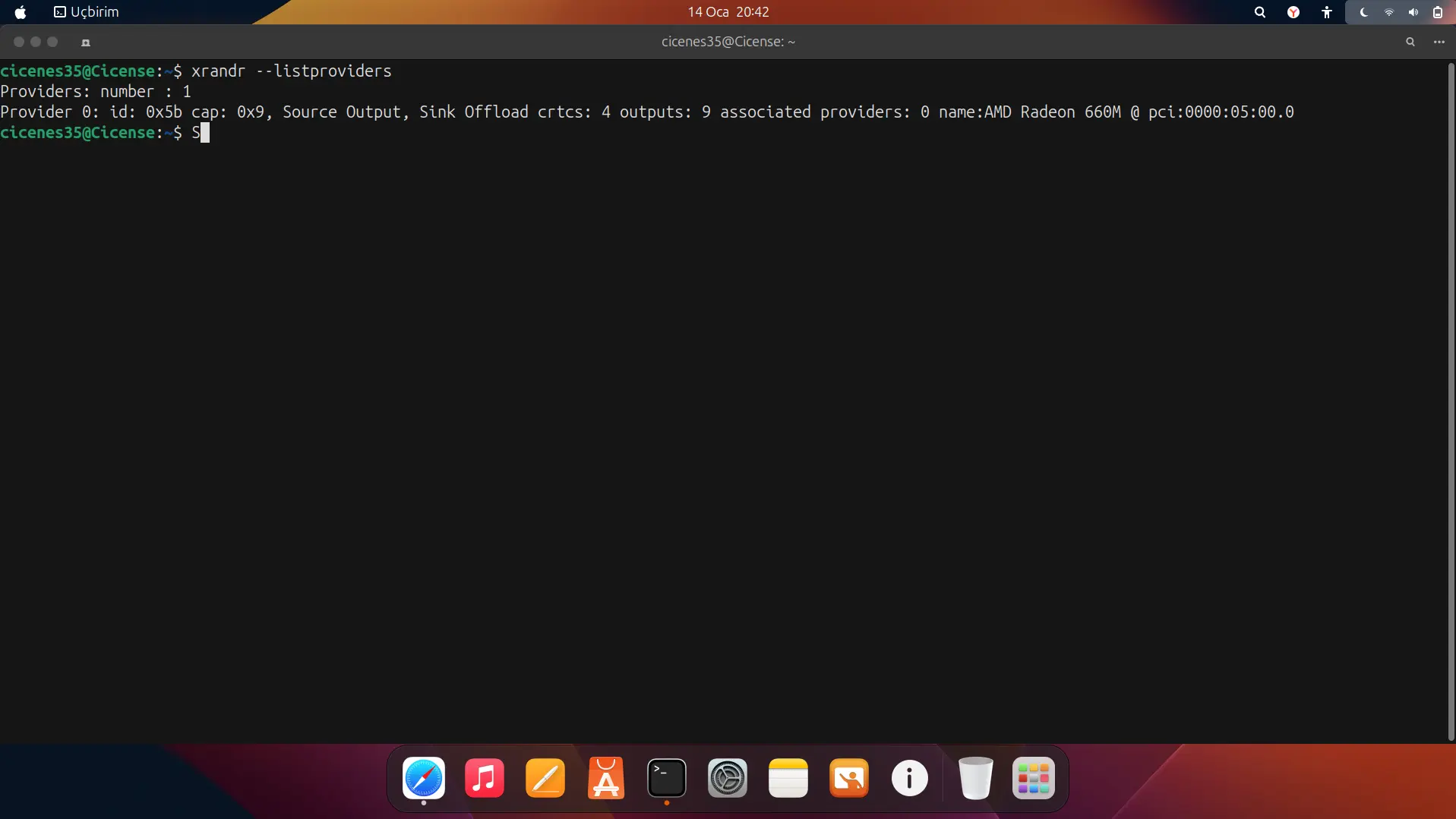

Kim cevapladı?Yükledim ve sistemi reboot yaptım ancak galiba olmadı
"nvidia-smi" yazın. Veya Nvidia X Settings programını açın.

Ubuntu yerine cachy kde deneyin. Nvidia için kapalı kaynak sürücü ile başlatıp kurulum yapın.
Denemek istersen sudo rm /etc/apt/sources.list.d/ubuntu.sources.curtin.orig
Komutundan sonr nvidianın en güncel (Ubuntu da neyse) driver ini kurmayı dener misin?
Sonrasında nvidia-smi çıktısını paylaş.
Ubuntu yerine cachy KDE deneyin. NVIDIA için kapalı kaynak sürücü ile başlatıp kurulum yapın.
Hiçbir şey deneyesim kalmadı ya. En iyisi Windows 8.1'e bir de göz atalım.

Son kez kopyala yapıştır yapıp deneyin hocam.Hiçbir şey deneyesim kalmadı ya. En iyisi Windows 8.1'e bir de göz atalım.
