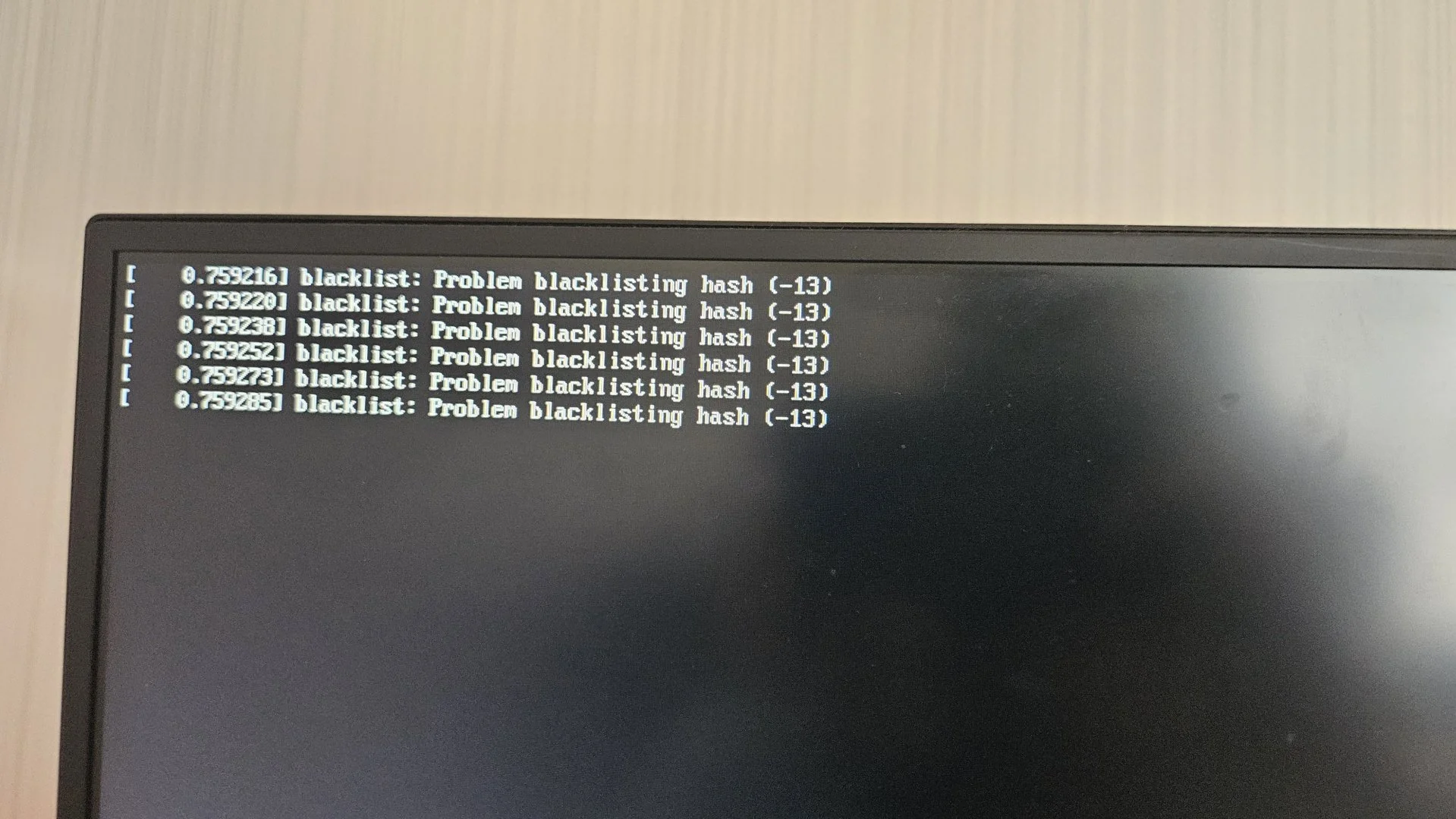

Selamlar, Ubuntu kurarken bu hatayı alıyorum. Sebebi ne olabilir?

Hocam hangi sürüm Ubuntu bu? 23.10 deneyin bir de hata yerine uyarı olarak düzeltildi bu 6.3 sürümü ile.
Araştırdım, wontfix olarak adanmış ve genelde Lenovo cihazlarda olan bir bugmuş. Güvenli grafikler modunda açmayı dener misiniz bakalım ne olacak.
23.10 indirildiğinde deneyeyim. Yalnız olacağını sanmıyorum. Bence sorunun tam sebebi flash disk.

Elimde sadece 1 tane Flash var şu anda. Almaya gidecek vaktim de yok. O yüzden bunla uğraşıyorum.
Başka yazdırıcılarla da deneyebilirsiniz, Rufus olur Ventoy olur BalenaEtcher olur. Şu güvenli grafik modunu bi deneyelim.Elimde sadece 1 tane Flash var şu anda. Almaya gidecek vaktim de yok şu anda. O yüzden bunla uğraşıyorum şu anda.
23.10 açılıyor şu anda. Eğer hata olursa tekrardan güvenli grafik modunda deneyeceğim.
Tamam hocam, belki ileriki kernellerde düzeltilmiş bir sorundur.23.10 açılıyor şu anda. Eğer hata olursa tekrardan güvenli grafik modunda deneyeceğim.

Hocam hata değil bu cihazın kendi yazılımıyla alakalı. Kernel 6.3 ve üstü sürümlerinde düzeltildi bu.23.10 açılıyor şu anda. Eğer hata olursa tekrardan güvenli grafik modunda deneyeceğim.
Evet olay direkt olarak bu.Tamam hocam, belki ileriki kernellerde düzeltilmiş bir sorundur.
Teşekkür ederim. Kurulumu yaptım.
