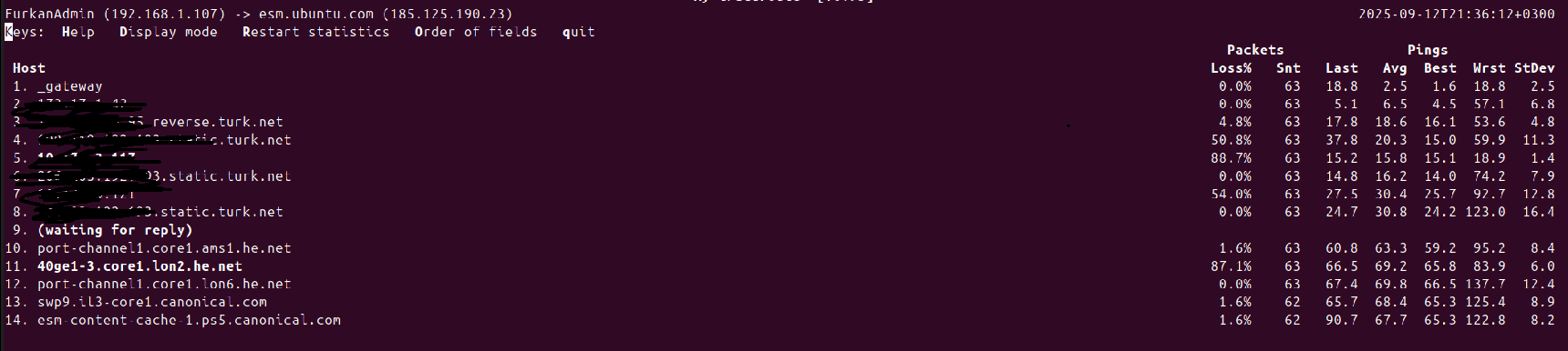

Merhaba,
Uzun zamandır (2 ay civarı) Ubuntu repoları ile problem yaşıyorum. İnternet hızım 100Mbps ve 10mb/s indirme hızı alırken Ubuntu repolarında 70kb/s hız civarında takılıyor:
Evimde Raspberry Pi 3 ve iki tane Ubuntu server çalıştıran cihaz var ve tüm cihazlarda aynı sorundan muzdaribim. Kendi ana sistemide Arch kullanıyordum fakat uygulama geliştirme nedenlerinden ötürü Ubuntu 24.04 sürümüne geçiş yaptım. Ana bilgisayarımda da sorun devam ediyor.
Çözüm olarak Ubuntu repolarını ekiphost isminde bir Türk mirror ile değiştirdim ve düzeldi fakat esm. Ubuntu gibi güvenlik güncellemelerini ve Ubuntu Pro repolarını barından sunucunun mirroru mevcut değil.
Burada package loss % çok fazla görünüyor sorun TurkNet ile mi alakalı?
Denediğim çözümler:
  • DNS değiştirmek (zaten halihazırda unbound kullanıyorum fakat gene de Google ve Cloudflare denedim sonuç aynı).
  • IPv6 devre dışı bırakmak.
  • Apt ayarlarında hız sınırlayıcısı olmadığından emin oldum (zaten yeni kurulum yaptığım bilgisayarda da aynı durum var) ve paralel indirme özelliğini aktif ettim fakat hız hiç artmadı.
Windscribe vpn kullanıyorum normalde fakat bağlanamadım, diğerleri ücretli maalesef test edemedim ama VPN kullanırsam sorun çözülecektir yüksek ihtimalle. Mobil internette düzeliyor çünkü.
Not:
Sorunu Qos ile internet hızımı düşürüp geçici olarak çözdüm, genel olarak package loss problemi yaşıyorum. TurkNet ile iletişime geçeceğim.

Ubuntu Pro ile giriş yaptım, aynı anda birden fazla cihazda aynı problemi yaşıyorum maalesef, bu nedenden ötürü TurkNet'e yazdım fakat konu ile ilgilenmiyorlar:
Ve ek yapmam gerekirse VPN hizmetleri ile alakalı bir sorunum da var ve ubuntu değil debian paketleri ve aynı lokasyondaki diğer sunuculardan da veri çekerken sıkıntı yaşıyorum.
RPI 3 ubuntu server imaj dosyası 70kb/s ile indirildi, ne kadar acı çektiğimi anlatamam.
