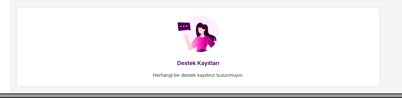

Tüm bunları PDF halinde yükledim ve incelendi. Ayrıca Windows kullanmadığım için tracert yerine traceroute testini yapıp yükleyecektim fakat bu esnada destek ekranı çöktü evet bildiğiniz çöktü ve hiçbir mesajım iletilemez hale geldi. Ben sorunumun hız değil, yurtdışı çıkışı / peering / router kaynaklı olduğunu yazmıştım ancak iletemedim.
Mobil internetten ve telefondan TurkNet'e girmeye çalışıyordum 20 dakika gibi bir süreden sonra sistem çalıştı ve girdiği anda görseli iletmeye çalışırken:

Ekip yaptığım teste tarih ve saat bilgisi olmadığı için modem ping testimi baştan yapmamı istedi. Bir gün daha modem testi ve traceroute google testi gönderdim fakat durumumu anlatırken her seferinde bu oluyor. TurkNet gibi bir servis sağlayıcısının internet sitesindeki destek bölümü bu şekilde...
Site çökmüş durumda gün içerisinde 54654321 kere bu durum oluyor.

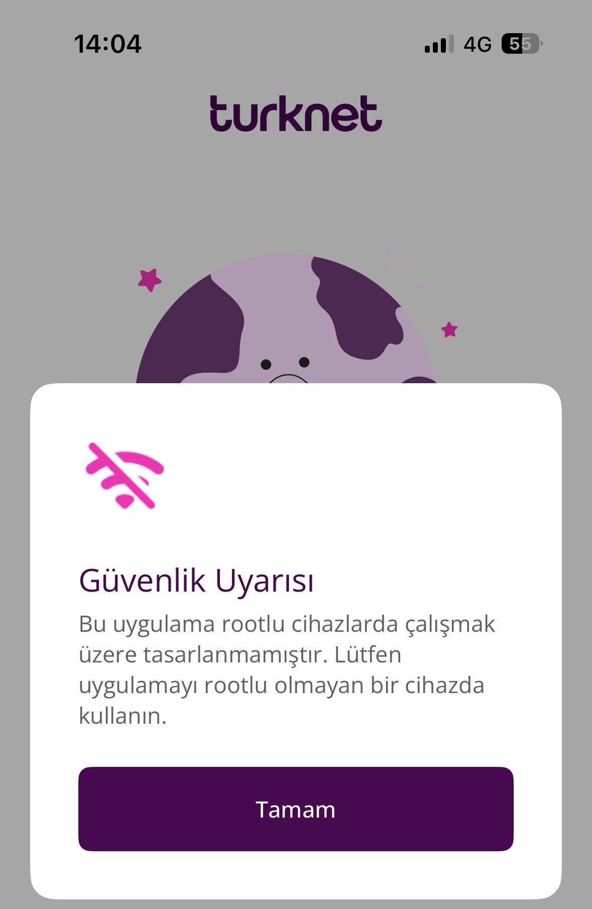

Bugün kontol etmek için TurkNet’e girdiğim zaman IOS cihazda Rootlu cihaz uyarısı aldım.
Ardından birkaç kere kapatıp açtım ve girebildim. Geri dönüş olmamış…
