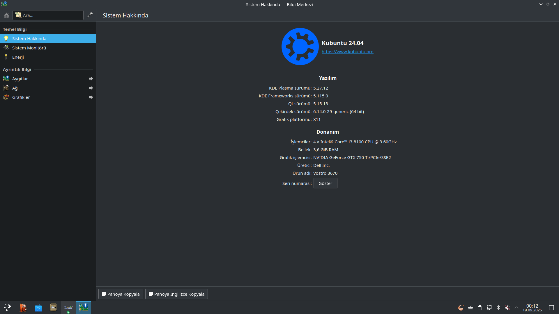

Merhaba arkadaşlar, bir sorunla karşı karşıyayım.
Intel CoffeeLake-S GT2 [UHD Graphics 630] (vendor: Dell, driver: N/A) çalıştırmak istiyorum.
Display:
  • x11 server: X.Org v: 21.1.11 with: Xwayland v: 23.2.6
  • compositor: kwin_x11
  • driver: X: loaded: modesetting,nouveau
  • unloaded: fbdev,vesa
  • dri: swrast
  • gpu: N/A
  • display-ID: :0
  • screens: 1
Screen-1:
  • s-res: 1920x1080
  • s-dpi: 96
    (Devre dışı bırakmak istiyorum, nasıl yapabilirim?)
Graphics:
  • Device-1: Intel CoffeeLake-S GT2 [UHD Graphics 630], vendor: Dell, driver: N/A, arch: Gen-9.5, bus-ID: 00:02.0, chip-ID: 8086:3e91
  • Device-2: NVIDIA GM107 [GeForce GTX 750 Ti], driver: N/A, arch: Maxwell, pcie: speed: 2.5 GT/s lanes: 16, bus-ID: 01:00.0, chip-ID: 10de:1380
Display:
  • dri: swrast
  • gpu: N/A
  • display-ID: :0
  • screens: 1
Screen-1:
  • s-res: 1920x1080
  • s-dpi: 96
  • Monitor-1: Unknown-1 mapped: None-1 res: 1920x1080 size: N/A
API:
  • EGL v: 1.5 platforms: device: 0 drv: swrast surfaceless: drv: swrast
  • x11: drv: swrast inactive: gbm,wayland
  • OpenGL v: 4.5 vendor: mesa v: 25.0.7-0ubuntu0.24.04.1
  • glx-v: 1.4
  • direct-render: yes
  • renderer: llvmpipe (LLVM 19.1.1 256 bits), device-ID: ffffffff:ffffffff
  • Vulkan v: 1.3.275 surfaces: xcb,xlib device: 0 type: cpu driver: N/A
  • device-ID: 10005:0000
Sistem bilgisinde neden görünmüyor.
    62,4 KB · Görüntüleme: 39
Kubuntu'da açmış olduğunuz bu araç KInfoCenter olarak geçiyor. KDE ile birlikte gelen ve sistem özelliklerini gösteren bir araç. Aracın birden fazla ekran kartını gösterip gösteremeyeceğini anlamak için ilgili kod demetini okudum. Temelde, hem Intel hem de NVIDIA ekran kartınızı göstermemesi için bir neden yok. Kaldı ki, farklı dağıtımlarda bu ekran kartlarını gösterdiğini de hatırlıyorum.
Bunun dışında, Kubuntu dağıtımında sizinle benzer soruyu sormuş kişilerin konularında ortak bir söyleme rastladım. Her iki ekran kartının aynı anda aktif olmadığı veya ilgili aracın harici ekran kartı ile çalıştırıldığı (otomatik olarak, belki) durumlarda, yalnızca harici ekran kartını gösterdiğinden bahsedilmiş. Çok basit bir öneri olarak, neofetch (veya benzeri araçlar) her iki ekran kartınızı da listeliyor ise, temelde bir sorun yoktur demişler.
Sorunuza gelince: İlk mesajda devre dışı bırakmak istediğinizden bahsetmişsiniz fakat sonrasında sadece uygulamada görünmediğini söylemişsiniz. Eğer isteğiniz sadece devre dışı bırakmaksa, bunu bir başlatıcı parametresi ile veya alternatif şekillerde yapabilirsiniz.
