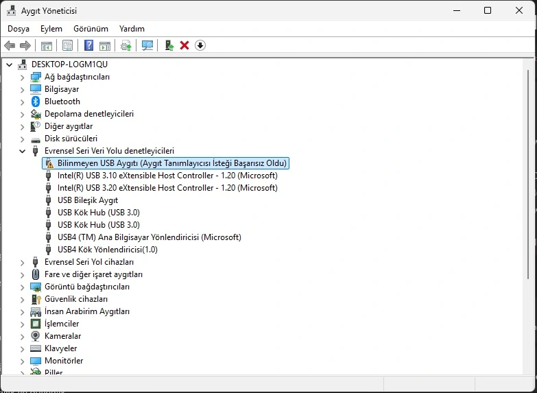

Arkadaşlar kolay gelsin. Geçen gün eski bilgisayarımda kullandığım USB CD-ROM'u bilgisayarıma bağladım. Ancak bağladığım anda bilgisayarın ekranı ve klavyenin ışığı gitti fanlar ise birden tam hızda çalışmaya başladı. Biraz bekledim ama hiçbir tepki almayında bilgisayarı kapattım sonrasında ise normal bir şekilde açıldı. Şimdi ise cihazı taktığım USB portu çalışmıyor ve bilgisayarda hiçbir şekilde ses çalışmıyor.
Aygıt yöneticisinde de bilinmeyen USB aygıtı yazıyor. Aygıtı kaldırsam da devre dışı da bıraksam aynı. Sürücüleri yeniden yüklemeyi denedim ama işe yaramadı. Formatı denemedim çünkü formatla düzeleceğini düşünmüyorum. Büyük ihtimal donanımsal bir arıza var. Yardımcı olabilecek var mı?

O USB portunda başka bir cihaz çalışıyor mu?
Flash bellek bağladığımda çalışıyor ama kablosuz mouse bağladığımda çalışmıyor. mouse diğer portlara takıldığında sıkıntı yok. belki mouse da sıkıntı vardır kablolu mouse denedim. Kablolunun sadece ışıkları yanıyor ama çalışmıyor. Yine diğer portlarda sıkıntı yok. Bir de format deneyeyim dedim o portta hiçbir şekilde boot etmiyor. Windows açılışında takılı flaşı görmüyor çıkar tak yapınca görüyor. Aslında bunu böyle de kullanabilirim ama ses kartı da gitti bununla birlikte. Portable Linux'ta denedim onda da ses yok.
Aygıt yöneticisinde ses yongası görünüyor mu?
Ses yongasında herhangi bir hata yok. Aygıt yöneticisinde sağlam görünüyor. Bu arada bilgisayarcı ile görüştüm sorunu aynen aktardım. USB'nin 5v kanalında problem olabileceğini söyledi. Hoparlörler de güç beslemesini ortak noktadan alıyorsa problem ondan olmuş olabilir dedi. Bugün tamamen format atıp deneyeceğim. İşe yaramazsa bilgisayarcının yolunu tutacağım.
Bu olaydaki en kolay ve basit tespit ses çipinin arızalanması zaten.
Donanım olarak görünüyorsa bir format atın, belki sürücülerle alakalı sorun olmuştur.
