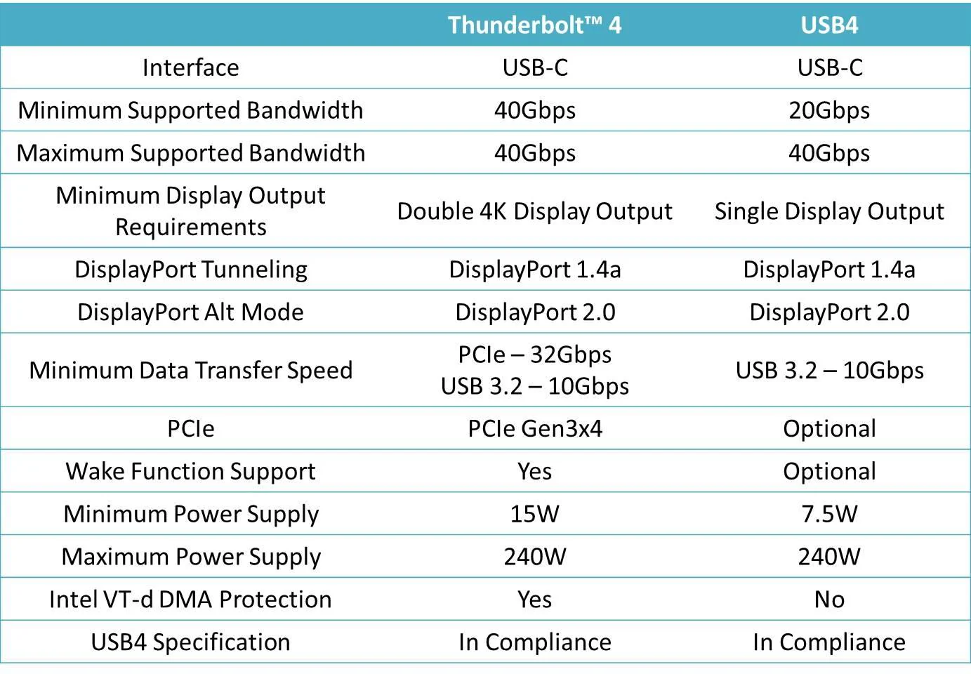

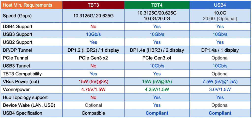

İşte USB4 ile Thunderbolt 4 arasındaki en büyük ayrım da tam burada başlıyor. Thunderbolt 4, USB4'ün üzerine belirli kurallar ve zorunluluklar ekleyerek çok daha tutarlı bir kullanıcı deneyimi sunmayı hedefliyor.
Thunderbolt 4 Nedir?
Thunderbolt 4, Intel tarafından geliştirildi ve 2020 yılında tanıtıldı. Kendisi yüksek hızlı bir bağlantı standartı. İlk bakışta USB4 ile benzer özelliklere sahip gibi görünse de, Thunderbolt 4'ü farklı kılan en önemli nokta performansından çok sunduğu garanti edilen özelliklerdir.
Aslında Thunderbolt 4, USB4 teknolojisini temel alıyor. Hatta USB4 standartı geliştirilirken Thunderbolt 3 teknolojisinden önemli ölçüde yararlanıldı. Bu nedenle iki standart teknik olarak birbirine oldukça yakındır. Ancak Intel, Thunderbolt 4 logosunu taşıyan bir cihazın belirli kriterleri eksiksiz karşılamasını şart koşar. Yani üretici, ürününe Thunderbolt 4 yazabilmek için Intel'in sertifikasyon sürecinden geçmek zorunda. Bu süreçte bağlantının sunduğu hız, görüntü çıkışı, veri aktarımı, güvenlik özellikleri ve çevre birimi desteği gibi birçok unsur test ediliyor. Bunun kullanıcıya en büyük avantajı ise öngörülebilirlik. Thunderbolt 4 destekli bir bilgisayar aldığınızda, o bağlantının hangi özellikleri sunacağını büyük ölçüde bilirsiniz. USB4 tarafında ise aynı logoya sahip iki farklı cihazın sunduğu özellikler değişiklik gösterebiliyor.
Örneğin Thunderbolt 4 destekleyen bir cihazda şu özellikler standart olarak bulunur:
  • 40 Gbps veri aktarım hızı
  • PCI Express veri yolu desteği
  • DisplayPort üzerinden gelişmiş görüntü aktarımı
  • Dock istasyonlarıyla tam uyumluluk
  • DMA saldırılarına karşı donanımsal koruma
  • Intel tarafından doğrulanmış sertifikasyon
Bu nedenle Thunderbolt 4, özellikle profesyonel kullanıcılar için daha güven veren bir standart olarak kabul edilir. Harici SSD, çoklu monitör, profesyonel dock istasyonları veya eGPU gibi donanımlar kullanıldığında uyumluluk sorunu yaşama ihtimali önemli ölçüde azalııyor.
Özetle Thunderbolt 4, USB4'e rakip bir teknoloji olmaktan çok, USB4'ün üzerine eklenmiş daha sıkı kurallara ve zorunlu özelliklere sahip premium bir standart olarak düşünülebilir.
USB4 ile Thunderbolt 4 Arasındaki Farklar
İlk bakışta iki standart da aynı USB-C bağlantısını kullanıyor, benzer hız değerleri sunuyor ve modern çevre birimlerini destekliyor gibi görünüyor. Bu nedenle birçok kullanıcı USB4 ile Thunderbolt 4'ün tamamen aynı teknoloji olduğunu düşünüyor. Ancak işin teknik tarafına bakıldığında aralarında önemli farklar bulunuyor. En büyük fark, USB4'ün esnek bir standart, Thunderbolt 4'ün ise belirli özellikleri zorunlu kılan sertifikalı bir standart olmasıdır. Kağıt üzerinde benzer görünseler de Thunderbolt 4'te birçok özellik standart olarak sunulurken USB4 tarafında bu özelliklerin sunulup sunulmaması tamamen üreticinin tercihine kalabiliyor.
Bunu gerçek hayattan bir örnekle açıklayalım mesela:
İki farklı dizüstü bilgisayar düşünün. İkisinin teknik özelliklerinde de yalnızca USB4 yazıyor. Birinci model harici ekran kartını (eGPU) sorunsuz çalıştırabilirken, ikinci model PCIe tünellemesini desteklemediği için eGPU'yu hiç çalıştırmayabilir. Benzer şekilde bir model çift monitörü desteklerken diğeri yalnızca tek monitör çıkışı sunabilir.
Thunderbolt 4 tarafında ise bu tarz sürprizlerle karşılaşma ihtimali çok daha düşük oluyor genelde. Çünkü Intel, Thunderbolt 4 logosunu taşıyan her cihazın belirli teknik gereksinimleri karşılamasını şart koşuyor. Bu yüzden özellikle profesyonel ekipman kullananlar için yalnızca bağlantının hızına değil, hangi standartı desteklediğine ve üreticinin sunduğu teknik özelliklere de dikkat etmek gerek. Aksi halde iki cihazın üzerinde aynı USB-C portunu görmek, aynı deneyimi yaşayacağınız anlamına gelmez.

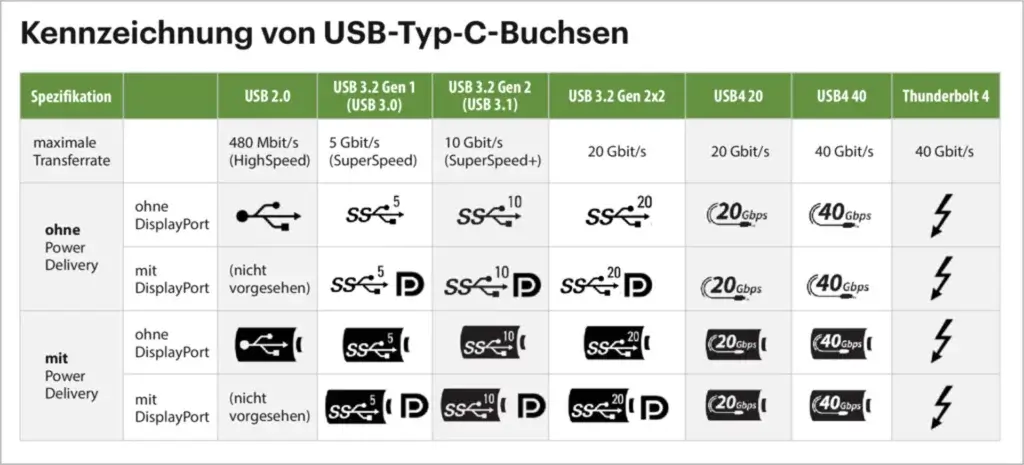

USB-C, yalnızca bağlantının fiziksel şekli. Yani kablonun ve girişin tasarımını ifade eder. Başka bir deyişle USB-C, kapının şekli konumundayken USB4 ve Thunderbolt 4 ise o kapının arkasındaki teknoloji. Bu nedenle aynı görünen iki USB-C portu, tamamen farklı özellikler sunabilir.
Örneğin USB-C bağlantısı şu standartlardan herhangi birini destekleyebilir:
  • USB 2.0
  • USB 3.2 Gen 1
  • USB 3.2 Gen 2
  • USB 3.2 Gen 2x2
  • USB4
  • Thunderbolt 3
  • Thunderbolt 4
  • Hatta yeni nesil cihazlarda Thunderbolt 5 bile
Dışarıdan baktığınızda ise hepsi neredeyse aynı görünür. Bu yüzden sadece porta bakarak hangi teknolojiyi desteklediğini anlamak mümkün değil. Zaten her USB-C portu da aynı işlevi de sunmaz. Bazı portlar yalnızca veri aktarımı yapabilirken, bazıları görüntü aktarımı (DisplayPort Alt Mode), hızlı şarj (USB Power Delivery), yüksek hızlı depolama birimleri veya harici ekran kartları gibi gelişmiş özellikleri de destekleyebilir. Bu nedenle bir dizüstü bilgisayarda birden fazla USB-C portu varsa, hepsinin aynı yeteneklere sahip olduğunu varsaymamak gerekiyor.

USB4 ile Thunderbolt 4 birbirine oldukça benzeyen teknolojiler olsa da aynı standart değiller. USB4, üreticilere daha esnek bir yapı sunarken; Thunderbolt 4, belirli performans ve uyumluluk kriterlerini zorunlu kılan, Intel tarafından sertifikalandırılmış bir standart. Bu nedenle yalnızca bağlantı hızına veya USB-C portunun görünümüne bakarak karar vermek doğru değil. Asıl önemli olan, portun hangi özellikleri desteklediği ve sizin kullanım ihtiyaçlarınızı karşılayıp karşılamadığı.
Kısacası, her Thunderbolt 4 portu USB4 özelliklerinden yararlanabilir; ancak her USB4 portu Thunderbolt 4 seviyesinde özellik sunmak zorunda değildir. Yeni bir bilgisayar satın alırken bu ayrımı bilmek, hem gereksiz hayal kırıklıklarının önüne geçecek hem de ihtiyaçlarınıza en uygun cihazı seçmenizi sağlayacaktır.
