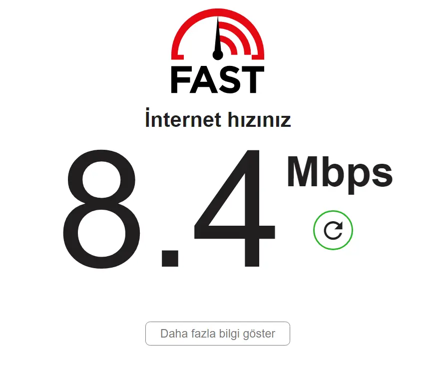

Laptop ekranım kırıldığından dolayı harici bir monitör taktım, doğal olarak laptop ekranı da kırık olduğundan çok fazla yer kaplamasını istemedim ve laptop ekranını tamamen söktüm. Laptop ekranını söktükten sonra Wi-Fi kartının antenlerinin laptop ekranına bağlı olduğunu fark ettim. Yani kısaca, artık ekranı söktüğüm için laptop üzerindeki Wi-Fi kartını kullanamıyordum ben de çözüm olarak internet üzerinde satılan Dual band AC1300 USB Wi-Fi adaptörünü aldım. Ancak internetim fiber ve 100Mbps olmasına rağmen en fazla 8Mbps gibi komik bir hız alabiliyorum. Kutu üzerinde 1.300Mbps'ye kadar desteklediği yazıyor. Bu konuda bana yardımcı olabilecek birisi var mı?
NOT: Driverini kurduğum halde bu şekilde ^

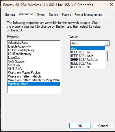

En alttaki seçili olsun mutlaka. Bir de modem FW sürümü nedir?

WiFi adaptörler için belirli aygıt yöneticisi ayarlarıyla tam performans almak mümkündür. Aygıt yöneticisinden WiFi sürücüsü özelliklerine girip, Gelişmiş sekmesinde 802.11n gibi seçenekler vardı onları deneyebilirsin. En azından benim WiFi adaptörümde bu şekilde sorun çözülmüştü.
Eğer buradaki ayarlardan bahsediyorsanız, az önce hepsini denedim öneriniz üzerine. En fazla alabildiğim değer 9.2Mbps oldu.
