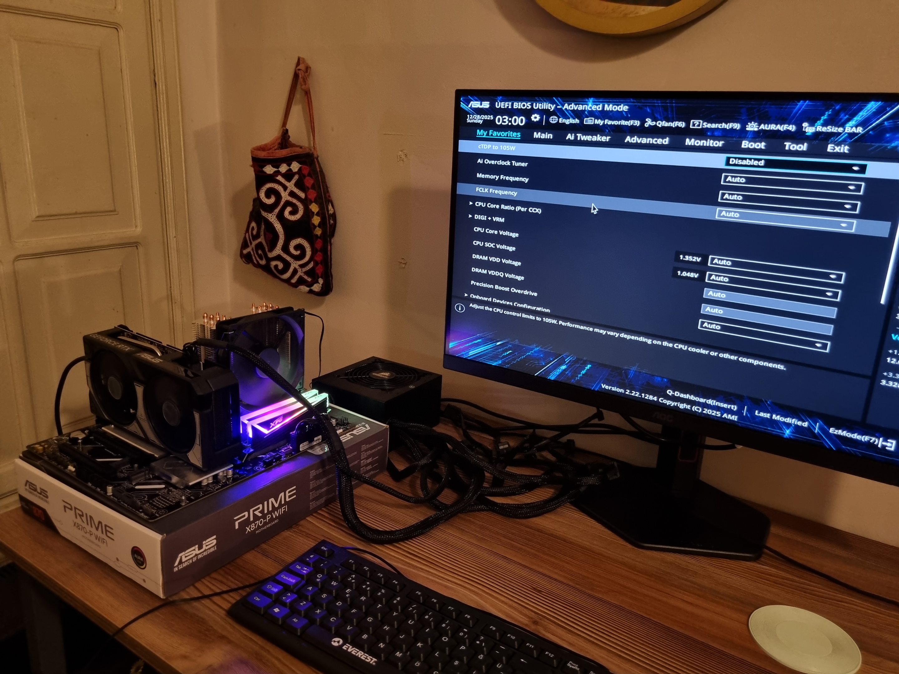

@Enes Bölükbaşı, yaklaşık iki haftadır uzay sistem kullanıyorum artıları ve eksilerini şöyle sıralayabilirim:
1- Sistemde bir arıza ya da sorun oldugunu dusunuyorsan test etmen oldukca kolay oluyor.
2- Evde evcil hayvan, coluk cocuk varsa sikinti. Ben masaya kimseyi yaklastirmiyorum ki bir arizaya yol açmasın. Yani sistem savunmasız oluyor.
3- İyi bir macun ile birlikte ekstra sogutucu olmadan makul sicaklik degerlerinde takilabilirsiniz. Ben bir tik test amacli kullaniyorum. Uzun süreli oyun oynayacaksaniz çok da mantikli olmaz.
