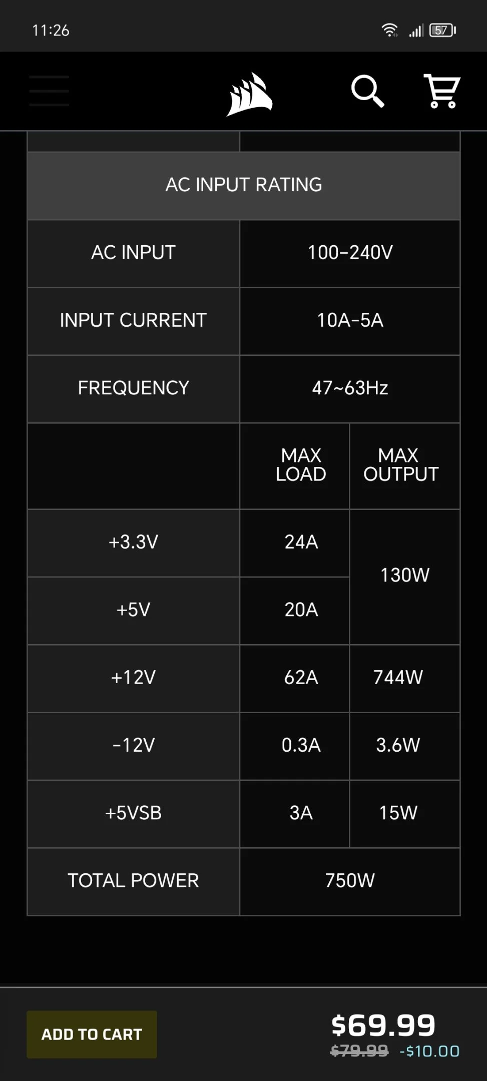

Hiçbir üretici 12V kanalından verilen gücü PSU'nun total output'u olarak yazmaz.
Söylediğim gibi. Tüm kanallar için verebildiği total output bu. 12V kanalı ve -12V kanalının toplamı 750W yapıyor ki günümüzde -12V kanalı direkt kullanılmıyor bile.
Eki Görüntüle 66938

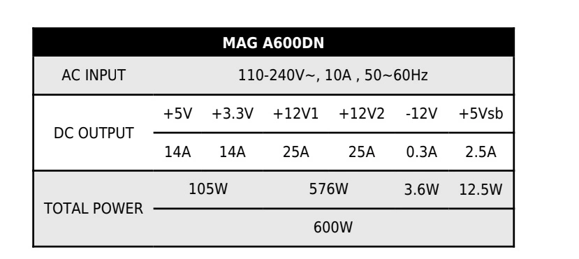

Boşuna uzatmışsınız hocam pek bir şey bilmediğiniz için gözümü yoramayacağım kusura bakma. Aslında bilgi eksikliğine hemen hemen hepsi örnek ama ille örnek gerekse mesela dün sattığım Msı A600bn vs. yani tüm psular örnek.
Böyle bir model yok. Bahsettiğiniz A600DN ise grup regülasyonlu olması sebebiyle çift 12V kanalı toplamı 50A olmasına rağmen, iki kanal toplamı 576W;

A650BN'den bahsediyorsanız da DC-DC çeviriciye sahip.
Tabii işin içine kullanılan elemanların kalitesi, kullanılış şekli gibi değişkenler de giriyor.
