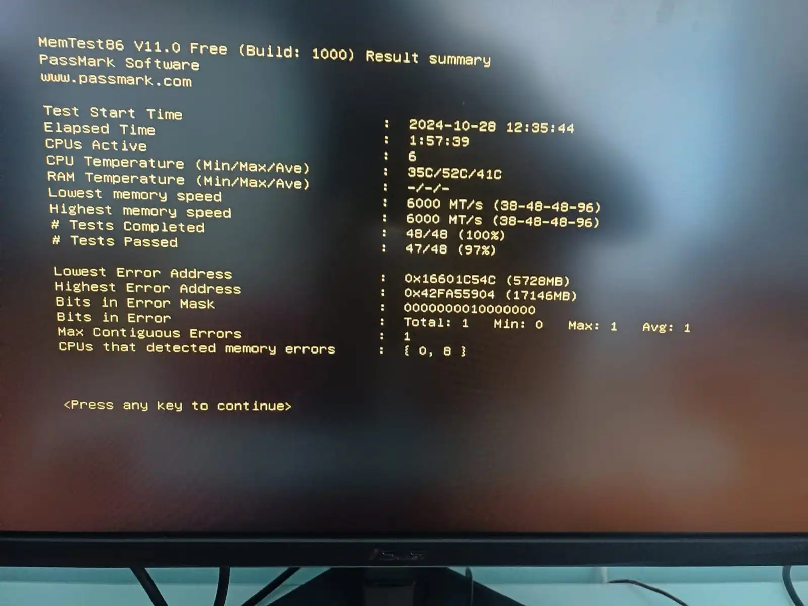

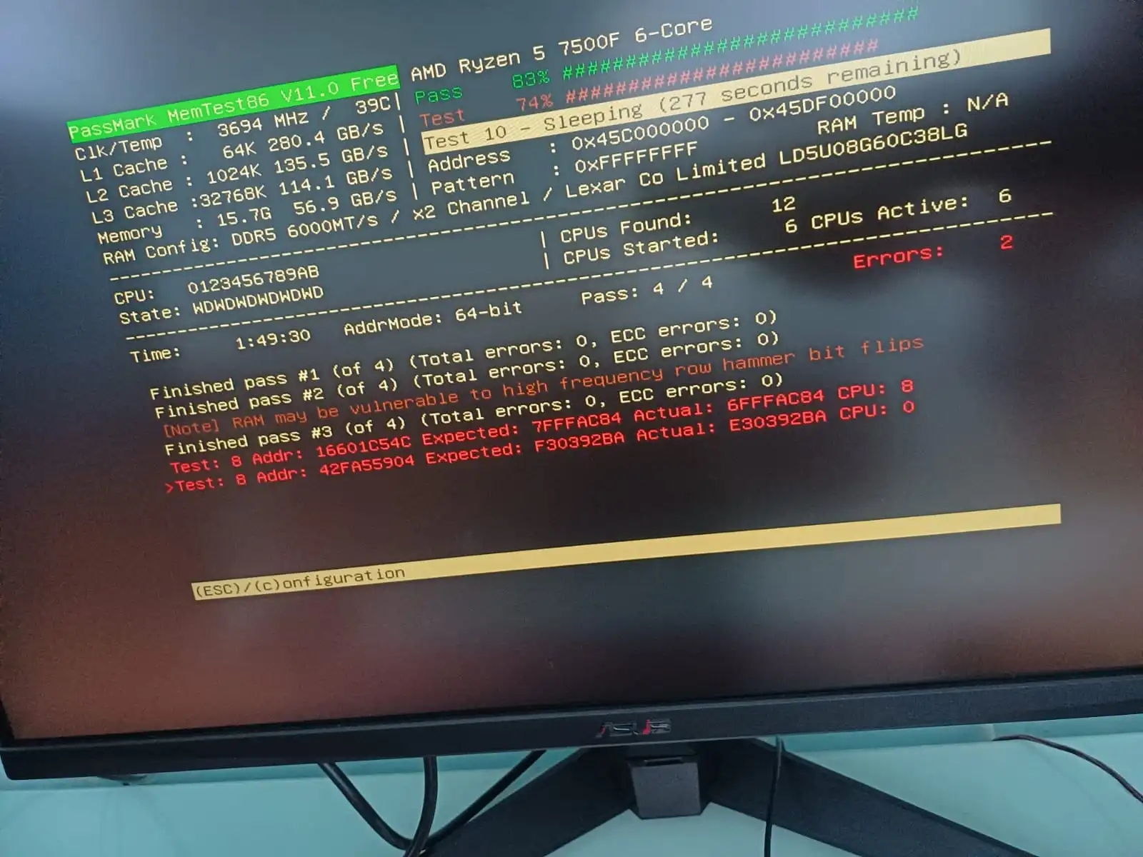

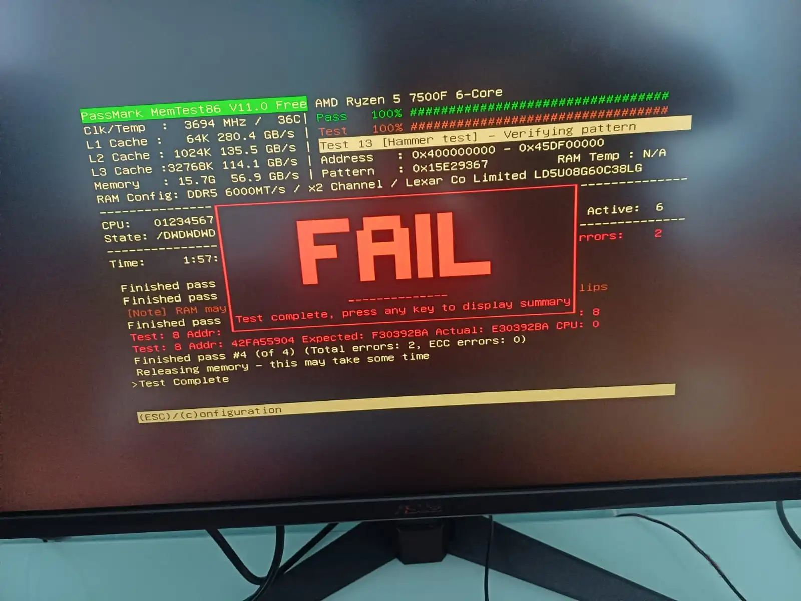

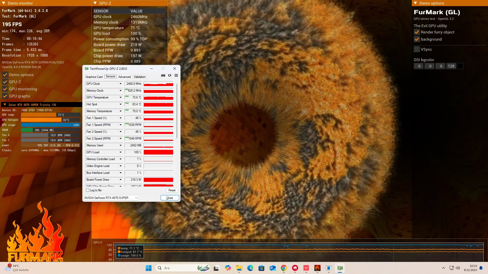

Merhaba, Valorant oynarken birden alt F4 çekmiş gibi hiçbir hata vermeden masaüstüne atıyor. Bazen de ekran kartı sürücüsü çöküyor ve PC kilitleniyor, güç tuşundan kapatmak zorunda kalıyorum. Riot desteğe yazdım DNS değiştir dedi yaptım olmadı. Bir daha yazdım cevap bekliyorum. İşlemciye Cinebench R23 testi yaptım mavi ekran falan vermedi skorlar da internetten karşılaştırdıklarımla hemen hemen aynı yani işlemcide bir sıkıntı yok gibi. Ekran kartına da 10 dakika FurMark yaptım sıcaklıklar falan normal gibi. (Ekran görüntüsünü ekledim). Memtest86 ile RAMleri test ettim fail verdi (Testi yaparken XMP açıktı). Onun görsellerini de ekledim yorumlarsanız sevinirim. Diğer oyunlarda bu tarz hatalar almıyorum. PC temiz format attım, oyunu silip geri yükledim, oyunu farklı diske yükledim, Windows'u farklı diske yükledim ama aynı. Ne önerirsiniz RAM değiştirsem sorun düzelir diyeceğim de ekran kartı çöktü hatasını anlayamadım. Yanıtınız için şimdiden teşekkürler.

XMP/EXPO kapatıp bir daha test et. Buna rağmen hata alırsan RAM'i garantiye yolla.

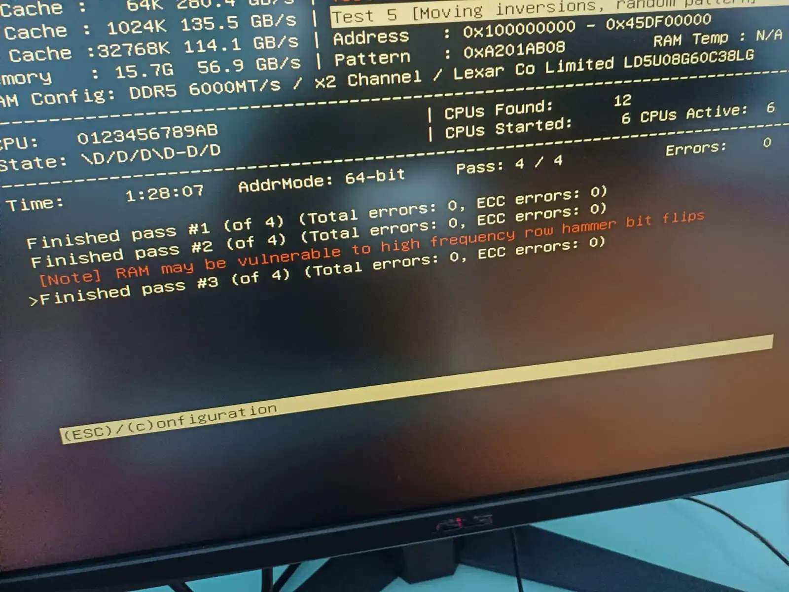

Teşekkürler hocam deniyorum başlattım testi. Ancak anlamadığım şey şu RAM'lerdeki sorun ekran kartını tetikleyip sürücüyü çökertebilir mi bir alakası var mıdır acaba yoksa o da ayrı bir sorun mu?
XMP/EXPO kapatıp bir daha test et. Buna rağmen hata alırsan RAM’i garantiye yolla.
Sorun çözüldü sanırım hocam XMP kapalı şekilde Memtest yaptığımda başarılı bi şekilde geçti. Oyunda da 15 oyun falan attım heralde XMP kapattığımdan beri herhangi bir sorun yok şu ana kadar.
