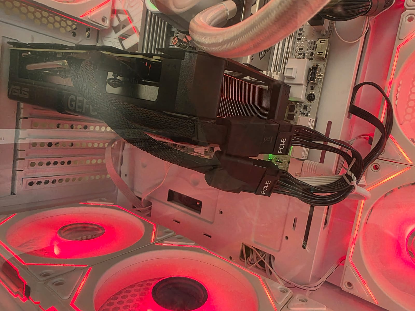

dönüştürücü sanırım

Gözlerim pek seçmiyor, tek kablodan 2x8 çoklamış gibi algıladım. Öyle ise teorik olarak 150+75w slottan gelse 225w 4070 Super TDP'sini ucundan karşılar ama böyle olması sağlıklı değil. 2 ayrı PCIE kablo mevcut ise ayrı ayrı bağla dönüştürücüye, tek kablo 2x8 takılmasın.

PSU'dan tek kablo ile bağlamış evet o da sağlıklı değil doğru diyorsun.

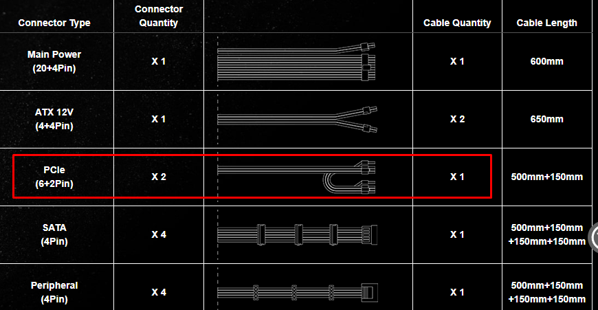

Senin PSU'da 2 ayrı 8 pin kablo var ve 2x8 çoklanmış, sen 1x8 olarak 2 ayrı takacaksın, en doğru bağlantı şekli bu. Bir de RAM'ler Samsung ya da Micron, ve 1x16, 1440p'de drop yemekten çoğu oyunu oynayamazsın. 2 tane sorun var yani, öncelik 6000 CL30 alman 2x16.
