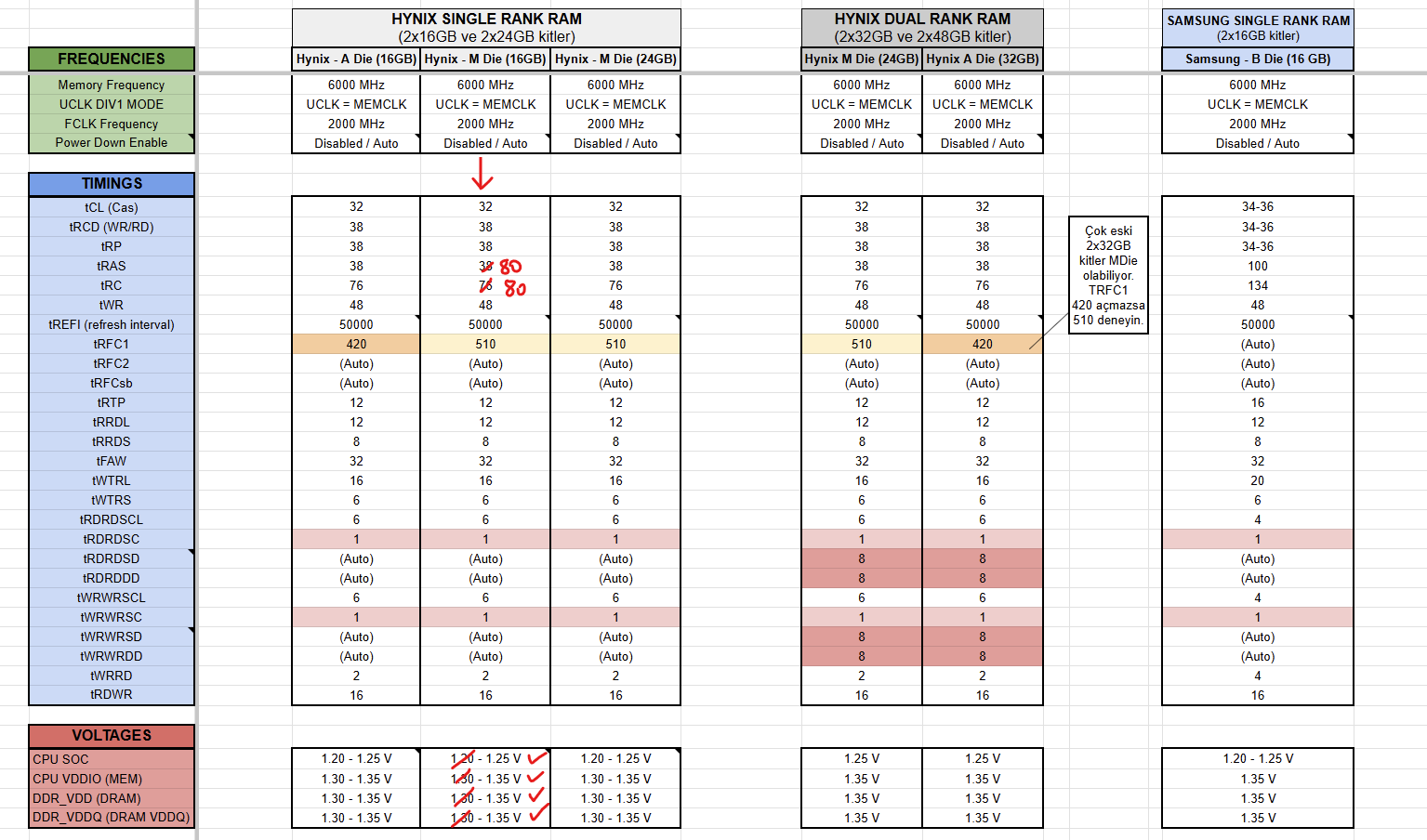

1440P isen 16 GB ucu ucuna kurtarıyordur. Bir de bu modül Micron olması lazım, Hynix değil. Manuel Tuning işlemine kapalı.
Konu sahibi ile karıştırdım. Sende 2x16 6000 CL30 var mış. Hynix global timings'leri deneyin.

@Ayhan Dönmez bu attığınız rehber 2x16 için uygundur sanırım değil mi hocam
bir de m-die olduğunu nereden anlayabilriim? @Ayhan Dönmez

M-die muamelesi yap bu kite. A-die olması senin için önemli değil. 6000 CL30 stabil şekilde ayarlarsan 1:1 moda yetiyor. Nebi Akgün rehberini takip et yine. O da buna benzer. Mantığı anlamış olursun. Üzerine çok gerek yok günlük ev kullanıcı için.

M-die muamelesi yapacaksak bu rehberden devam etmem daha yararlı olur sanırım ?
sadece oyun oynuyorum ve oyunlar da akıcılık sorunu mu gidermek için bunu istiyorum. bir yerde sistemin çalışmadığını söylemişlerdi. öyle bir durumda ne yapmalıyım?
Bu şekilde Nebi'nin rehberdekini uygula.
