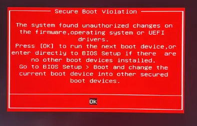

Valorant'ı açarken VAN9003 hatası alıyorum.
This version of Vanguard requires UEFI Secure Boot to be enabled in order to play.
Secure Boot'u açmak için birçok video izledim. BIOS’tan Secure Boot’u etkinleştirip ayarları kaydediyorum. Ancak bilgisayarı yeniden başlattığımda şu hatayı alıyorum:
The system found unauthorized changes on the firmware, operating system, or UEFI drivers. Press [OK] to run the next boot device, or enter directly to BIOS Setup if there are no other boot devices installed. Go to BIOS Setup > Boot and change the current boot device into other secured boot devices.
Bu hatayı aldıktan sonra Secure Boot'u tekrar kapatınca sistem açılıyor ama Valorant'a giriş yapamıyorum.
Bu konuda yardımcı olabilir misiniz?

msinfo32 üzerinden BIOS moduna bakar mısın UEFI mi Legacy mi diye? Eğer sistemin UEFI değilse bu durum normal, format atıp UEFI kurulum yapman gerekebilir.
Sizin Windows işletim sisteminiz büyük ihtimal MBR dizimine kurulmuştur. Ancak CMD ekranında MBR diziminden GPT dizime geçebilirsiniz.
Not:Arkadaşın dediği gibi bu durum normal. UEFI kurulumu yapabilirsiniz.
Eğer bunu yaparsam format atmaktan kaçınmış olur muyum?
Bir tane yöntem var. Bu yöntem sayesinde silinmeden MBR bölümünden GPT bölümüne dönüştüreceksiniz. Eğer bu yöntem ile güvenemiyorsanız temiz kurulumu yaparak bu sorunu çözebilirsiniz.
YouTube video linki atıyorum. Videodakı talimatları uygulayın.
