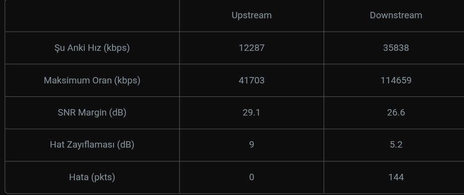

Bu VDSL 2 (A17) hatta 100 Mbps alabilir miyim? SNR değeri açısından bir sorun olur mu?
Alırsın. Hat maksimum 114 destekliyor, şu an 35 Mbps'te 26 dB marjin var desek 100 Mbps'te 13-15 dB falan olur. Yine 8 dB eşiğinin üstünde olduğu için sorun olmaz.

Tahmin ettiğimden fazla düştü, bufferbloat testi B verdi.
Download 14 ms, Upload 34 ms verdi (şu an interneti sadece ben kullanıyorum ve kablolu).

Hiç bilmiyorum ama zaten saha dolabına çok yakınım, 200 metre falan var. Kabloyu çektireli de 8-9 yıl falan oldu. Şimdilik 75 Mbps olarak sabitlettirdim, 11 dB alıyorum ve stabil.HM. 14 Mbps fark kurtarmadı demek ki. Aslında kurtarması lazım 14 Mbps çok az bir fark değil. Hatta yeterince fazla ve iyi. Belki hattın sağlığı düşüktür. Sokaktaki kablo elektrik direklerinden mi geçiyor?
Bi gün sokağa indiğinde bak. Sizin eve gelen DSL kablosu nerden geliyor nereye gidiyor.Hiç bilmiyorum ama zaten saha dolabına çok yakınım, 200 metre falan var. Kabloyu çektireli de 8-9 yıl falan oldu. Şimdilik 75 Mbps olarak sabitlettirdim, 11 dB alıyorum ve stabil.
Aslında bir nebze haksızlık ediyorsunuz gibi geliyor. Bazı hatlar 2-3 SNR'ye bile rahat dayanabiliyor. Siz 8 SNR'ye düşüp bu hızları görmüşsünüz. Kopma yapmıyorsa 100'lük hızda kalabilirdiniz. Çok mu kopma yapıyordu da hızınızı azalttırdınız? Kopma olmadığı halde azalttırdıysanız bence yükselttirin zarar çıkmaz. Çok kopacak olursa bence düşürtün.Eyvallah hocam.

Zaten bana 75 Mbps bile fazla; normalde 8.5 MB/sn indirme hızı alıyorum, bana gayet yeterli.Aslında bir nebze haksızlık ediyorsunuz gibi geliyor. Bazı hatlar 2-3 SNR'ye bile rahat dayanabiliyor. Siz 8 SNR'ye düşüp bu hızları görmüşsünüz. Kopma yapmıyorsa 100'lük hızda kalabilirdiniz. Çok mu kopma yapıyordu da hızınızı azalttırdınız? Kopma olmadığı halde azalttırdıysanız bence yükselttirin zarar çıkmaz. Çok kopacak olursa bence düşürtün.
