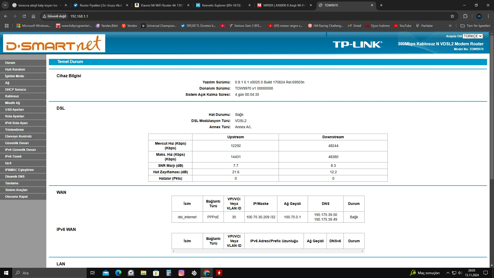

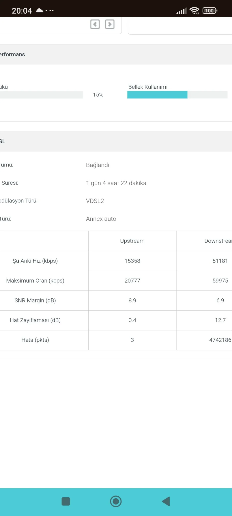

Merhaba dostlar, daha önce birkaç konu açmıştım 50 Mbps internetimde yüksek miktarda hız düşme sorunu ve pkts hataları alıyordum ve modemi her defasında kapatıp açmam gerekiyordu bugün bu sorunu nasıl çözdüğümü anlatacağım.
Türk Telekom'un verdiği Arcadian Arc vlax 1800 modeminde ve kendi aldığım TP-Link VR2100 modeminde de aynı problem vardı.
Daha sonra araştırmalarım sonrası MediaTek çipsetlerin tavsiye edilmediği ve bu tür sorunlara yol açabileceğini duydum ki bu bana mantıklı geldi çünkü evimin altyapısı ve tesisatı yeniydi kullandığım iki modemde MediaTek çipset kullanıyordu.
Daha sonra Broadcom BCM63381U çipsete sahip 9970 modemi kullanmaya başladım ve sonuç bu 4.gün ve herhangi bir hız düşme veya pkts hatası yok. Modem alacak arkadaşlara tavsiyem MediaTek çipsetli modemlerden uzak durun Broadcoom çipsetli modem tavsiye ederim. Triductor lantiq ve railink çipsetleri kullananlarında memnun olduğunu gördüm.
