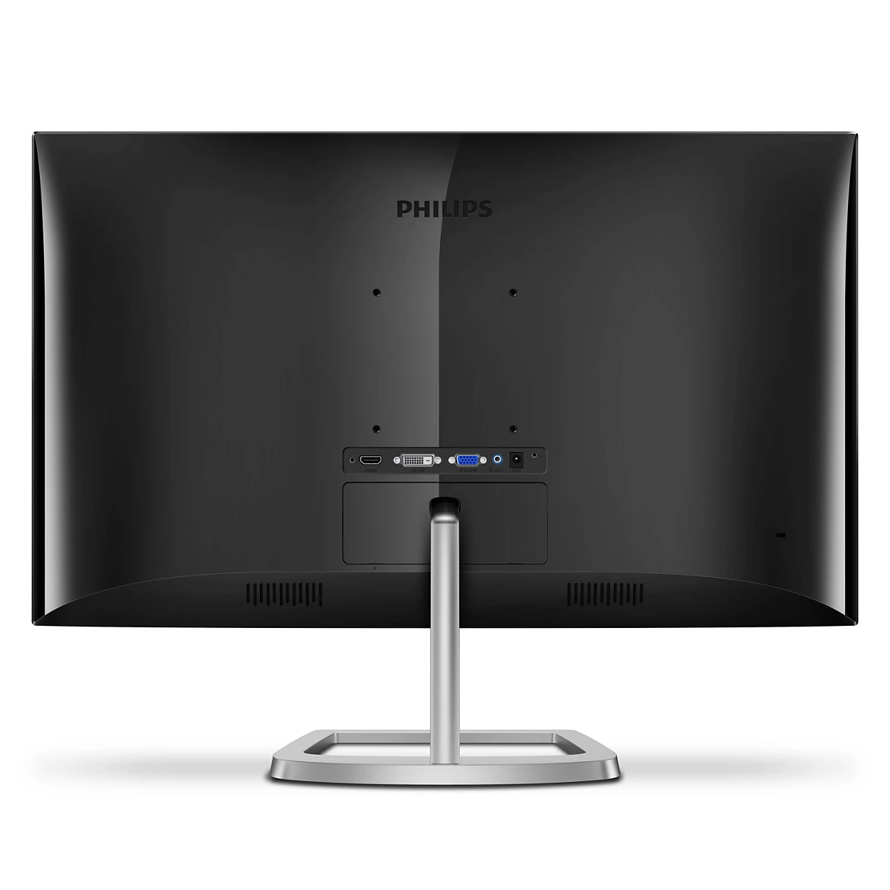

Ama şöyle bir sorunum var. Monitörüm Philips 246E9QDSB/01 75 mm VESA desteğine sahip ve bu vida yuvalarının hemen altında HDMI, güç bağlantısı gibi girişler var. Yani herhangi bir VESA aparatı direkt olarak takarsam HDMI ve güç bağlantısının üstüne denk geliyor.

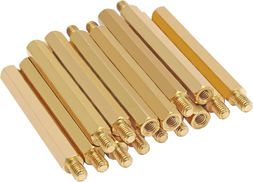

Bunun için nasıl bir çözüm uygulamalıyım? Ben bu monitör kolunu almak istiyorum. Aklıma metal vida aralayıcı (spacer) mı deniyor, ondan takmak geldi. Sağlıklı olur mu bu şekilde? Şöyle 4-5 cm uzunluğunda 4 adet aralayıcı monitör ağırlığını taşır mı ki? İnternette bakıyorum, incecik bu aralayıcılar hep. Ne diye aramam lazım bilemedim. Veya uzun vida mı alsam direkt? Tavsiyelerinizi bekliyorum.

Görselden mesafe rahat anlaşılmıyor ama kurtarır diyorsanız 90 derece HDMI aparatları var. Aynı şekiled 90 derece 2.1x5.5 mm de var.

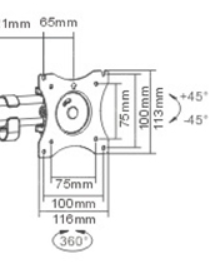

Adamlar en geniş yer için 116 ve 113 mm demiş. 75 mm çıkınca 41 mm ve 38 mm kalıyor. Yarısı yukarıda yarısı aşağıda desek 20,5 mm ve 19 mm. Hadi kolay hesap olsun, 21 mm diyelim. HDMI genişliği 13,9 mm. Paylaştığınız görselde 30 piksel, biz onu 14 mm ve 32 piksel sayalım. Daha 3 mm gövde ekleyecektik ama vida ile arası da 32 piksel, kurtarmıyor.

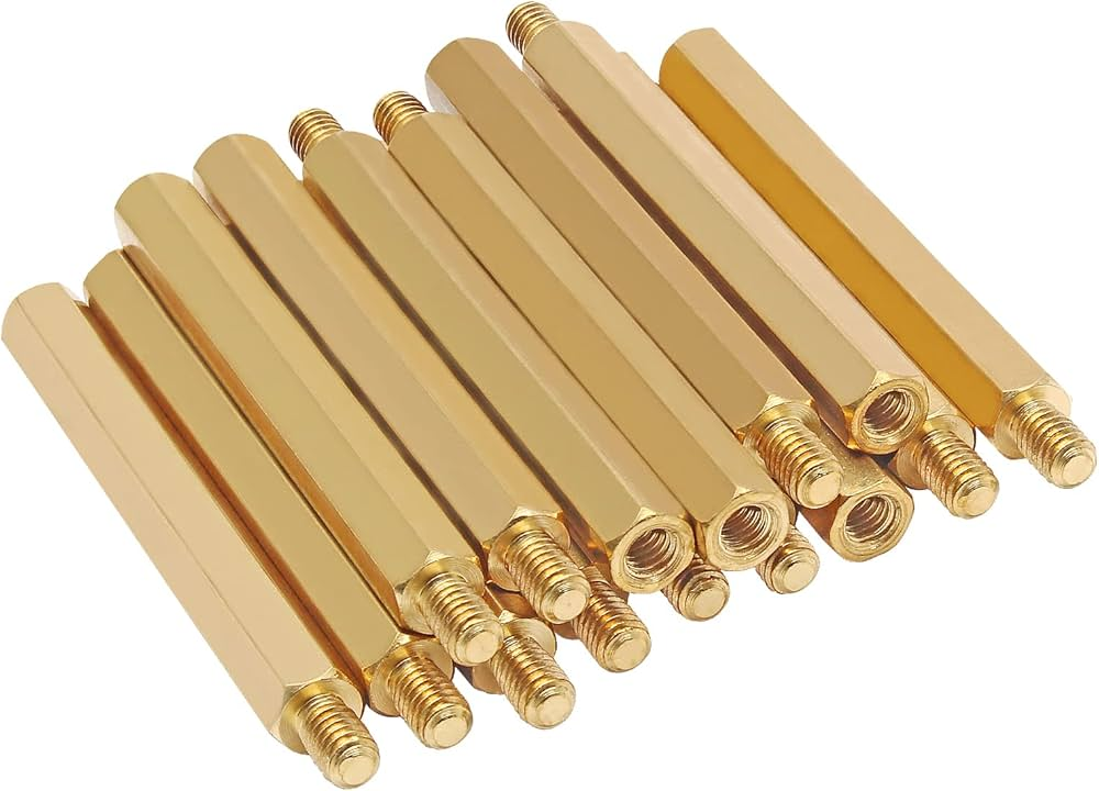

Bulabilirseniz 40-60 mm spacer (vida yükseltici) ve 90 derece zımbırtılar iş görür gibi.
Hata yapmadıysam;
  • reel M4 alanı ~9.1 mm^2
  • 7 mm spacer alanı ~33.3 mm^2
oluyor. Çok daha güvenli geldi.
Hata yapmadıysam;
Spacer sağlam olur mu işte emin olamadım ama kol alırsam ilk deneyeceğim bu olacak pek pahalı değil ya zaten. Bu arada bakın bu stok hali ile arkada ne kadar alan kapladığı:

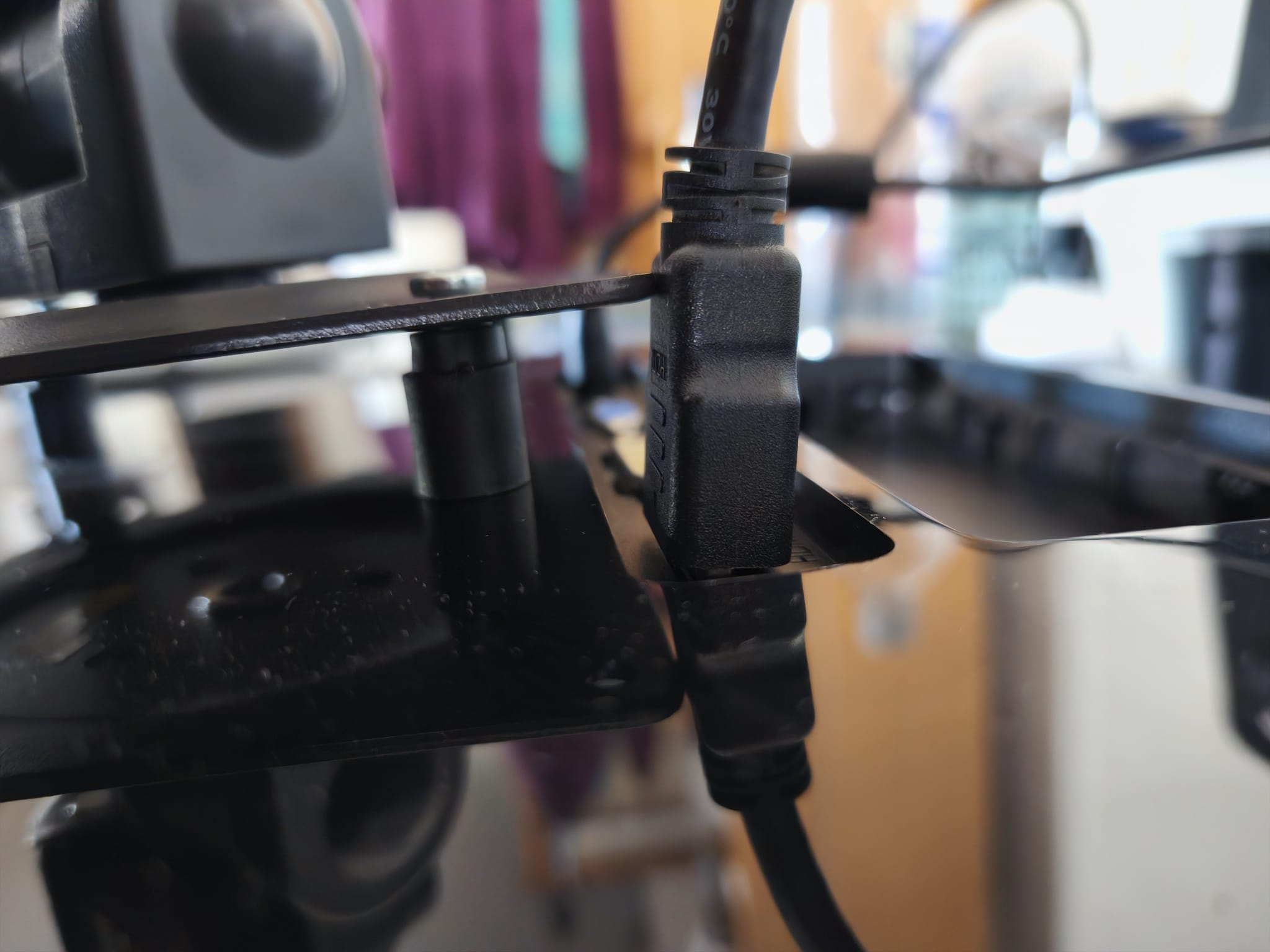

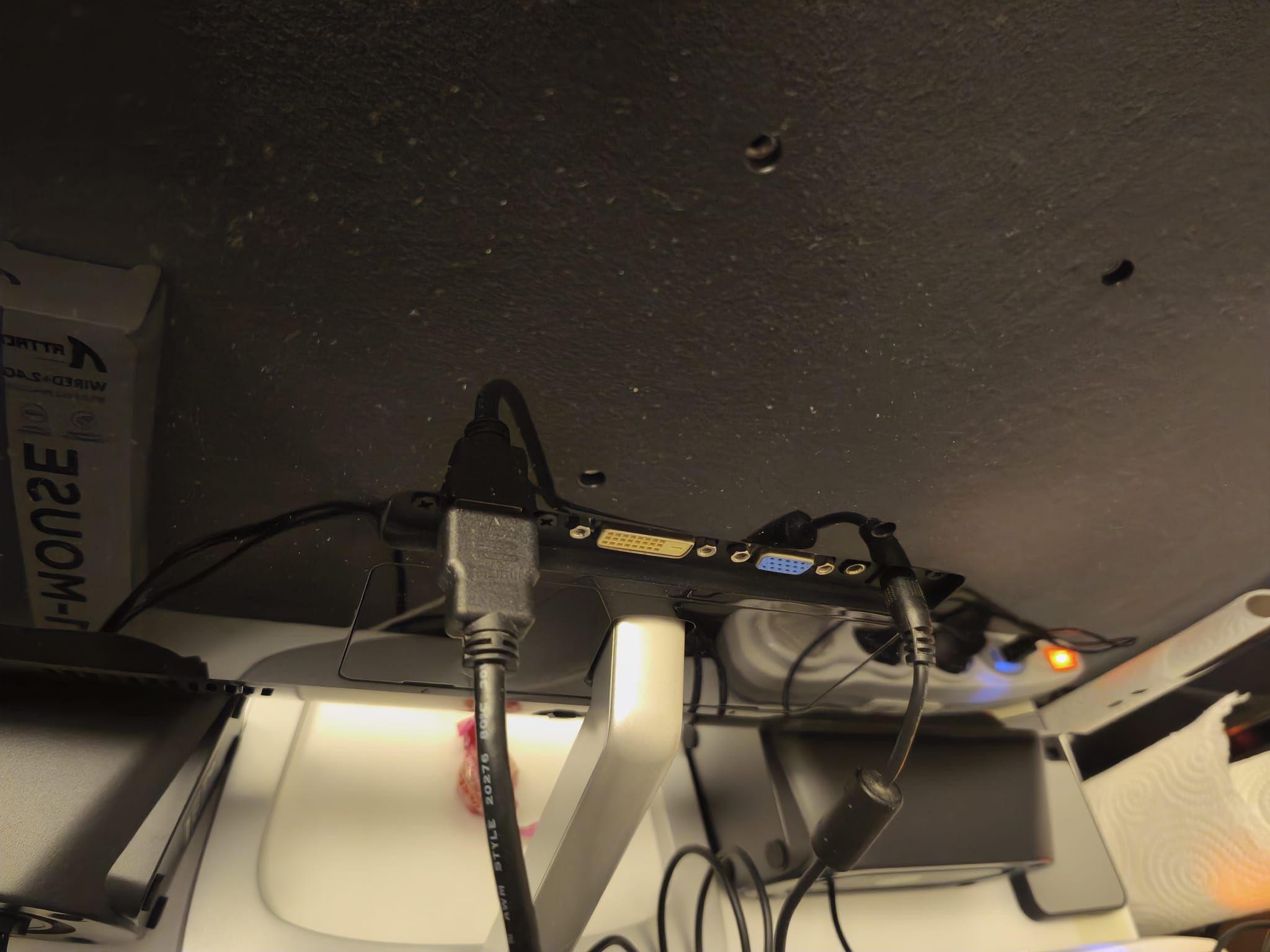

@Vavien. Geçen gün kupon boşa gitmesin diye NB F80 2026 aldım. Elime ulaştı. Nasıl bir çözüm bulurum diye bakınırken gelen parçalar arasında curved monitörler için 30mm vida ve yükseltici aparat koymuşlar. Yükselticileri koydum ve o şekilde taktım. HDMI'a biraz değiyor ve ittiriyor ama hiçbir sorun yok.
Tek sıkıntı ben bu dikey yatay yapma işini anlamadım. Kutuya sığsın diye açılı koymuşlar. Döndürün düzeltin yazıyor ama dönmüyor asla.
Tamam biraz fazla güç uygulamak gerekiyormuş.
Çözümün özeti: Kutu içeriğinde gelen ve curved monitör montajında kullanılması için konulan yaklaşık 2 cm uzunluğundaki yükselticiler ve 30mm'lik vidalar sayesinde HDMI'daki hafif bir eğilme hariç montajı sorunsuz tamamladım.:
