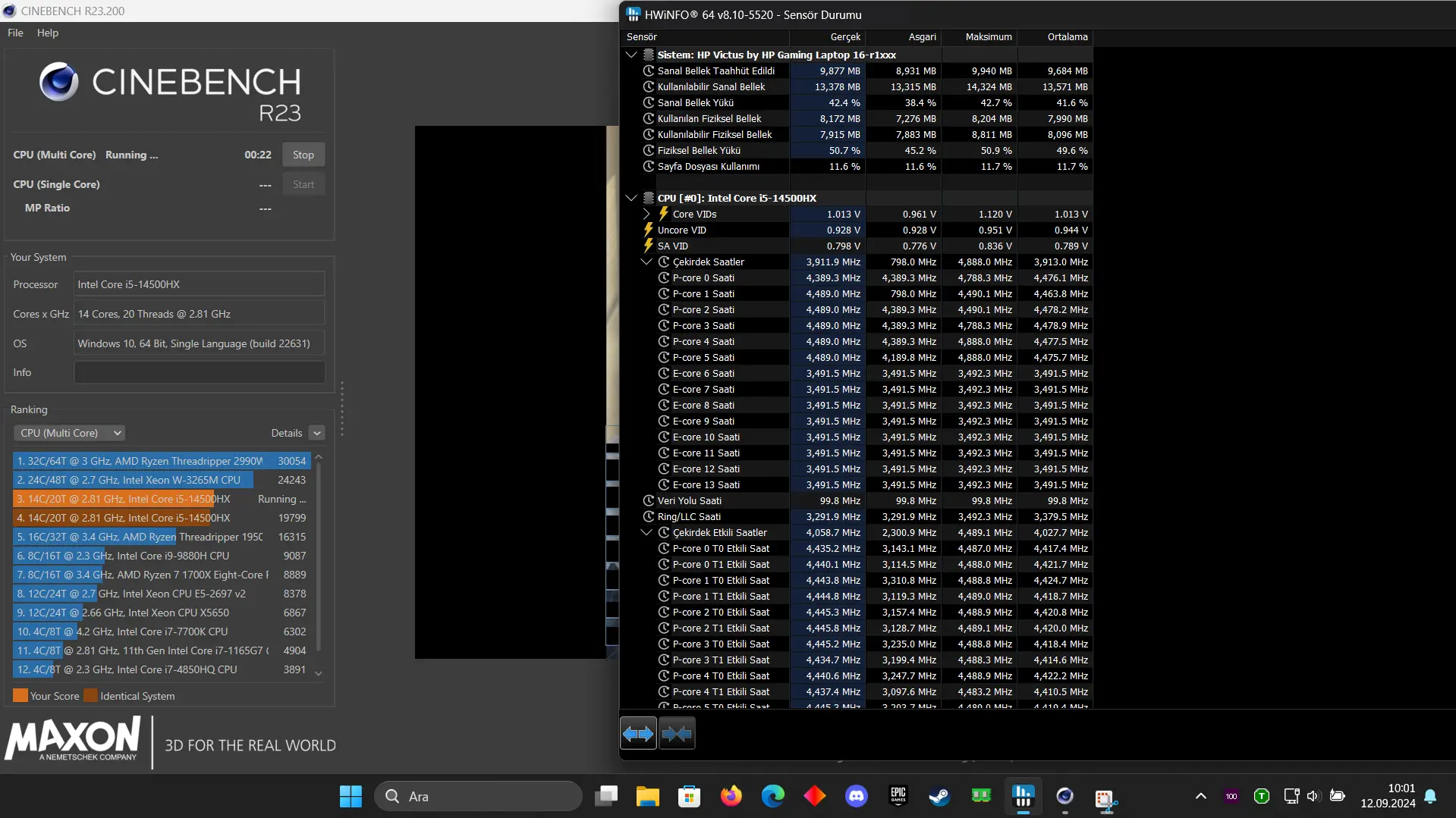

Sonuçlar anormal. Bende 14500HX'li Victus var, en son test ettiğimde R23 Multi Core skoru 20200'lerle başlayıp 19700'lere düşüyordu. Single Core skoru 1800'lerde geziniyordu. 14700HX'in 22-24 civarı alması gerekir normalde. Belki Omen GH üzerinde balanced ayardasınızdır, fanları fazla açmayıp Throttle'a giriyordur. Zira fanlar Full olduğu halde 97-98 dereceleri rahat görüyor cihaz.
