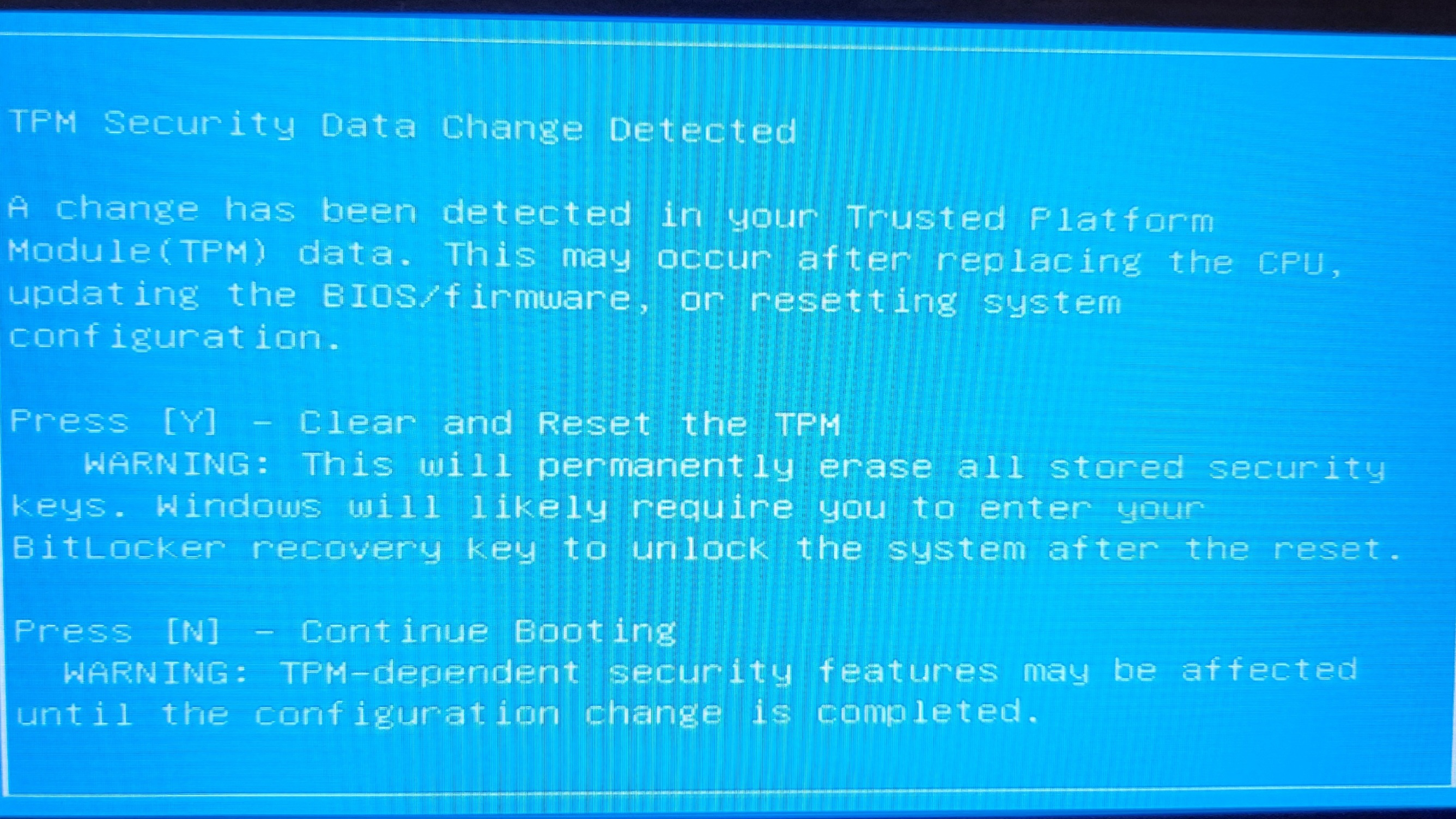

Merhaba HP Victus 16 modelde 4 ay önce yaptığım BIOS update'i sonrası bilgisayar her açılışta aşağıdaki uyarıyı veriyor. N'ye basıp geçiyorum. BitLocker yüklü değil diye biliyorum. Evet dersem bir sıkıntı yaşar mıyım? Desteğiniz için teşekkürler.
Geri dönüşünüz için teşekkür ederim. BitLocker'ın yüklü olup olmadığından emin değilim, bunu kontrol edebileceğim basit bir yolu var mıdır? Y yaptığımda herhangi bir sıfırlama veya problem yaşar mıyım?
"Y" tuşuna bastığınızda bilgisayar sıfırlanmaz, dosyalar silinmez; sadece anakart üzerindeki güvenlik çipi yani TPM içindeki eski anahtarlar temizlenir ve yenileri oluşturulur. Ancak BitLocker açıksa, Windows bu yeni anahtarları tanımayacağı için sizden uzun bir kurtarma şifresi ister. Bilgisayar açılıyorsa ki açılıyor gibi görünüyor, bilgisayardaki disklerin görseline bakmanız yeterli.

Burada da "Protection Status" yazan kısma dikkat etmek gerek. Mesela bende bu durum, diskin teknik olarak şifrelendiğini ancak bu şifreyi çözecek olan kilidin şu an aktif olmadığını gösteriyor. Yani disk aslında herkese açık ve bir anahtar gerektirmiyor. Özetle "Protection Off" yazdığı için, TPM sıfırladığında Windows benden bir kurtarma anahtarı isteyip beni dışarıda bırakmayacak. Çünkü koruma aktif değil.
Yine de garanti olsun derseniz manage-bde -off C: komutu ile tamamen devre dışı bırakabilirsiniz.
Eğer bilgisayarınızda BitLocker aktif değilse, "Y" tuşuna basarak TPM verilerini sıfırlamak sorunu kalıcı olarak çözebiliyor. "Y" tuşuna bastığınızda da yeni BIOS sürümü ile TPM arasındaki güven ilişkisini bir nevi yeniden kurulacak gibi bakabilirsiniz.
